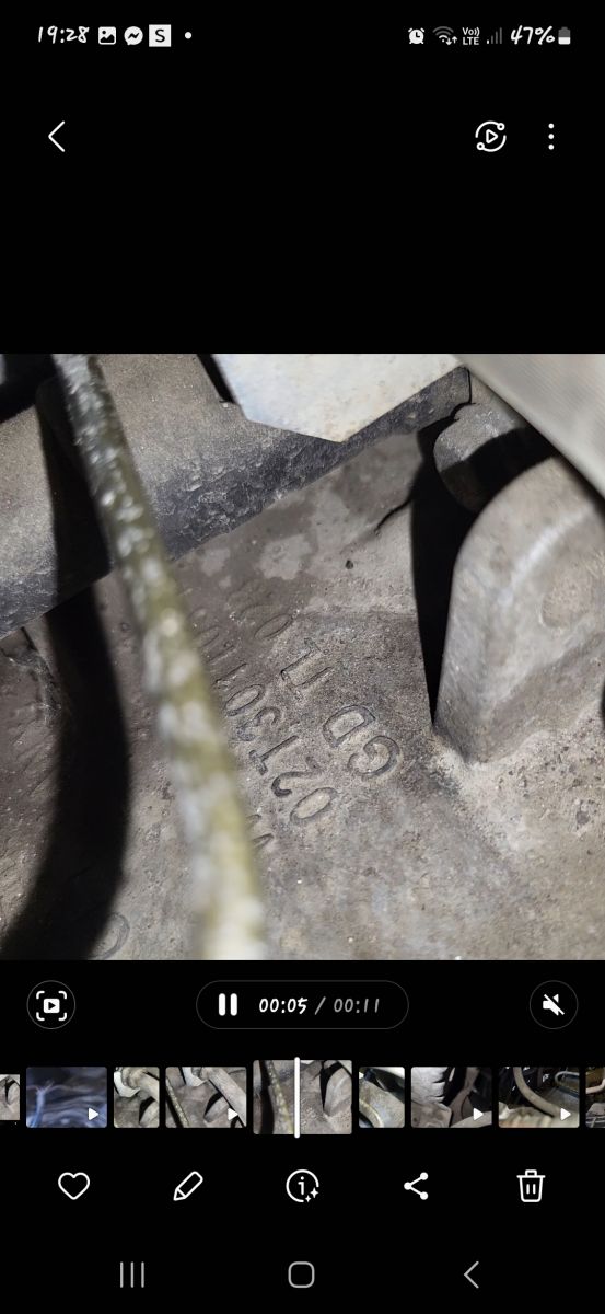

    85 kW i nawet jestem zadowolony, ale mam ogromny problem ze znalezieniem do niego skrzyni biegów. Jest to MANUALNA 6-BIEGOWA. A szukam zamiennika, ponieważ aktualna wydaje dźwięk jakby zębatki ocierały o siebie. Jeżdżę tak cały czas, ale robię krótkie trasy głównie do 20 km. Olej w skrzyni został wymieniony, prawdopodobnie była już otwierana, i przypuszczam, że to jest skrzynia z jakiegoś Golfa albo Passata. Ponieważ gdy wpisuję numer z tej skrzyni, nie udaje mi się nic znaleźć.
    Zbliżenie na kod skrzyni biegów w samochodzie.
    Zbliżenie na oznaczenia na obudowie skrzyni biegów samochodu.
    Regeneracja się nie opłaca, a nowa kosztuje więcej niż zapłaciłem za samochód. Pomóżcie, to moje pierwsze auto, nie znam się kompletnie, to jakbym czytał książkę po mandaryńsku.

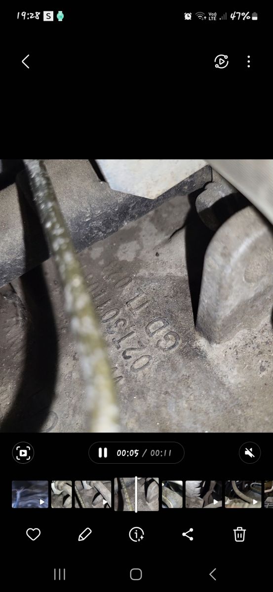

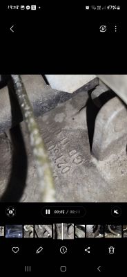

    adikoss99
    Poziom 3  
    Posty: 7
    >>21148029
    Nalepka nieczytelna, gdzie szukać od dołu od góry?

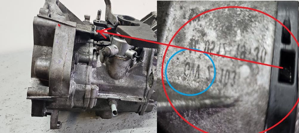

    >>21148252 Możesz skorzystać z serwisu Audi telefonicznie lub zawitać do nich po nr VIN, wyskoczy im wszystko, co było zamontowane w pojeździe, włącznie z numerem oznaczenia skrzyni. 2 lata temu mi padła, zmieliło wszystko na głównym wałku do zera. Po konsultacji przez telefon w Audi podałem im nr VIN, odziwo skrzynia była dostępna na tamten czas w Niemczech od ręki, czas jedynie przesyłki, więc myślę sobie super, fajnie, dużo nie powinna kosztować, skoro auto już ma swoje lata i leży na półce pewnie. Jak się okazało, koszt z fabryki nowej to (usiądź sobie, bo sam nie wierzyłem) 17.500 zł, nie dziwili się przez telefon, że zareagowałem zdziwieniem. Ale oznaczenia dostałem jedno, to oryginał (GVV), a ten, który był, jak już auto kupiłem, był inny. Wychodzi na to, że w moim aucie to już 3. skrzynia biegów jest. Niestety, ale koła zębate, które są tam montowane, nie są zrobione z odpornych stopów, skrzynia bardzo delikatna w użytkowaniu, bez szarpnięć, bez gwałtownych przyspieszeń, każde złe wbicie biegu i zazgrzytanie zębów osłabia ją zapewne mocno. Z tego, co mi mówił facet, od którego kupiłem używkę za bodajże 1300 zł, okolice Leszna, blisko autostrady. Łatwo znaleźć na OLX tę firmę, bardzo duży wybór skrzyń. Pytałem też warsztaty z regeneracjami skrzyń i pytałem, czy można na coś bardziej wytrzymałego, np. diesel. Usłyszałem, że ciężko jest to zrobić, bo nawet jak pasuje plug&play, to każdy silnik i skrzynia są dobierane, bo na skrzyni mogą być inne przełożenia i sam moment obrotowy benzyny będzie miał problem, by dobrze współgrał ze skrzynią z diesla.
    >>21148260 Dokładnie masz rację, 3 znaki literowe, zero numeracji. Zazwyczaj, tak jak piszesz, albo na górze dzwona, ewentualnie pod wybierakami, od linek ciężki dostęp (mało światła i pod mechanizmem linek, więc dobrze by było mieć lusterko i najpierw oczyścić dobrze górę, bo zawsze tam będzie dużo brudu, czasami olej i inne.
    >>21380967
    Zdjęcie skrzyni biegów z zaznaczonym miejscem oznaczenia numerów.

    Witam, już po sprawie udało mi się w końcu dowiedzieć, jaki jest ten nr skrzyni. W sklepie z częściami samochodowymi facet rozkodował mi VIN zupełnie za darmo. Pozdrawiam
