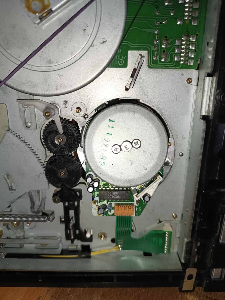

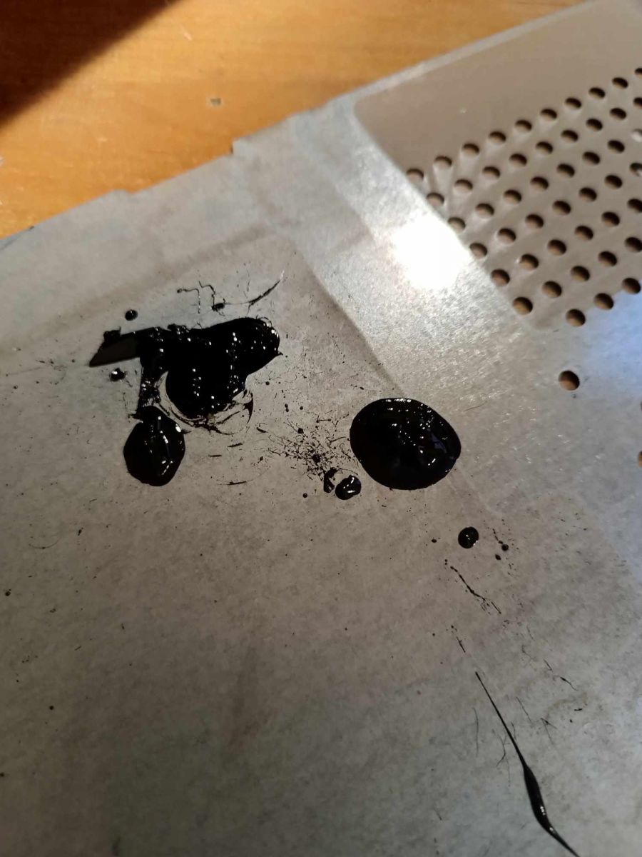

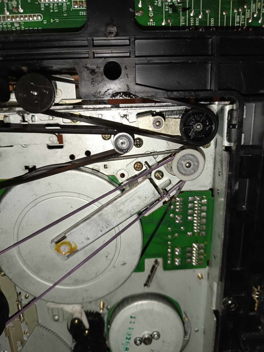

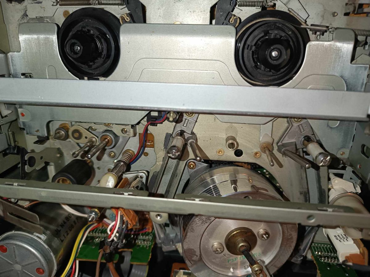

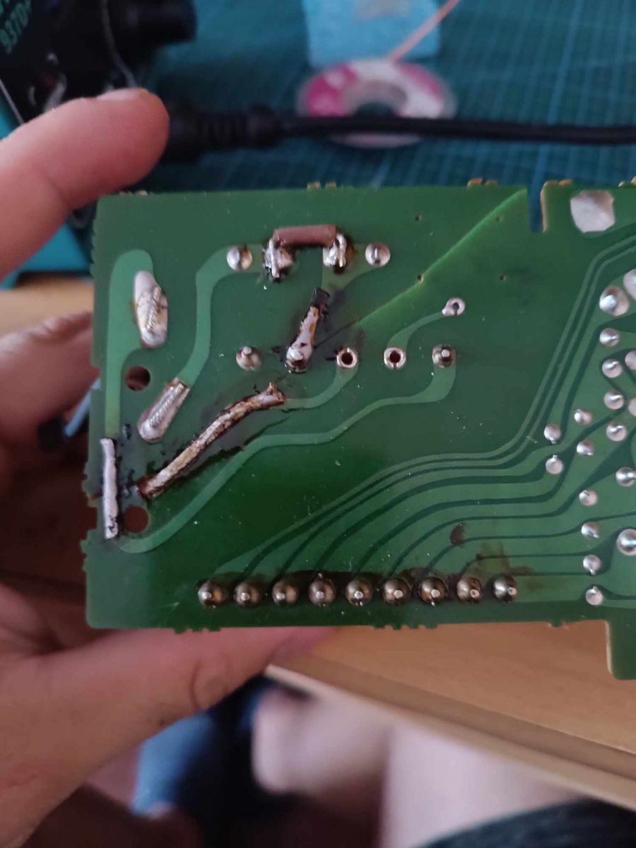

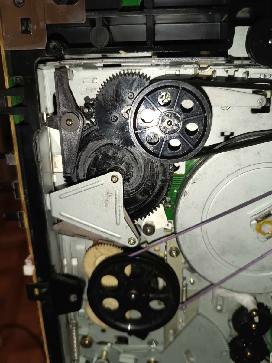

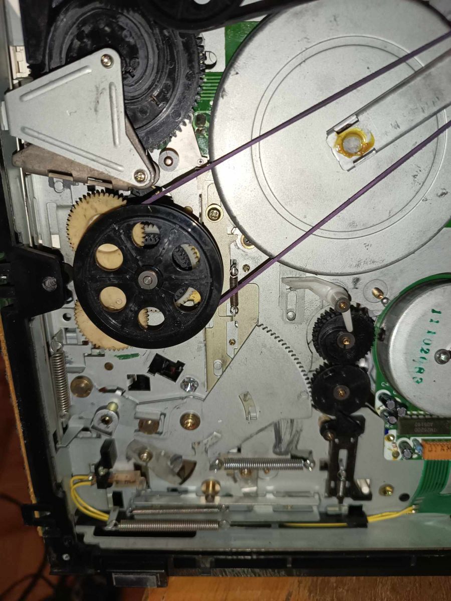

    próbuję doprowadzić do stanu używalności magnetowid Funai V-3EE, który stał nieużywany 15 lat. Na początku nie reagował w ogóle na podłączenie do gniazdka, okazało się że był spalony jeden bezpiecznik więc tymczasowo zlutowałem go na sztywno dopóki nie dokupię nowego, oprócz tego w międzyczasie ktoś złamał płytkę zasilacza na której był ten bezpiecznik, ale polutowałem przerwane ścieżki i chyba jest ok, przynajmniej nie widziałem różnicy w działaniu przed i po. Niestety, to nie wystarczyło, mechanizm się nie poruszał, zdjąłem obudowę od spodu i w tym momencie odkryłem że ze starości paski się popsuły a jeden zmienił się w dziwną przypominającą smar maź, która posklejała i pobrudziła dosłownie wszystko (zamieściłem na jednym zdjęciu). Postarałem się jak najdokładniej umyć sprzęt, tak aby wszystko się poruszało bez oporów, i chyba jest ok pod tym względem, ponieważ poznajdowałem 4 paski zastępcze (może dokupię zestaw nowych pasków bo znalazłem w internecie za 20zł ale jak te działają ok to na razie się wstrzymam), i magnetowid trochę ożył, trochę ponieważ gdy go uruchamiam, elektronika działa ale mechanizm zastyga w bezruchu, gdy nacisnę przycisk power/function (na obudowie function pod obudową napis power), to mechanizm rusza, i sprzęt zapętla się bez końca w ruch karetki od dołu do góry. Gdy wrzucę testową kasetę, ustaje, i po wciśnięciu play zaczyna czytać obraz, nawet mogłem usłyszeć parę sekund rozmów z kasety, ale jedna strona kasety w ogóle się nie kręci przez co szybko sie zapycha taśmą, i magnetowid przestaje odtwarzać, i dalej się już nie da nic zrobić, czasami eject powodowało wysunięcie kasety ale nie zawsze to działa, jedynie gdy wyłączę i włączę prąd, to po kliknięciu power karetka jakby znowu przechodzi do tego zapętlonego ruchu i dzięki temu mogę wyciągnąć kasete ale niestety cierpi na tym nieschowana taśma z kasety. Zamieszczam zdjęcie aktualnego stanu (oprócz zdjęcia z pozostałościami pasków), oraz filmiki na których prezentuje problem, nie do końca wiem na co powinienem fotografować, więc w razie co oczywiście jeśli będzie potrzebne inne ujęcie dajcie znać. Oprócz tego, w pewnym momencie wypadło z maszyny mikro koło zębate, i nie mam bladego pojęcia skąd ono wypadło, szukałem w instrukcji czegokolwiek, prawdopodobnie gdzieś jest tylko nie mogę tego dostrzec.

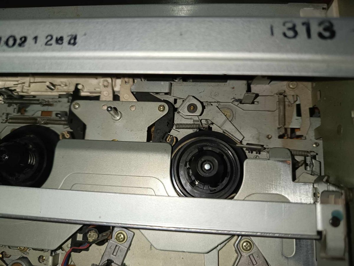

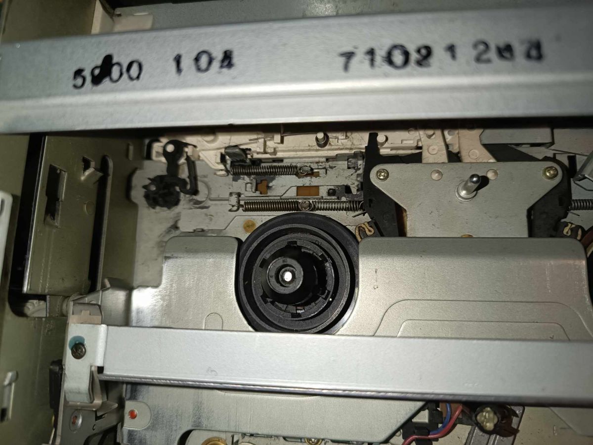

    Z ostatniego filmu widać, że nie pracuje rolka zwijająca taśmę. Sprawdź czy mechanizm zwalniający hamulec działa, czy sprzęgło rolki nie jest uszkodzone.

    Przy wyjmowaniu kasety, kiedy winda idzie w górę rolki też zwijają taśmę aby nie zostawała na zabierakach i nie została przytrzaśnięta klapką. Zjedź windą w dół zablokuj czujki początku i końca kasety, włącz play i zobacz czy rolka zwijająca rusza.

    Słabo widać na nagraniu ale żadna rolka się nie obraca
    Edit: jednak bardzo bardzo powoli kręci się prawa rolka. Rozumiem, że powinny się kręcić obie na raz czy tylko jedna?

    Nie pracuje rolka zwijająca taśmę. Sprawdź czy mechanizm zwalniający hamulec działa, czy sprzęgło rolki nie jest uszkodzone. Rolka odwijająca jest ciągnięta przez taśmę i jest hamowana aby taśma nie skakała na wałkach prowadzących.

    Sprawdź czy przy włączonym Play rolka zwijająca obraca się luźno, jeżeli tak to masz problem ze sprzęgłem rolki zwijającej.

    Okazało się że było ok, po dodaniu trochę spray silikonowego na kóła zębata od rolki wszystko zaczeło działać, dzięki za pomoc
