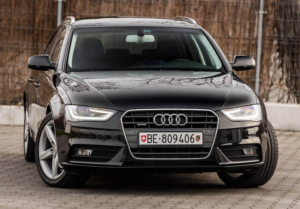

    A. Przednie lampy
    1. Jeśli mam lampy te z LEDowymi paskami i xenonami to czy można przerobić je na asymetryczne samą wymianą palnika lub samej soczewki? Bo gdzieś chyba nawet na elektrodzie widziałem coś o samych soczewkach i na allegro nawet ktoś sprzedaje soczewki. Wiele firm oferuje adaptację tylnych ale nikt nie oferuje przednich. Czy da się to zrobić? Jeśli tak to palnikami czy wystarczy soczewki? A może trzeba coś zmodyfikować w środku. Gdzieś przeczytałem, że sa modele z regulacją tej symetryczności ale u mnie nic takiego nie widać.

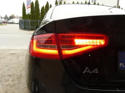

    Tył Audi A4 z włączonymi tylnymi światłami LED.
    B. Tylne lampy
    1. Nie da się ich otworzyć bo nie sa klejone butylem tylko zgrzewane ultradźwiękowo albo klejone jakimś epoksydem.
    2. Więc trzeba ciąć obudowę i potem zespawać spowrotem. Obdzwoniłem firmy oferujące adaptację i wszystkie tną obudowę.
    3. Trzeba w nich rozdzielić kierunek od stopu. Jeszcze nie zaglądałem (w weekend otworzę), czy to jest tylko kwestia przerwania połączenia/mostka między obwodem kierunku i stopu?
    4. Trzeba dorobić wiązkę do kierunków żeby podłączyć je w module odpowiednio skoro sa odłączone od obwodu ze stopem. Podobno trzeba to zrobić tylko w lampach klapowych, bo w błotnikowych już wiązka jest?
    5. Do jakiego pinu/pinów trzeba podłączyć ekstra wiązkę kierunku. Na elektrodzie gdzieś przeczytałem że pin 2?

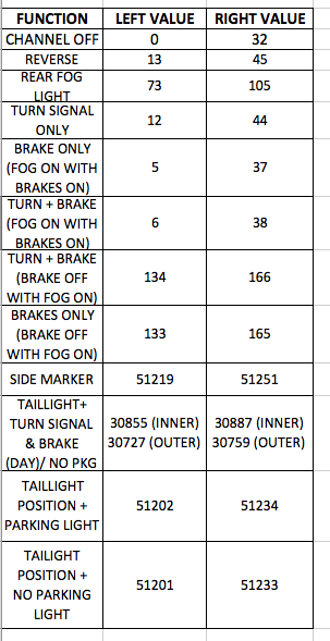

    W końcu tu:
    https://www.audiworld.com/forums/a6-c7-platfo...ussion-194/audi-a6-tailights-decoded-2864162/
    znalazłem fajny obrazek:
    Tabela przedstawiająca wartości kodowania świateł samochodowych.
    I tu jest jasno napisane co trzeba zmienić na co. Trzeba tak przelecieć kanały u siebie żeby znaleźć odpowiednie wartości i zmienić je na poprawne.
    6 i 38 to są wewnętrzne światła stopu z kierunkami i fogami. mają być tylko stop i fog. więc trzeba zmienić te 6 i 38 na 5 i 37
    134 i 166 to są zewnętrzne stopy z kierunkami. mają być tylko stop. więc trzeba zmienić te 134 i 166 na 133 i 165
    51219 i 51251 to obrysówki. obrysówek nie chcemy więc na obrysówki trzeba przekierować kierunki żeby nie musieć ciągnąć dodatkowej wiązki. kierunki są gdzie? 12 i 44. więc trzeba zmienić 51219 i 51251 na 12 i 44.
    U mnie to było akurat na takich kanałach:
    197 6 => 5
    198 38 => 37
    207 134 => 133
    208 166 => 165
    209 51219 => 12
    210 51251 => 44
    Nie ma co się sugerować gotowcami w necie bo mogą być pomieszane kanały. U mnie się nie zgadzały z żadną z instrukcji w necie. Może już wcześnej było coś kombinowane. A sposób na podmianę wartości jest bulletproof.
