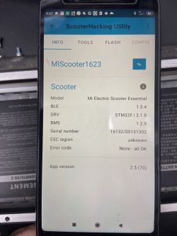

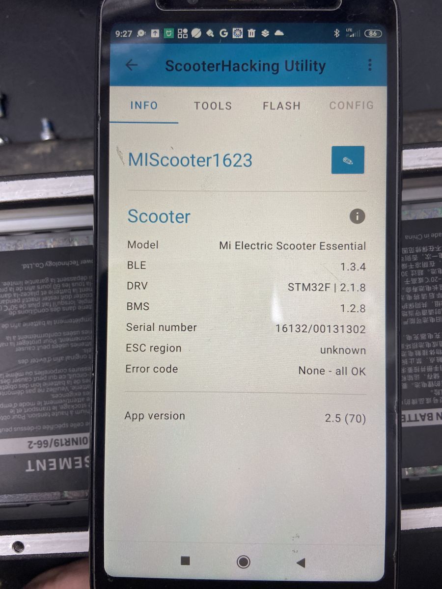

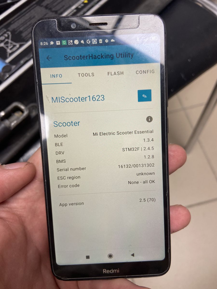

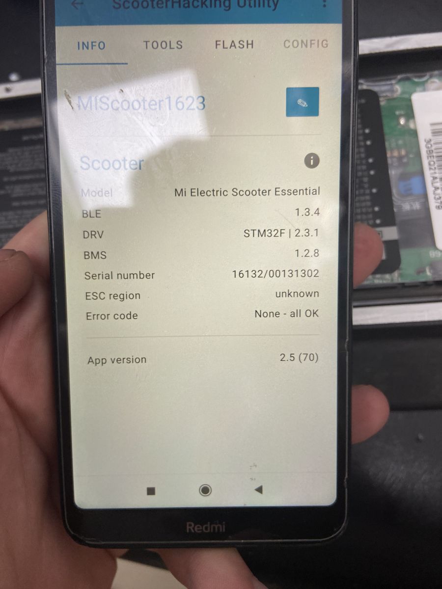

    ajrox12322 napisał:
    posiadam hulajnogę Xiaomi M365
    Nie posiadasz tego modelu. Posiadasz Essential.
    Sterownik kupiłeś od M365 bo masz SN zaczynający się na 16132. Kupiłeś wersję 1.4. Najbardziej awaryjny sterownik jaki był.
    Za to soft już jest od Essential 245.
    Wgraj 231 lub 218 i zobacz co się stanie. Uwaga, może nie dać się już nic wgrać bo 245 występuje w dwóch wersjach, zabezpieczonej przed downgrade i nie zabezpieczonej. Nie wiem jaką masz.
    Jeśli to nie pomoże wgraj 155 od PRO1 tylko z ograniczeniem prądu do max 20A bo uszkodzisz baterię.

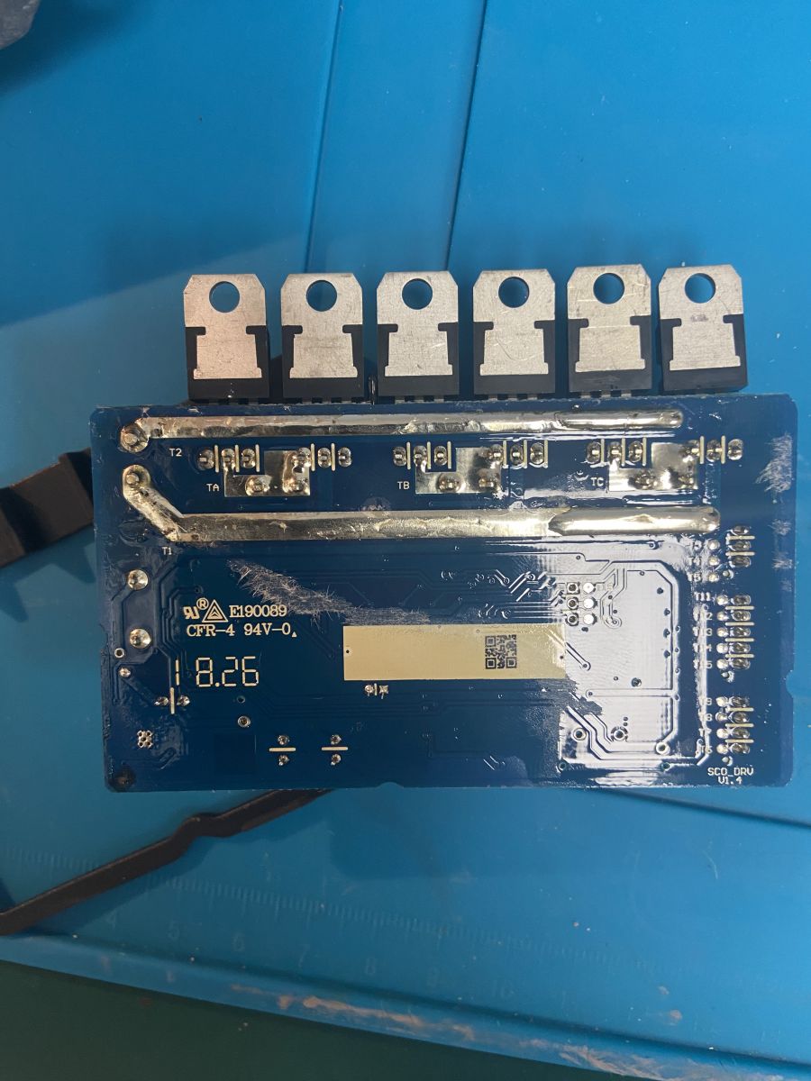

    VPSA132
    Co to za stukanie? :D
    Wyjmij PCB sterownika i zobacz jak wygląda od spodu. Zobacz główne zasilanie czy nie jest upalone przed półmostkami.

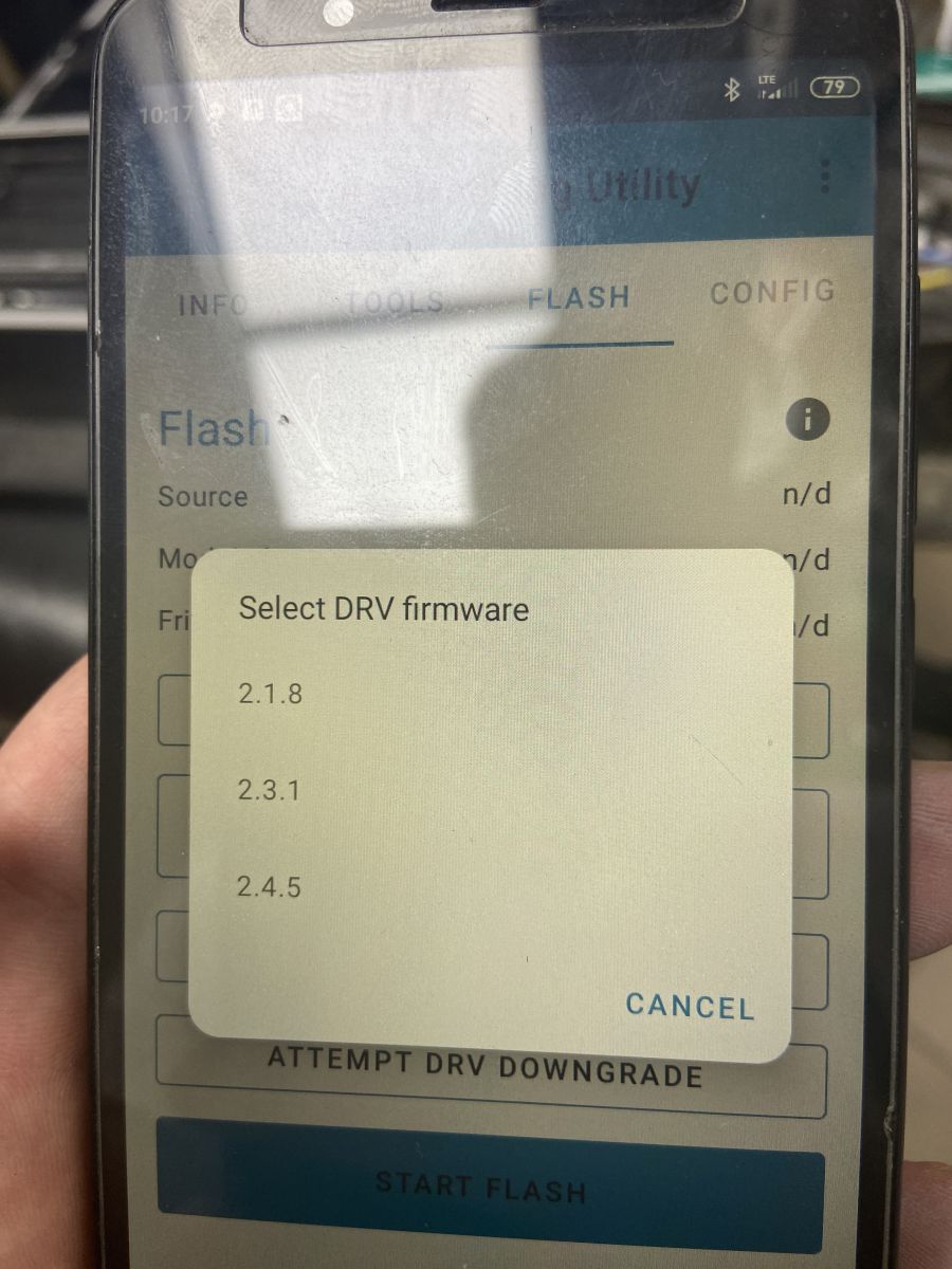

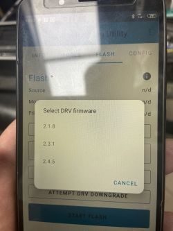

    VPSA132
    Musisz mieć swój plik i na siłę go wgrać. Ta apka sugeruje Ci tylko te pliki które są do tego modelu aby nie uceglić sprzętu. Identyfikuje sprzęt po sofcie BLE a nie po DRV.
    Nie uceglisz ESC ponieważ masz STM32F103 więc możesz wszystko wgrać.
    Łap plik ale to tylko do testu. To fabryczny plik PRO 25A. Nie jeździj na nim.

Użytkownik hulajnogi Xiaomi M365 zgłosił problem z uruchomieniem silnika po wymianie sterownika i manetki. Po wymianie sterownika na regenerowany, pojawił się błąd 14, a po wymianie manetki błędy zniknęły, jednak silnik nadal nie działał. Użytkownicy forum zasugerowali sprawdzenie silnika, w tym jego oporu oraz stanu PCB sterownika. Wskazano również na możliwość nieprawidłowego oprogramowania sterownika, co mogło być przyczyną problemu. Po kilku próbach z różnymi wersjami oprogramowania, użytkownik w końcu zaktualizował do wersji 218 i BLE 128, co rozwiązało problem.
