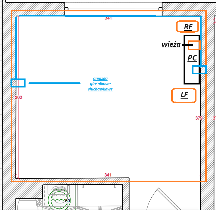

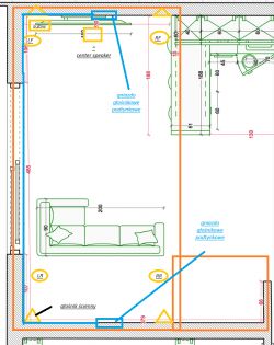

    Cześć, jako że jestem na etapie remontu, planuję rozbudować trochę infrastrukturę jeśli chodzi o audio w mieszkaniu.
    W tym przypadku do salonu chciałbym sobie zmontować jakiś zestaw Dolby Atmos - 5.1.4 bądź 5.1 oraz do pokoju jakiś zestaw głośników pod muzykę ze Spotify, PC, gry, itd.
    Planuję rozłożyć kable audio 2*2,5 pod każdy głośnik, wrzucić je w ścianę by nie były widoczne i zakończyć gniazdem audio. Instalacja byłaby przyszłościowa. Zarys tego jakby to miało wyglądać podrzucam na screenach, to co zarysowałem w salonie to docelowy komplet który chciałbym ogarnąć. W pokoju na razie wieża z 2 kolumnami, przyszłościowo rozłożone kable też po drugiej stronie pokoju.
    Czy takie rozwiązanie ma sens? Co byście zmienili, dołożyli bądź usunęli.

    Na ten moment to 5k.
    Z tym że nie musi to być wszystko rzecz jasna, aktualnie moim celem jest rozłożenie tych kabli i przygotowanie terenu pod rozbudowę całości, na tym się w sumie skupiam obecnie. Mam w planach sukcesywnie dokupować kolejne elementy.

    W salonie do kino domowe, w pokoju głownie muzyka, pc
