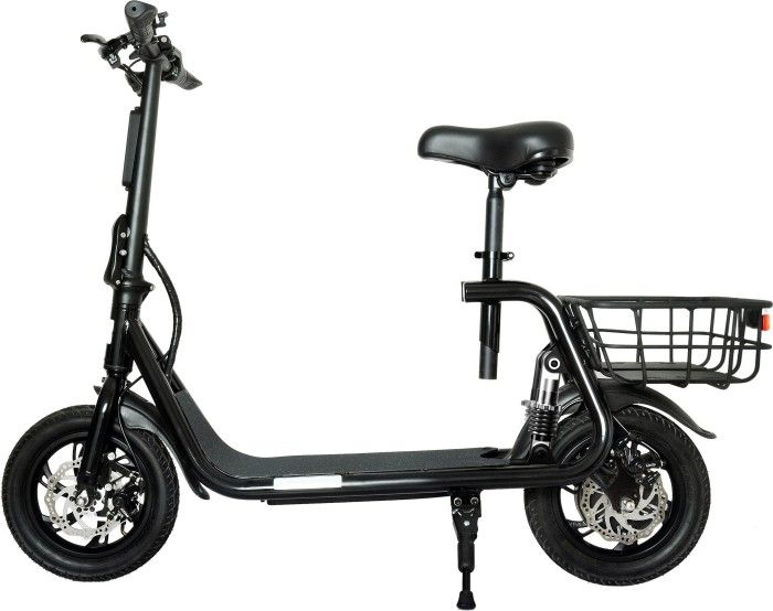

    Czy wie ktoś jak odblokować hulajnogę Doc Green EKS77? Z góry dziękuję Wyświetlacz hulajnogi elektrycznej Doc Green EKS77. Czarna hulajnoga elektryczna Doc Green EKS77 z siedziskiem i koszykiem z tyłu.

    >>21149635 Ogólnie to ja wiem o tych opcjach, bo sam je odkryłem, lecz nic mi się nie udało w nich zmienić i chcę się dowiedzieć, czy jest jakiś sposób jeszcze na odblokowanie tej hulajnogi

    Jaką masz wartość w P10? Zmień na 50 i będzie ok.

    >>21150703 Zmieniłem i nic to nie dało, dalej jedzie tyle samo, a w P10 maksymalna wartość, którą można było ustawić to 150, też ustawiłem na 150 i nic

    Myślę że ta moc silnika 300W jest naciągana. Bateria jest mała bo tylko 7.2Ah przy 36V. Przy tym napięciu i naciąganej mocy silnika 25km/h to może być jej Vmax.
    Bez obciążenia silnik też kręci max 25km/h?

    7.2Ah to ma bateria 10S3P złożona z markowych ogniw,
    jeśli tu jest 10S2P z byle czego to ciesz się że w ogóle to się jakoś telepie przy 70kg.
    Hulajnoga dla dorosłych taki Monster na 120kg max liczona jest na 70 kg własnie i tam 3P to do jazdy po równym asfalcie. Dziecięce i młodzieżowe to ulubione modele producentów, jak dzieciak waży 30 kg to na baterii 3P nawet 100 km przejedzie. Prędkość jest pochodną mocy silnika ale tu zonk bo pełnej mocy nie osiągnie na małow2ydajnej baterii opartej na ogniwach niskoprądowych.

    >>21151730 Ja ważę 76 kg i ze mną również jedzie 25 km/h, ona ogólnie ma trzy tryby: na pierwszym jedzie 15, na drugim 20 a na trzecim 25. Również mój kolega, który waży 105 kg, jechał na niej ciągle 25 km/h.
