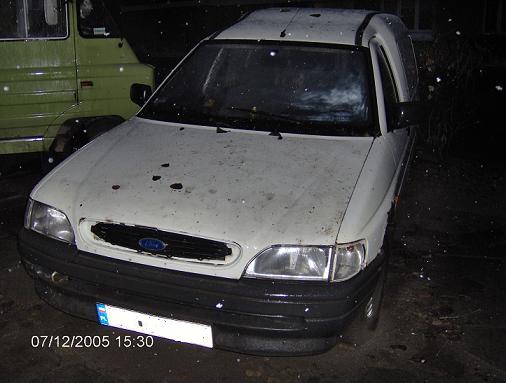

    Czy z forda escorta osobowiego przednia maska, błotnik i kierunkowskaz bedzie pasował do takiego forda jak na zdjeciu?? Dodam ze to jest ford escort van z 1995r??
    • Czy części z Forda Escort osobowego pasują do Forda Escort Van 1995? HPIM1668.JPG (29.39 KB) Musisz być zalogowany, aby pobrać ten załącznik.

    Bedzie tylko pamietaj o tym ze w 1996 roku escort przeszedl kolejny lifting i inny jest gril, ktory zachodzi na zderzak. Z tego modelu ci nie podejdzie.

    Ok dzieki. A zapomniałem. A wie ktoś czy przednia szyba bedzie pasowała?? Bo peknieta jest troche:/
    Pomyliłem sie w roczniku to jest z 1993

    Witam. Ważne jest jeszcze z którego miesiąca jest ten essi . Zmiana modelu MKVI (ten na zdjęciu ) na MKVII (96r.) była w sierpniu.

    nie ma byc taka sama tylko ona jest w stanie rozpadku i bardziej oplaca mi sie kupic nowa
