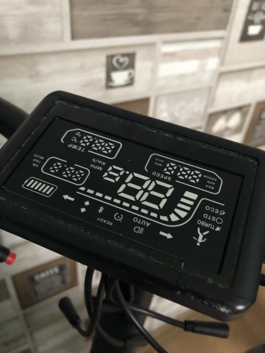

    Witam, mam chulajnogę Ruptor R3 V3 i zalano mi chyba wyświetlacz, bo jak wracałem nią wyskoczyło ERR10, a po chwili zgasła i się nie odpala. Jednak gdy mam kabel od zasilania i nim poruszam, to jedynie światła na dole się włączają, bo poruszam tymi stykami. Ktoś pomoże, proszę? Na zdjęciu macie kabel główny do baterii i ekran główny.

    VPSA132
    W jaki sposób to robisz? Mam nadzieję że nie grzebiesz tam śrubokrętem po pinach bo już tacy byli i musieli wymieniać cały zestaw.
    On nie leci do baterii tylko do ESC.
    Rozkręcasz jak najszybciej wszystko i szukasz śladów oksydacji spowodowanej zalaniem.
    Nie tylko wyświetlacz może być zalany. Do ESC także mogła wejść woda.
    Jeśli nie jesteś na siłach to jak najszybciej odłącz baterię od ESC i sprzęt do serwisu.
