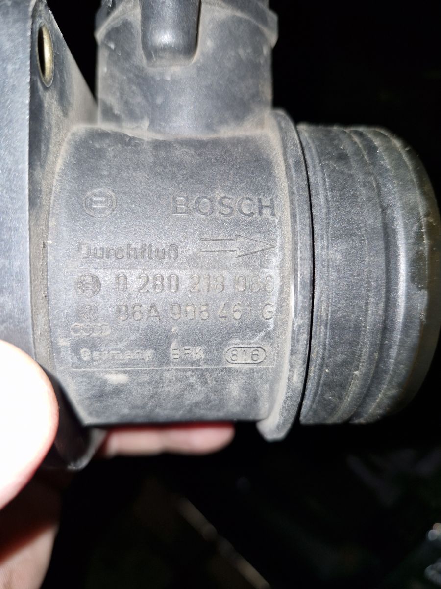

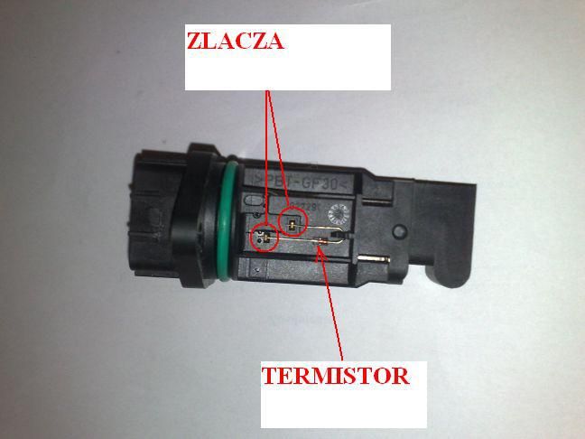

    Proszę o podanie parametrów ewentualnie symbol termistora montowaniego w tz. Przepływomierzach masy powietrza marki bosch z aut grupy vag np.2003r ( silniki benzynowe) w moim przypadku chodzi o 2.0 azj Przepływomierz masy powietrza Bosch z widocznym numerem katalogowym. Czujnik przepływomierza masy powietrza Bosch, z zaznaczonymi złączami i termistorem.

    Chcę dołożyć termistor o właściwych parametrach do przepływomierza od 1.9 tdi w którym nie ma termistora a w ktorym miejsce na termistor jest.

    Ostatecznie do przepływomierza od 1.9tdi
    Dołożyłem termistor 2k co sprawiło, oczywiście nie wyrzuca błędu o czujniku temperatury i kontrolki OPC oraz auto zaczelo o niebo lepiej pracować pod obciążeniem jak i na biegu jałowym.
