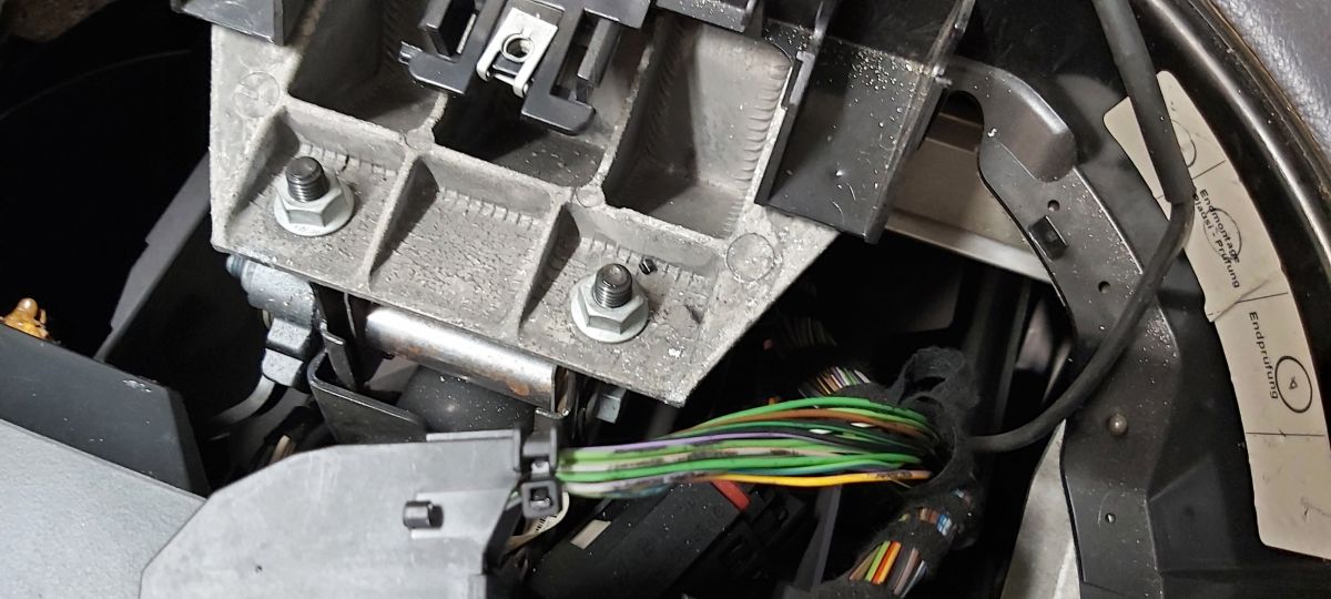

    Witam serdecznie. Wiem, że temat podłączenia sterownika zamka centralnego w Mercedesie W168 był poruszany wielokrotnie, jednak nie doszukałem się jasnej instrukcji.
    Chciałbym dowiedzieć się, czy można i ewentualnie jak podłączyć sterownik Modemix STER036 do pompki w bagażniku. Zależy mi tylko na centralnym z pilota, nie potrzebuję kierunkowskazów, domykania szyb czy innych udogodnień. Przepraszam za odgrzanie tematu i z góry dziękuję za pomoc.

    >>21152402 Dzięki za szybką odpowiedź, jednak nie do końca mi o to chodziło. Otóż podobno można wpiąć się w trzy przewody przy pompce w bagażniku. Nie wiem czy to prawda i jak to podłączenie miałoby wyglądać ale byłoby to znacznie prostsze niż demontowanie pokrywy liczników. Trafiłem też w necie na informację że można to zrobić w wiązce w którymś ze słupków. Będę wdzięczny za pomoc.

    Sterownik pompki jest w zegarach i do niego musisz się wpiąć,w bagażniku nie ma przewodów sterujących

    >>21153032 Dziękuję za poradę. Do zakupionego sterownika dołączone są 4 schematy podłączeń. Proszę jeszcze o podpowiedź czy mam zastosować schemat zamka pneumatycznego czy też sterowania minusem bo doczytałem na forum że w tych autach jest właśnie takie sterowanie.

    Sterowanie minusem

  • #9 21157277
    DaroWhite
    Poziom 3  
