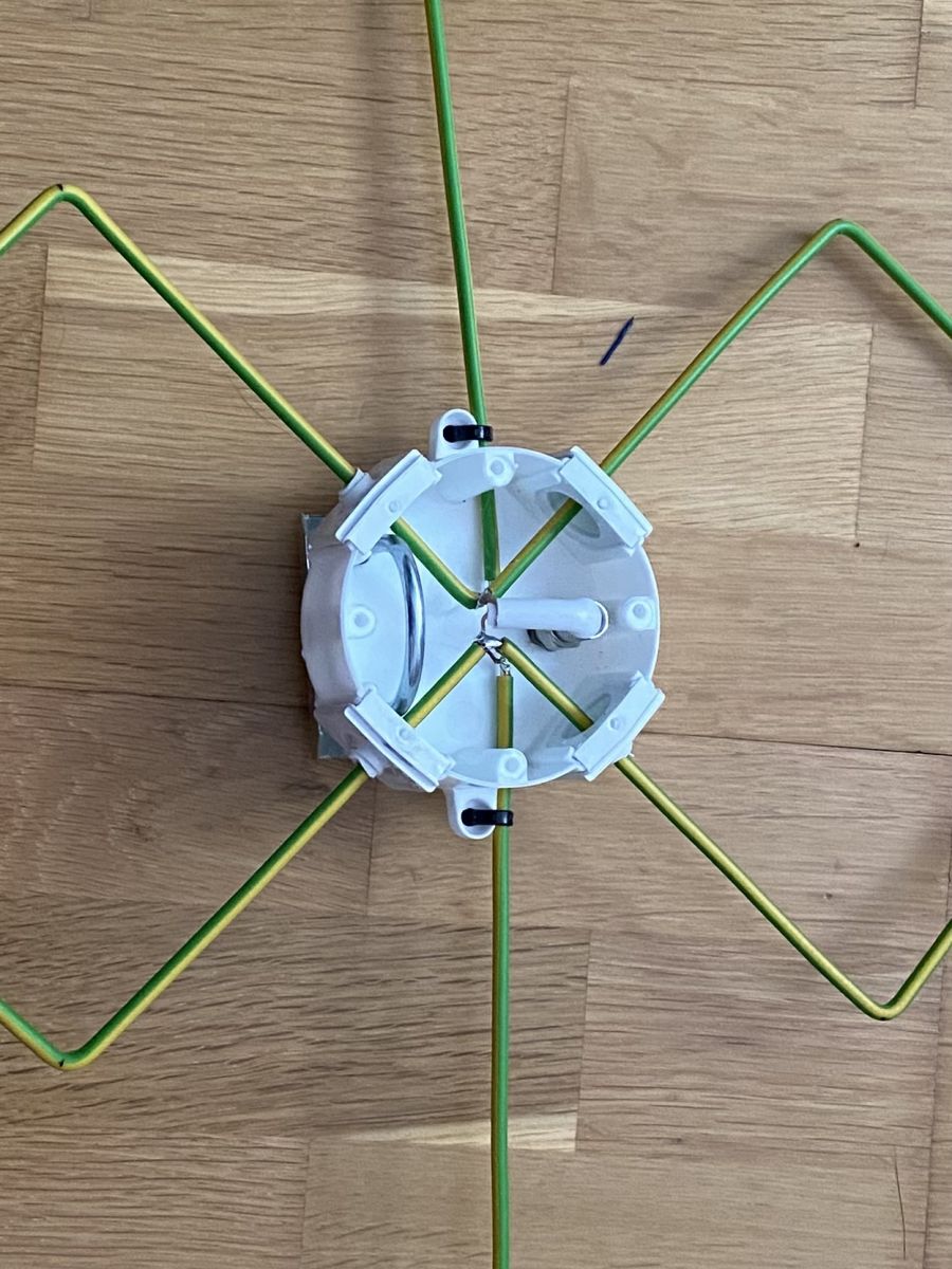

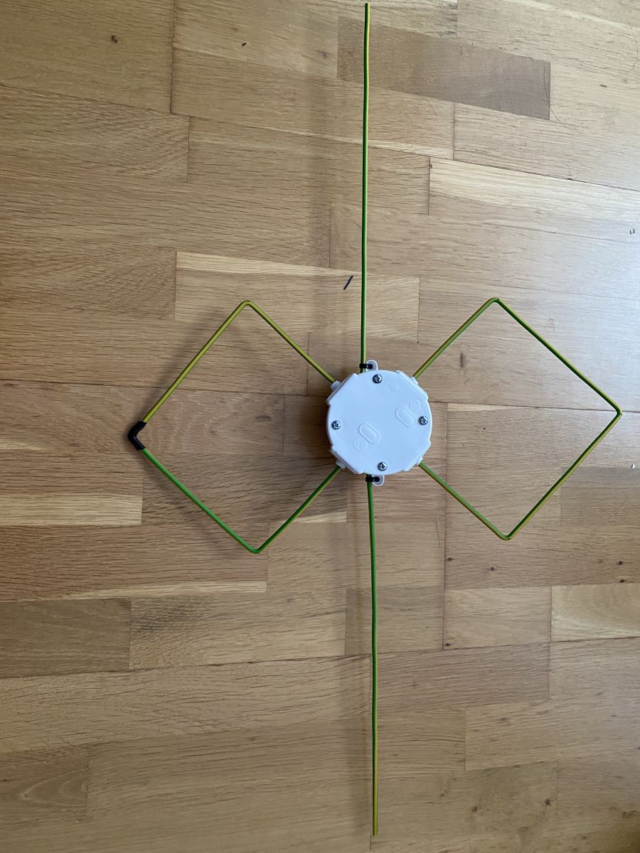

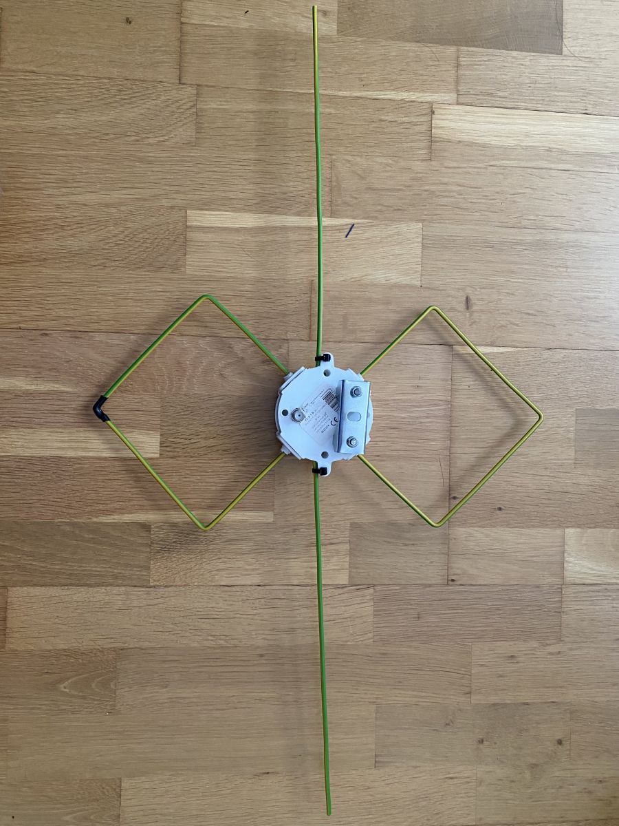

    Ostatnio zrobiłem taki mały projekt anteny Bi-Quad do altanki. Mieszkam tak ok. 20 km od RTCN Tarnawatka i myślałem, że sam Bi-Quad złapie wszystko 100/100, tak jak to jest w domu. Jednak altanka jest za domem i mam problem, szczególnie z MUX8 nadawanym na VHF. Dorobiłem do biquada dipol półfalowy, bo taki projekt widziałem na YouTube i wszystko doczepiłem na „chama” do oplotu i żyły gorącej - tak jak to robiono w siatkówkach dipolem na VHF, wczepiając go bezpośrednio do symetryzatora. To też nie dało za dużo lepszego rezultatu, a przy okazji pogorszyło odbiór pozostałych muxów z UHF.
    Tutaj mam pytanie techniczne, jaką można zrobić do tego zestawu zwrotnice antenową, tak aby ją ostatecznie zmieścić w puszce.
    Samodzielnie zbudowana antena Bi-Quad z przymocowanym dipolem. Antena Bi-Quad z dodatkiem dipola na podłodze. Domowa antena Bi-Quad z dodatkowym dipolem półfalowym umieszczona na drewnianej podłodze.
    #2 21152298
    LEDówki

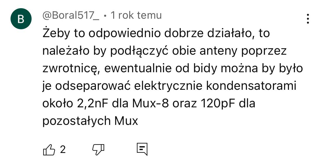

    Tak, jak jest teraz, to nie podziała. Co złapie dipol, to biquad zewrze. Dwa symetryzatory, anteny oddzielone i dopiero zwrotnica. A jak poczytasz wątek https://www.elektroda.pl/rtvforum/topic3207660.html o antenie biquad, to użyjesz tylko jeden symetryzator i zwrotnicę. Albo zrobisz dwie anteny biquad i podłączysz do zwrotnicy. Impedancja trochę nie ta, więc szału nie będzie.
