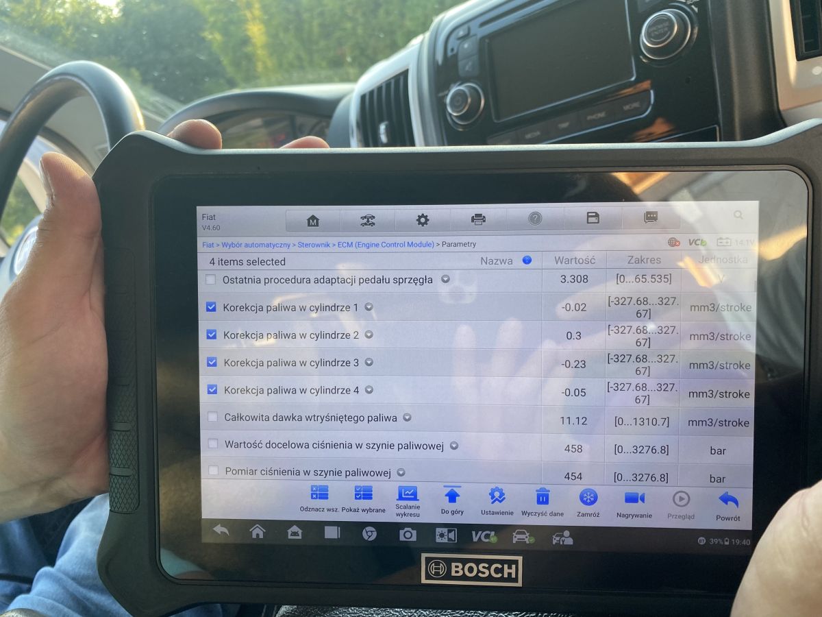

    Fiat Ducato 2.3 2018 błąd P2146(12) + P0237
    Witam, często traci moc gazu mimo to, że utrzymuje zawsze ten sam gaz nogą, załącza się na desce Silnik i wchodzi w tryb awaryjny. Wystarczy wyłączyć i załączyć go, i znika tryb awaryjny, i znowu można jechać do kiedy znowu nie wróci problem (czasem się zrobi 1 km, a czasem dopiero po 30 km).
    Nie ukrywam, że czasem mimo to, że się co zgasi i zapali, to awaria zostaje i się jedzie bez mocy… co to może być? Na początku wyskakiwał mi błąd
    P0237 A - low input, turbo pressure High Pressure, Drift positive.
    A od kilka dnia wyskakuje P2146(12).
    P2146(12) Injektor group A, supply voltage - open circuit

    Albo zdychają wtryski albo zdycha ECU. A instalacja zasilania wtrysków sprawdzona??

    Instalacja zasilania wtrysków nie sprawdzona. Byłem u dwóch mechaników, którzy według tych błędów mówią, że trzeba wtryski robić i turbinę.

    Wtryski zawsze można dać do sprawdzenia koszt 75-100PLN polecam z doświadczenia czyszczeniewtryskiwaczy.pl a wiesz ile ten setup ma potwierdzonego przelotu? Ile te wtryski i turbo przelatały?

    Niby gościu, co sprzedał mi busa, wymieniał w grudniu wtryski. A turbo nie wiem
    Tablet diagnostyczny Bosch pokazujący dane o korekcji paliwa i innych parametrach samochodu.
    Tablet diagnostyczny Bosch z listą błędów systemowych pojazdu Fiat Ducato.
    To jest badanie kilka dni po zakupie auta.
