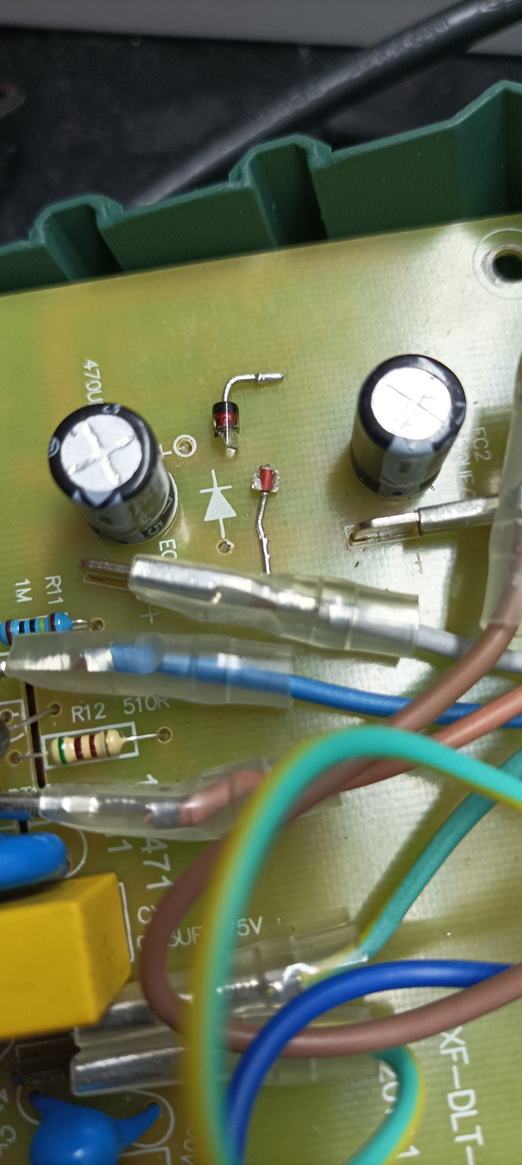

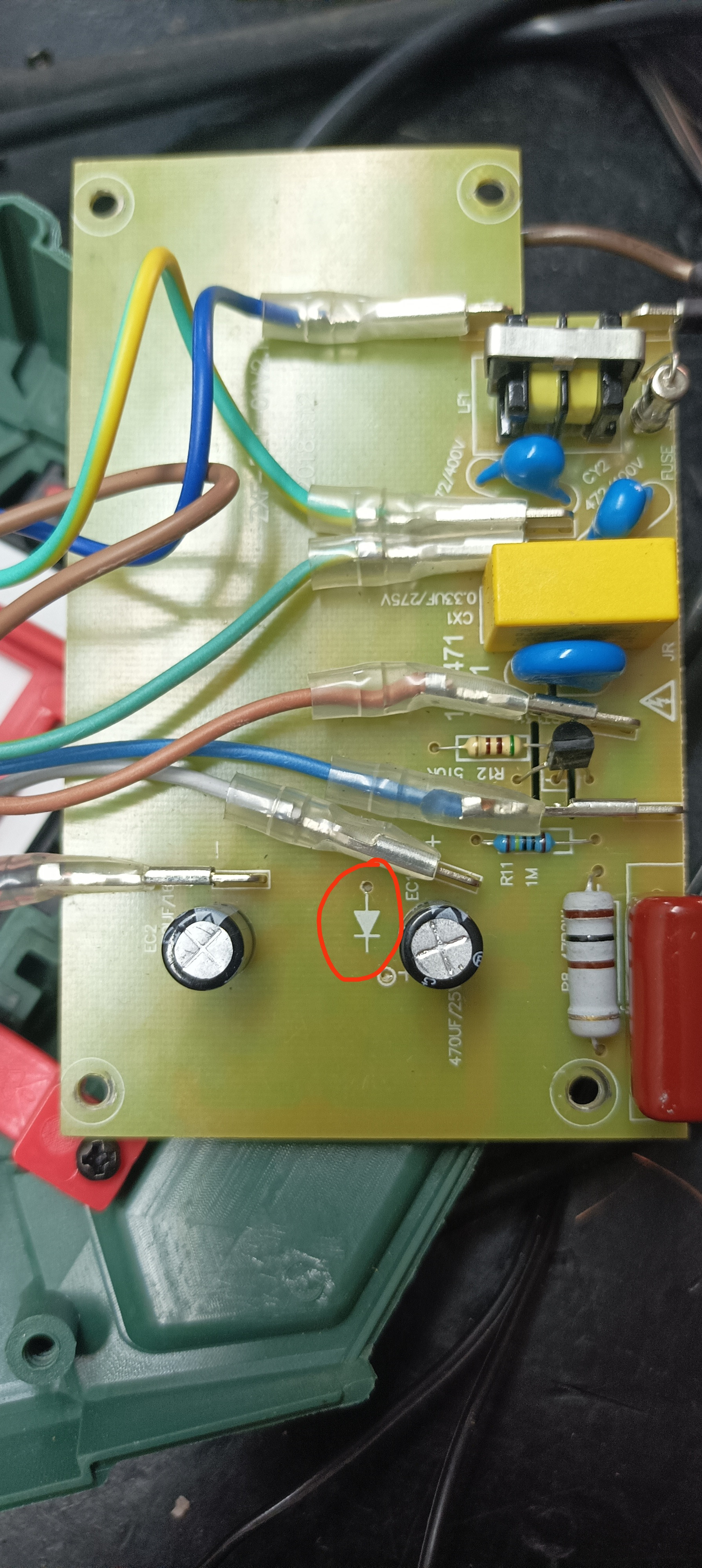

    Pod tymi przewodami obok diody nie ma jej nazwy? Widzę że sporo elementów jest opisanych na PCB
    Jaki model ma płytka? Może w necie będzie jakieś zdjęcie z widoczną nazwą tej diody.
  • #6 21153702
    Marek Marcinek

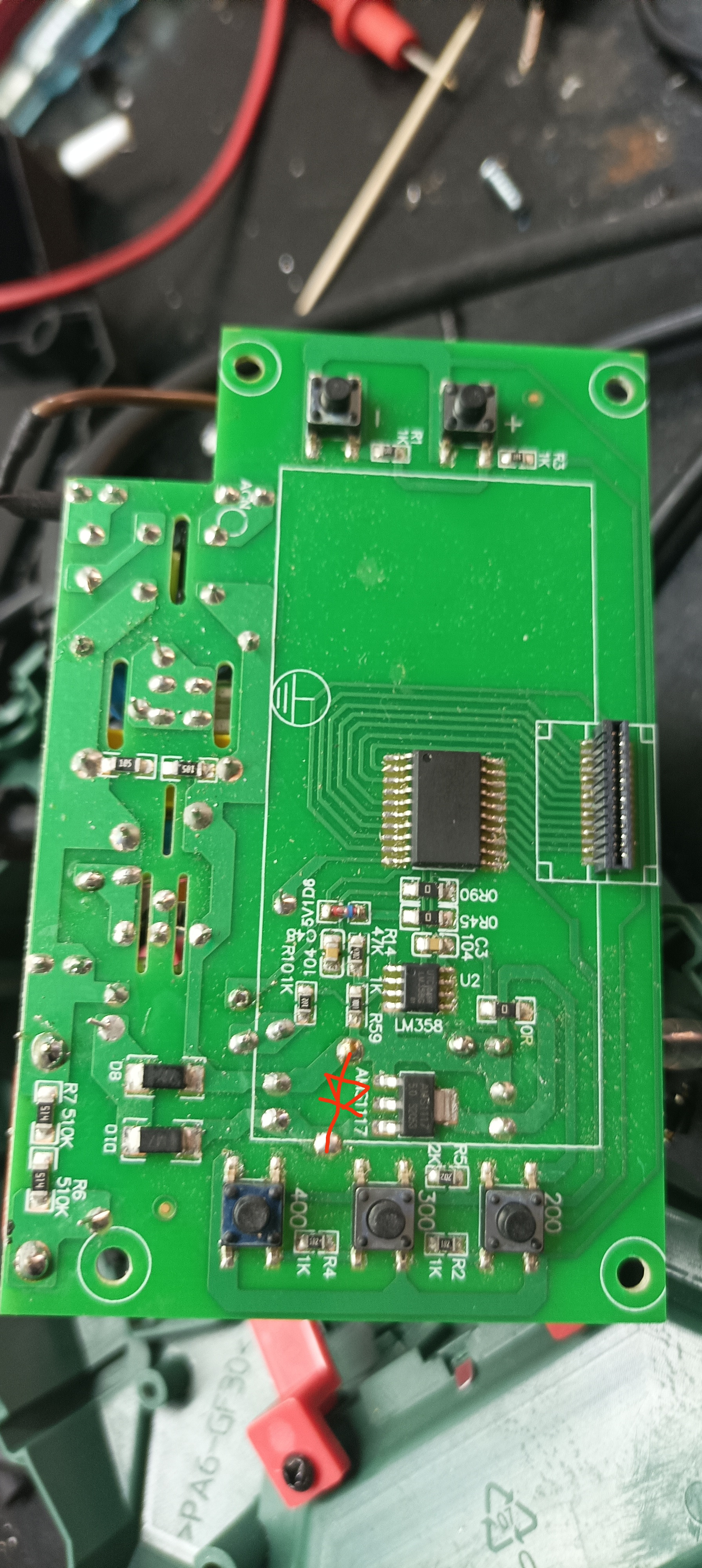

    Dioda zenera na wejściu zasilania stabilizatora AMS1117 5.0 zabezpieczająca tenże przed pojawieniem się zbyt wysokiego napięcia na wejściu. Noty katalogowe podają max Uwe 15V. Spróbuj wstawić zenerkę 1W/ 12V. Dobrze było by sprawdzić jakie napięcie pojawia się w tym punkcie przed wlutowaniem diody ale w tym celu należało by wylutować stabilizator, nie mniej w mojej opinii zenerka po prostu umarła z przegrzania.
  • #7 21153762
    Robot17
    Zaryzykowałem bez diody, na wyświetlaczu pokazały się cyferki ale na 5 sekund..czyli tak, na wejściu AMS 1117 mierzone napiecie wynosi 1.3 v po wylutowaniu AMS-a wynosi 35v próbowałem też podłączyć z zasilacza zewnętrznego stację, ustawiłem 5 volt i podłączyłem do wyjścia AMS-a ale na wyświetlaczu nic się nie pokazało, ciekaw jestem czy nie poszło coś dalej

    Na diodzie jest napis, ze zdjęcia widać coś jak by Z32.
    Spróbuj go odczytać

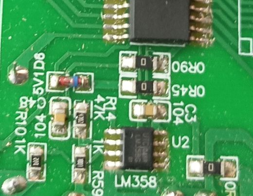

    Spójrzmy na cały układ zasilania. Tu sprawa zdaje się nie być przesądzona i to niekoniecznie mikrokontroler jest uszkodzony.
    Tam jest jeszcze dioda 5V1 zaraz przy mikrokontrolerze. Trzeba ją sprawdzić, a także trzeba sprawdzić zwory rezystorowe.
