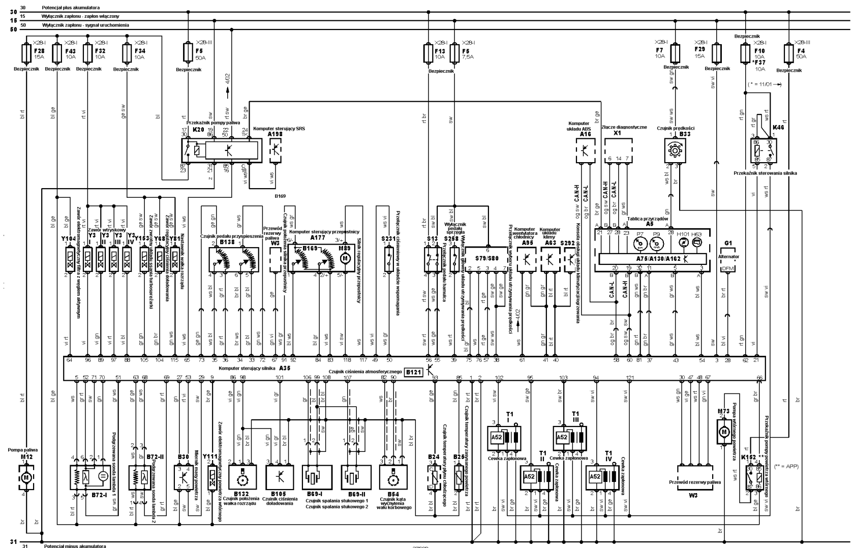

    Witam, posiadam AUDI TT 2000 r, silnik AJQ 1.8T 180KM Quattro, problem jest taki że samochód nie odpala.
    Sterownik był sprawdzony, na stole jest komunikacja, wywalone IMMO.
    Nowe oryginalne przekaźniki, bezpieczniki sprawdzone, wszędzie jest ok.
    Akumulator 12.34V
    sprawdziłem napięcia na ECU i wtyczkach:
    Pin 3 - 12.34V
    Pin 62 - 12.34V
    Pin 21 - 12.34V
    Pin 1 i 2 - 0.01V
    Pin 98 - 5.02V na ECU i 5.02V na czujniku położenia wałka rozrządu
    Pompa paliwa pracuje od razu po przekręceniu kluczyka w stacyjce, silnik kręci jak szalony.
    po podpięciu skanera diagnostycznego mam wszystkie moduły (abs, airbag, moduł komfortu itp itd, łącznie z instrument cluster - 17) ale nie mam komunikacji z ECU - Engine module.
    wyciągnąłem całą wiązkę z auta na stół i sprawdziłem przejścia, wszystko wygląda ok.
    czy możliwe jest że licznik jest uszkodzony i auto przez to nie odpala? zabrakło mi już pomysłów na to auto.
    Numery zegarów to: 8N2920910C produkcja Jager, wiem że one były awaryjne.
    Będę wdzięczny za każdą radę i pomysł, pozdrawiam Grzegorz

    Napięcie mierzymy żarówką nie miernikiem.Według schematu jak idzie komunikacja?
  • #3 21154757
    GregIRL77
    Ireneo napisał:
    Napięcie mierzymy żarówką, nie miernikiem. Według schematu, jak idzie komunikacja?
    Mam miernik, który obciąża układ - Snap On USA.
    Tak idzie komunikacja, przez zegary między OBD2 a ECU
    Schemat elektryczny komunikacji między OBD2 a ECU z opisem komponentów.
  • #4 21154811
    piotrekwoj1
    No to zegary do podmiany. Masz immo off więc powinien odpalić.

    Czyli dobrze wyczytałem, że tam ten chip w zegarach steruje całym autem tak?
  • #6 21154815
    piotrekwoj1
    Nie on niczym nie steruje ale poczekaj bo coś mi się nie zgadza. Skoro masz diagnostykę z ABS to linia diagnostyczna działa bo ABS jest na tej samej co ECU. Coś jest nie tak.

    Vcds, launch, snap on solus :) każdy ze skanerów nie widzi ecu

    8L0906018J
    Dodam ze przekopalem wiazke i dalej nic, wszystko wyglada na prawde dobrze jak na audi, chyba bedzie czas to zezlomowac.
  • #10 21166801
    GregIRL77
    Polutowanie wiązki dało efekty, chociaż mam inny problem.
