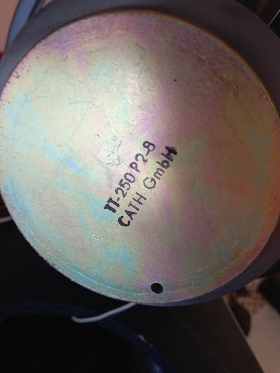

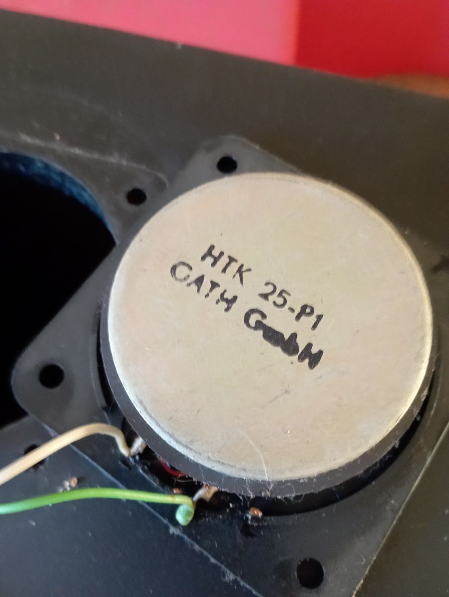

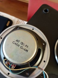

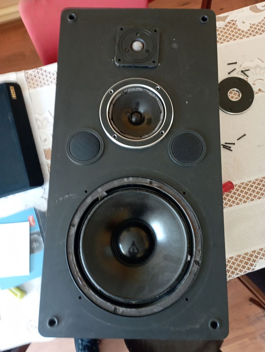

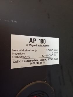

    Dzień dobry,
    Potrzebuję pomocy w sprawie dobrania nowych głośników do kolumny CATH AP 180 bez konieczności wymiany starej zwrotnicy.
    W dalekiej przyszłości chcę wrócić do starych głośników, jak je zregeneruję.
    Głośniki, jakie są:
    - HTK 25-P1 CATH GmbH
    - MT 150-P1 CATH GmbH
    - TT 250 P2-8 CATH GmbH
    W załączniku zdjęcia kolumny oraz symboli.
    Ewentualnie dodatkowo prosiłbym o wyjaśnienie oznaczeń na tych starych głośnikach.
    Pozdrawiam serdecznie.

    Mobali
    O ile się nie mylę, CATH AP-180 to po prostu jedna z rzadko spotykanych eksportowych wersji kolumn Unitra Tonsil ZgB 100-8-520 (oznaczona też jako Unitra Tonsil ZgB 100-8-20) oferowanych na rynek niemiecki pod marką CATH GmbH. A jeśli tak, to należy tam po prostu wsadzić tonsilowskie głośniki. Niestety, akurat do tej kolumny nie posiadam schematu zwrotnicy. Z moich notatek wynika jednak, że w środku powinny być przetworniki: GDN 25/60 8 Ω i GDM 12/60 8 Ω. Co do wysokotonowych, zależnie od wersji mogły być montowane zarówno GDWT 9/70/1 8 Ω lub głośnik kopułkowy, jak w Twoich kolumnach.

    Mobali
    Jeśli wsadzisz w obudowy głośniki przeznaczone dla ZgB 100-8-520 lub ZgB 100-8-20 to nic nie uszkodzisz i nie będzie trzeba zmieniać zwrotnicy. Po prostu te głośniki dla wersji eksportowych były brandowane logiem CATH GmbH oraz innymi oznaczeniami. Dla pewności warto jedynie zmierzyć rezystancję. Przede wszystkim sprawdź miernikiem te które masz.

    Mobali
    Zestaw Tonsila z tego linku ma inny głośnik niskotonowy niż oryginał montowany w tej kolumnie. Średniotonowy chyba też nie ten? No i czy jest sens wydawania prawie 700zł na zestaw głośników tylko "na chwilę", do czasu regeneracji oryginałów? Mam wrażenie, że koszt tego zestawu przekracza realną wartość kolumn CATH AP 180. Na pewno trzeba wymieniać wszystkie głośniki? Gdzie tu sens i logika?
