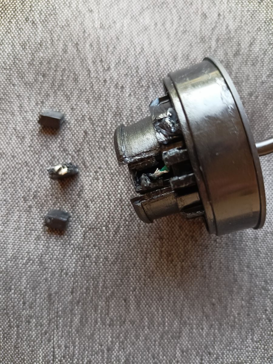

    Rozebrałem manetkę. Magnesy są na swoich miejscach, ale podczas demontażu z manetki wypadły dwa kawałki plastiku (skądś się odłamały). Skutkuje to tym, że manetka obraca się o prawie 180 st. Ale to chyba nie ma wpływu na elektryczne działanie manetki.
    Najciekawsze jest to, że panel nie wyświetla żadnego błędu. Jedynie symbol trybu pracy "S" jest na czerwonym tle. Zaraz po włączeniu hulajnogi tło to jest zielone, a za sekundę zmienia się na czerwone.

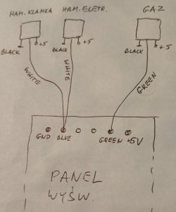

    Schemat podłączenia czujników do panelu z opisanymi wtyczkami hamulca i gazu.
    Tak są podłączone czujniki do panelu. Wtyczka hamulca klamkowego jak i elektronicznego podłączone są równolegle. Osobno podłączony jest czujnik "gazu". Wtyczki od manetki hamulca elektronicznego oraz manetki gazu są identyczne i maja kolor biały, zaś wtyczka od hamulca klamkowego ma identyczny kształt ale jest koloru czerwonego. Można więc dowolnie zamieniać te wyczki?
    Masy wszystkich trzech wtyczek podłączone są do punktu GND panela, a zasilania do +5V (nie chciałem zaciemniać rysunku).
    Tak można zamienić na próbe, ale jak pisałem odłącz oba hamulce i zobacz czy silnikiem kręci.

    Hulajnoga Zamelux E9 - brak reakcji na manetkę gazu
    Jak widać manetka jest nienaprawialna. Ktoś za silnie przekręcił dźwignię co poskutkowało urwaniem ograniczników i w konsekwencji wyrwanie przewodów z czujnika Halla.
    Na razie przełożę manetki. A tak w ogóle to czy warto zakładać tą drugą manetkę?
