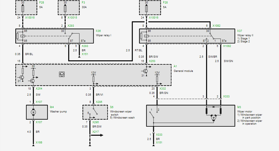

Schemat elektryczny wycieraczek BMW e38 1999 Polift - gdzie znaleźć?
maciek bogatynia 16 Lip 2024 05:12 159 1
  • #1 21156159
    maciek bogatynia
    Szukam schematu elektrycznego wycieraczek BMW e38 1999/04 Polift.
  • #2 21164298
    quaczuq
    Schemat elektryczny układu wycieraczek samochodowych.
    Proszę, to schemat samych wycieraczek. Pytanie co nie działa bo jest jeszcze inny jak jest docisk wycieraczki kierowcy i czujnik deszczu. k36 k37 to fioletowe w skrzynce pod sterownikiem skrzyni i silnika zazwyczaj są zalane.
