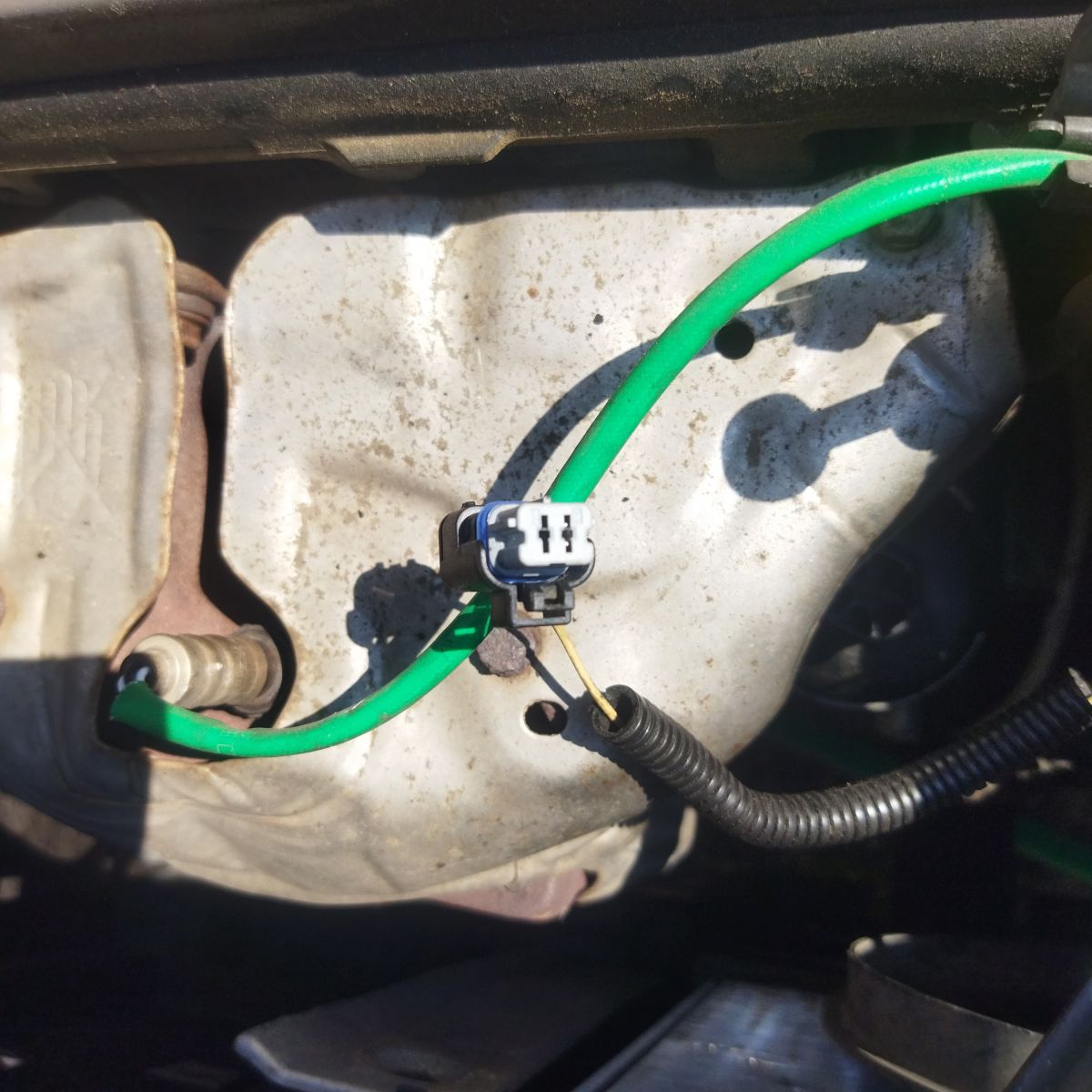

    Witam pacjent Citroen C3 benzyna 1.1 litra rok2007.
    Problem pali się na czerwono kontrolka ciśnienia oleju .
    Czujnik ciśnienia owinięty jakimś metalizowanym ,,płótnem,, .
    Po usunięciu niby jest ok ...ale , wtyczka ma ucięty zielony przewód .Sprawdzałem na sporym odcinku wiązki elektrycznej ,nie ma do czego go podłączyć.
    1 pytanie jak naprawić ( gdzie powinien być podpięty) zielony kabelek.
    2 czy wskazania kontrolki ciśnienia na jednym kabelku będą poprawne (podobno sygnał jest przez masę pojazdu tak wyczytałem na forum )
    Auto zachowuje się normalnie . Olej świeżo zalany po płukance , filtr wymieniony . stan oleju 3/4 na bagnecie.

    1 czujnik ciśnienia oleju ma wtyczkę 2 piny , jeden kabel zielony jest ucięty przy wtyczce (to raczej nie fabryka)
    2 wstawienie nowego czujnika nie zmieni połączenia .
    3 zamierzam zmierzyć ciśnienie ale nie mogę tego robić w czasie jazdy (dlatego potrzebny sprawny czujnik z poprawnym podłączeniem)
    ps znalazłem parę schematów na elektrodzie ale mają oznaczenia cyfrowe bez opisu. Mam elektroniczną wersje książki do C3 ale nie ma w niej schematów .
    może ktoś ma taką cytrynkę i sprawdził by jak jest z tymi kablami ew. jakiś bardziej czytelny schemat z góry pięknie dziękuję pozdrawiam miłego dnia
    Wtyczka z dwoma kablami, jeden zielony ucięty, podpięta w samochodzie
    widok na wspomnianą wtyczkę

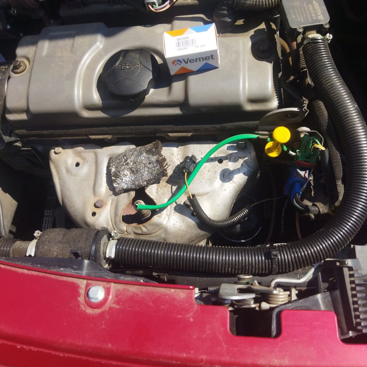

    Silnik z widocznym zielonym kabelkiem i pudełkiem Vernet na obudowie.
    2 strona wtyczki widać kawałek zielonego kabelka
    Była kolizja z sarna wymiana hłodnicy dlatego szukam połaczeń
    Tak naprawdę nie wiem jak było przed kolizją

    witam wymieniony po raz kolejny filtr oleju , przyda się nasadka 27 . W starym filtrze nie ma opiłków a olej jest bardzo jasny. Co do sprawdzania ciśnienia w czasie jazdy wystarczy np : manometr z ursusa +redukcja i długi wężyk ...to trochę żart ale fizycznie możliwe . Tylko mało estetyczne w citroenie. Witam czekam na przyrząd do pomiaru ciśnienia przy okazji wymienię czujnik , już mam .
    Uściślając kolizja to zniszczony cały przód lampy itd. hłodnica wbita w silnik .
    #6 21156910
    milejow
    Czujnik ciśnienia oleju ma jeden przewód, to zielone to zaślepka wolnego pinu

    djronisg
    Witam, dziękuję za pomoc, usterkę zlikwidowała wymiana uszkodzonego czujnika + dodatkowa izolacja wtyczki i przewodu. Problemy były 2, zwarcie przez fabryczną metalizowaną matę + uszkodzony mechanicznie czujnik ciśnienia oleju.
