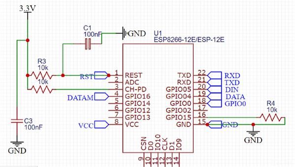

    Witam. Mam problem z uruchomieniem ESP8266 12-E .A więc po kolei . Wgrywam flasha z Suplą w programatorze do ESP8266 12-E . Wszystko idzie dobrze . Po wgraniu flasha konfiguruję Suplę i wszystko przebiega bez problemu . Wyciągam ESP8266 12-E z programatora i podłączam go do napięcia 3,3v ,lecz on niestety nie wstaje . Wkładam do programatora i Supla działa . Czy układ ten potrzebuje zewrzeć jakieś piny by się uruchomił poza programatorem?.

    Spróbuj taką konfigurację:
    Schemat połączeń ESP8266-12E z rezystorami i kondensatorami

    No niestety trzeba jednak dodać te trzy rezystory aby układ ruszył . Dzięki za pomoc.
