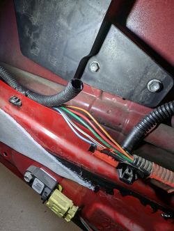

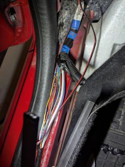

    Witam, Toyota Aygo I z seryjnym centralnym zamkiem na pilota, problem z tym, że jedyny pilot zaginął. Podjechałem do pobliskiego elektryka w Warszawie, który powiedział, że trzeba wymienić sterownik. Koszt 950 zł za nowy sterownik z pilotem i montaż. Podziękowałem, zacząłem szukać info, zamówiłem uniwersalny sterownik modemix z Allegro za 45 zł. Oglądałem kilka filmików instruktażowych, ale nie znalazłem nic z Toyotą. Czy ktoś wie, w które przewody z wiązki do siłownika w drzwiach się wpiąć? Gdzie blisko znajdę tam +, do którego można się podłączyć? Jak na razie ustaliłem tylko przewody kierunkowskazów, do których też wpina się sterownik.

    Jakie to warunki? Czy można zrobić to samodzielnie, czy jednak potrzebna wizyta u specjalisty? Nie chciałbym już inwestować w to auto. Ten uniwersalny sterownik powinien działać z tym, że nie wiem jak zidentyfikować dwa kable w wiązce do sterownika, które odpowiadają za otwieranie i zamykanie.
    Kontrolka z żarówką 12V. Jeden przewód do masy auta, drugim znajdziesz właściwy przewód we wiązce drzwi.
    Jeżeli instalacja fabrycznego systemu centralnego zamka jest sprawna, to możesz sterować dodatkową centralką - bezpośrednio mikrosilnikami w zamkach drzwi.
