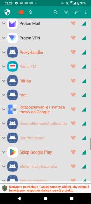

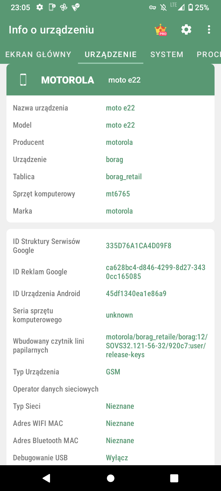

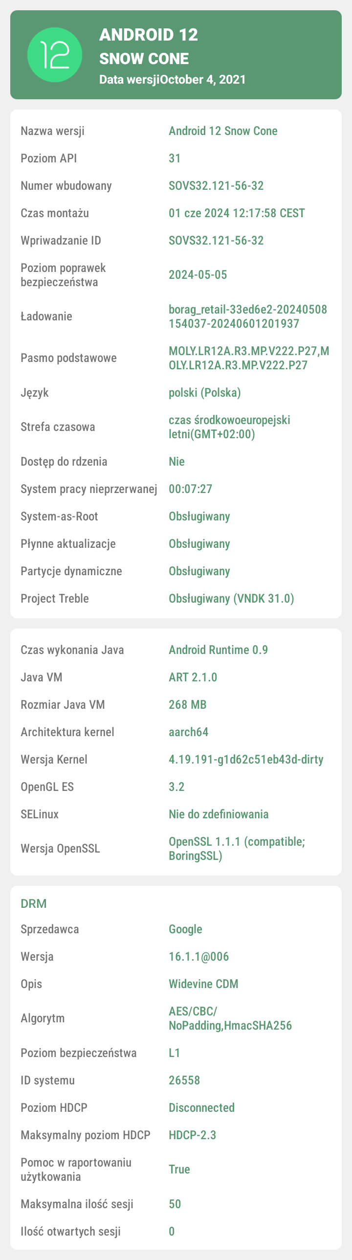

    Witam. Niech jakiś specjalista się wypowie, co z tym telefonem lub systemem jest nie tak.
    Marka: Motorola
    Model: Moto E22
    System: Android 12
    Powodem mojego zapytania jest mianowicie taki problem, że jestem pewny w 200%, że ktoś ma zdalny wgląd (dostęp) do telefonu.
    Zrzut ekranu z informacjami o urządzeniu Motorola Moto E22 z systemem Android 12. Zrzut ekranu z informacjami o systemie Android 12 na telefonie Motorola.
    (Podejrzewam, że jakieś podzespoły nie są oryginalne, tylko jestem na tyle zielony, że nie bardzo wiem od czego zacząć, żeby rozwiać lub potwierdzić moje wątpliwości)

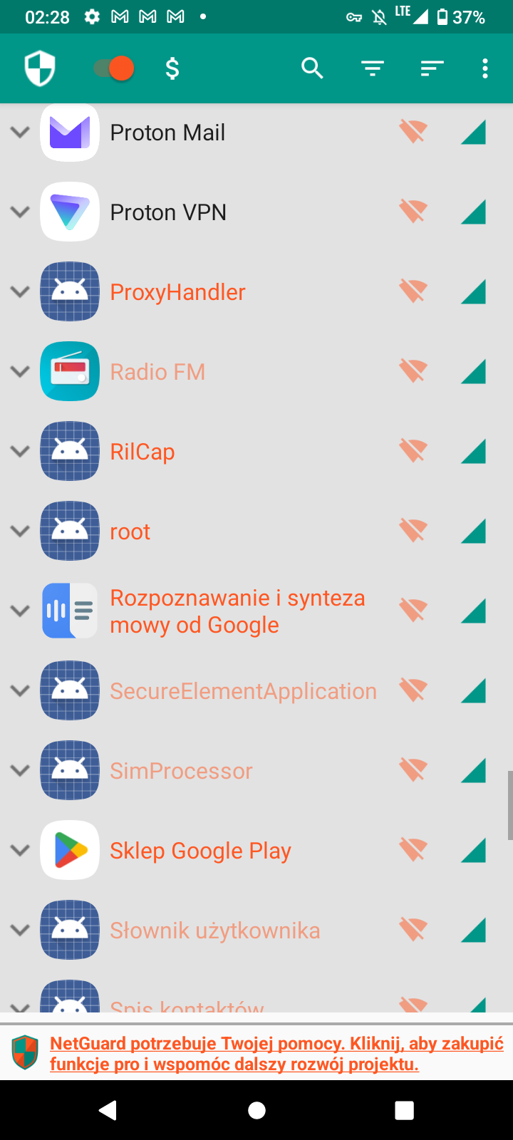

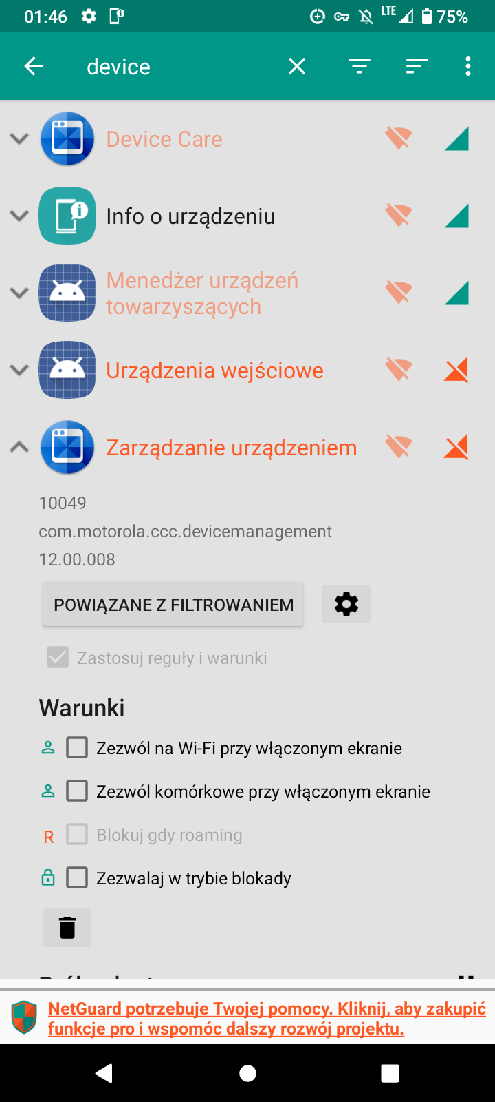

    No i dodam jeszcze, że tunelowanie sieci przez VPN też nic nie daje, więc to nie jest jakaś kontrola rodzicielska czy coś podobnego. Kolejną kwestią, która zwróciła moją uwagę, to jak korzystam z firewalla, to na liście aplikacji jest aplikacja systemowa "root", a telefon nie jest zrootowany.
    No i dodam jeszcze, że tunelowanie sieci przez VPN też nic nie daje, więc to nie jest jakaś kontrola rodzicielska czy coś podobnego. Kolejną kwestią, która zwróciła moją uwagę, to jak korzystam z firewalla, to na liście aplikacji jest aplikacja systemowa "root", a telefon nie jest zrootowany. Zrzut ekranu z aplikacją NetGuard pokazującą listę zablokowanych aplikacji na Androidzie.
    I zastanawiam się, czy telefon może mieć dwa systemy na dwóch różnych partycjach i na innej partycji jest jakiś użytkownik, przez którego da się zdalnie kontrolować system? Czy to raczej nie możliwe?
    Generalnie telefon nie był drogi i teoretycznie mógłbym kupić drugi i mieć to w dupie, ale wolałbym dojść do rozwiązania moich paranoi, jak to powiedział @blahfff.

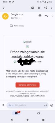

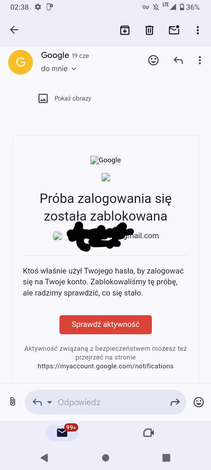

    Co do konta Google, to jakiś czas temu miałem jakieś alert bezpieczeństwa Zrzut ekranu wiadomości e-mail z informacją o próbie logowania się na konto Google, która została zablokowana.
    Ale hasło zostało zmienione i wszystkie sesje na jakichkolwiek zalogowanych urządzeniach usunięte.

    Tak jak pisalem wczesniej, wyloguj wszystkie urzadzena z konta Google i zmien haslo. Jesli ktos ma dostep do konta Google, to automatycznie moze podejrzec historie przegladanych stron i wszystkie co sie w ramach tego konta dzialo (przy domyslnej konfiguracji).
    Bo konto root jest czescia systemu, i czesc uslug czy aplikacji, ktore wymagaja odpowednio wysokich uprawnien dziala jako root. Sam system (zygote), stos sieciowy (netd) itp. To nie znaczy jednak, ze bez odpowiednich czynnosci (odblokowania bootloadera, instalacji np Magiska itp, mozna sie do tego konta dostac, zwlaszcza zdalnie). Zamiast slepo patrzec na nazwy, powinienes chociaz sprawdzic z czym dokladnie ten proces probowal sie polaczyc.
    Nie, jesli bootloader nie jest odblokowany, a to objawialo by sie odpowiednim komunikatem przy uruchamianiu urzadzenia, oraz wyszarzona opcja "odblokowanie OEM" w ustawieniach.

    Bo mam jakąś taką aplikację jakby do zarządzania telefonem, ale ona jest systemowa i nie mogę jej usunąć.
    To normalne, bo Android i iOS maja mozliwosc pracy w trybie w ktorym sa zarzadzane przez organizacje (telefony firmowe). Przy czym w przypadku Androida, na ekranie blokady widzialbys komunikat, ze telefon jest zarzadzany przez organizacje, a na liscie administratorow w ustawieniach byla by widoczna dodatkowa aplikacja instalowana przez firme do ktorej nalezy telefon.
    W tym przypadku, wyglada na to, ze ta aplikacja jest potrzeba rowniez do aktualizacji OTA. Mozna ja wylaczyc za pomoca adb.
