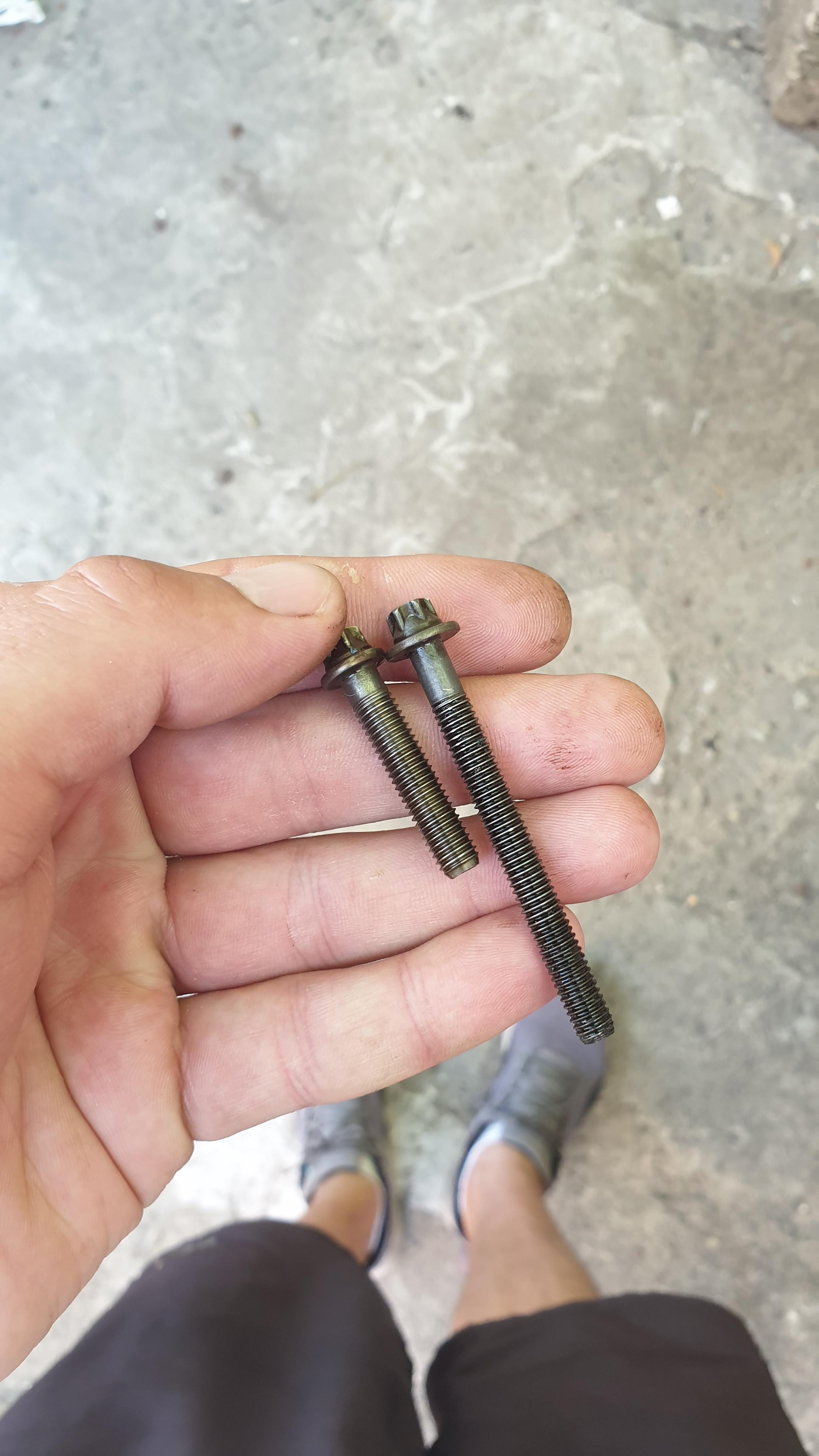

    Corsa D, 1.2 Z12XEP szukam srub do pokrywy stopy korbowodu, ACO się na mnie wypięło powiedzieli ze jest niedostępne i niewiadomo kiedy będą.
    Jest to sruba M6x35, 10.9 autodata podaje ze należy je wymienić za każdym razem.
    Nr kat. 24 401 751
    Czy można je wymienić na zwykla srube 12.9? Czy peknie i korba wyjdzie bokiem?
    Proszę o pomoc, może któryś z kolegów ma wiedzę czy sruba z innego auta by nie podeszła?

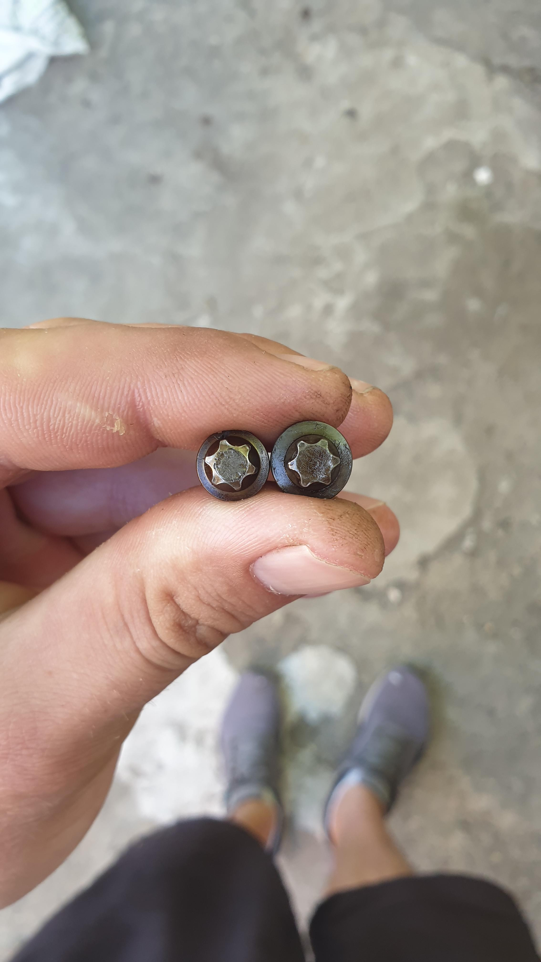

    Niestety nie podejdą, maja za duży płaszcz! Sruba po lewo to ta od korbowodu. Ta dluzsza (ktora jest dostepna) służy do skrecenia pokrywy skrzyni korbowej. Myslalem ze obetnę te dluzsze ale raz ze nie maja one wybitej klasy, dwa sa bardzo miękkie, zniszczyły się główki przy odkrecaniu, trzy maja za duży płaszcz.
    Czy jeśli kupie zwykle imbusy 12.9 to one wytrzymają czy się urwie? Nie chciałbym zniszczyć świeżo wyremontowanego silnika

    Tez chciałbym zebym mógł tak zrobić jednak mam pewne obawy czy któraś się nie urwie i korba wyjdzie bokiem. Przy odkrecaniu srub od panewek głównych pomimo ze je popuszczalem stopniowo w dwóch śrubach obrobiły się łebki i musiałem je rozwiercać (przyczyna nie była krzywo założona nasadka, tylko to ze one są zrobione z plasteliny)dlatego też boje się ponownie użyć oryginalnych srub do stop!
    Gdy je rozwiercalem robiły się piekne serpentyny które były bardzo trudno zlamac, zachowywały się jak mini sprężynki
    Procedura mowi zeby je dokręcić 13Nm -> 60° -> 15°, oglądając lebki widac juz na nich, ślady uszkodzenia od nasadki a byly tylko raz odkrecane. Śruby od glowicy są podobnej gównianej jakości.
    Czy w Polsce znajduje się jakas firma która zajmuje się handlem/produkcja srub z elastycznym rdzeniem? Wszedzie gdzie dzwonie to slysze ze oni maja tylko normalne sruby. Co za chora sytuacja zeby nie można było czegoś skręcić ze spokojna głową i mieć pewność ze będzie dobrze!
    Masa pracy i pieniędzy została wlozona w silnik i nie chciałbym żeby wyciągnięta sruba się urwała i zrobila mielonkę z silnika.
