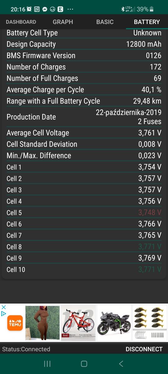

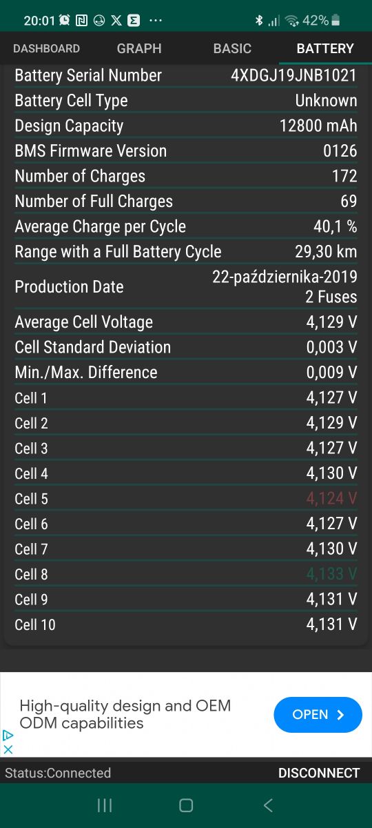

    Napięcia na celach po pełnym naładowaniu :
    Zrzut ekranu aplikacji pokazujący szczegóły baterii o napięciu na poszczególnych celach.

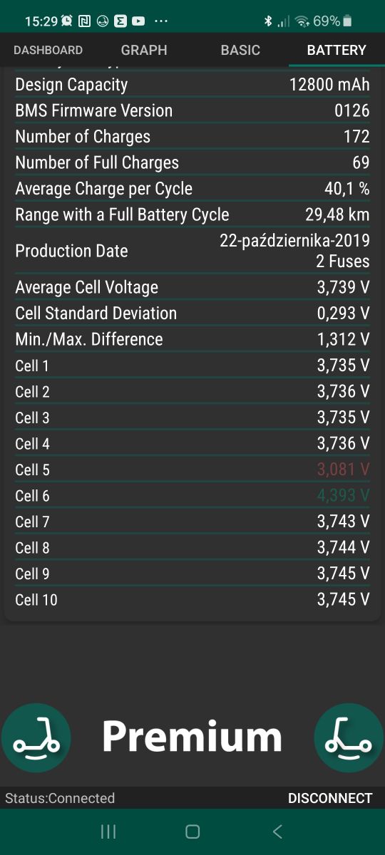

    Napięcia na celach po przejechaniu 10 km:
    Zrzut ekranu z aplikacji pokazującej stan baterii hulajnogi Xiaomi M365 PRO.
    Napięcia na celach po 30 min od wyłączenia:

    Wygląda to na zużyte ogniwo numer 5 i nieprawidłowy pomiar napięcia ogniwa numer 6 po przejechaniu 10km.
  • #3 21158886
    VPSA132
    Ogniwa masz w super kondycji. Problemem jest okresowo fałszywy odczyt napięcia cell 5 i 6 przez BMS. To jest do naprawy. BMS zostaje oryginalny. Nie trzeba go wymieniać.

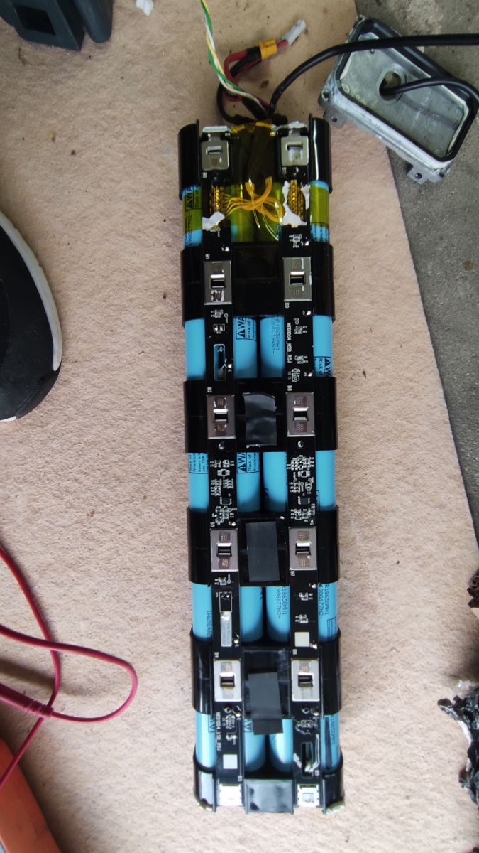

    Bateria rozebrana pomierzona i na wszystkich celach napięcie w przedziale 3.76-3.78.
    Rozłożona bateria z napięciem 3.76-3.78V i białym śladem na celi 5.
    Wydaję się ok.

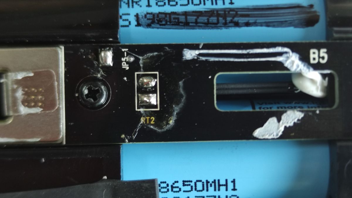

    Jedyną rzeczą która zwróciła moją uwagę to dziwny biały ślad na celi 5 przy rt2 .
    Zbliżenie na część baterii z białym śladem na celi oznaczonej jako B5 przy komponentach RT2 i JP5-1.
    Co jeszcze sprawdzić ?

    Do sprawdzenia obwody pomiarowe, rezystancje pomiędzy celami, rezystancje do głównej masy. Obwody zabezpieczające, przelotki na BMS i na listwach, złącza samych listew. Wszystko.
    To klej RTV.
    Jeśli usterka jest okresowa to jej nie znajdziesz tak łatwo. Musi być aktywna aby coś znaleźć.
    Jak dla Ciebie bez wiedzy co i gdzie szukać najlepiej będzie jak wymienisz BMS i listwy mimo że nie polecam tego zabiegu.
    Zamienny BMS jest ubogo skopiowany, nie ma bezpieczników. Ma mniejszą odporność na wilgoć.

    BMS w Xiaomi działa inaczej niż inne w badziewnych konstrukcjach, Tutaj stan baterii pokazuje na zasadzie pomiaru najsłabszej celi.
    Jeśli jest przekłamanie na odczycie napięcia celi to będzie cyrk. Bateria może mieć sumaryczne napięcie 41V, ale jeśli BMS zobaczy na jednej celi napięcie 3V mimo że faktycznie będzie tam 4,1V to stan naładowania będzie 0% i hulajnoga nie pojedzie. Bateria też nie będzie się ładować, ponieważ inne ogniwa mają 4.1V więc są pełne.
    BMS przy takiej sytuacji nie może na nic zezwolić - nie da rozładowywać pakietu, nie zezwoli też na jego ładowanie.
    Balansera w tych bateriach nie ma, i w sumie na szczęście.
    W takiej sytuacji jak tutaj, gdyby był balanser dążył by do wyrównania napięcia odczytanego ( nie faktycznego ).
    Spowodowało by to rozjazd napięć całego pakietu. Być może nawet doszło by do uszkodzenia ogniw.

    Bazując na swoim doświadczeniu z bateriami z hulajnóg NINEBOT i XIAOMI stwierdzam na 100% że problem opisany przez autora nie jest problemem ogniw. Usterki w ogniwach nie należy szukać.
    Nie ma sposobu aby naładowana bateria miała napięcie na celi nr 6 na poziomie 4.127V, a częściowo rozładowana bateria miała napięcie na celi nr 6 - 4.393V. Jest to niemożliwe.
    Usterka pomiaru napięcia zawyża wartość napięcia celi nr 6 a zaniża wartość napięcia celi nr 5.
