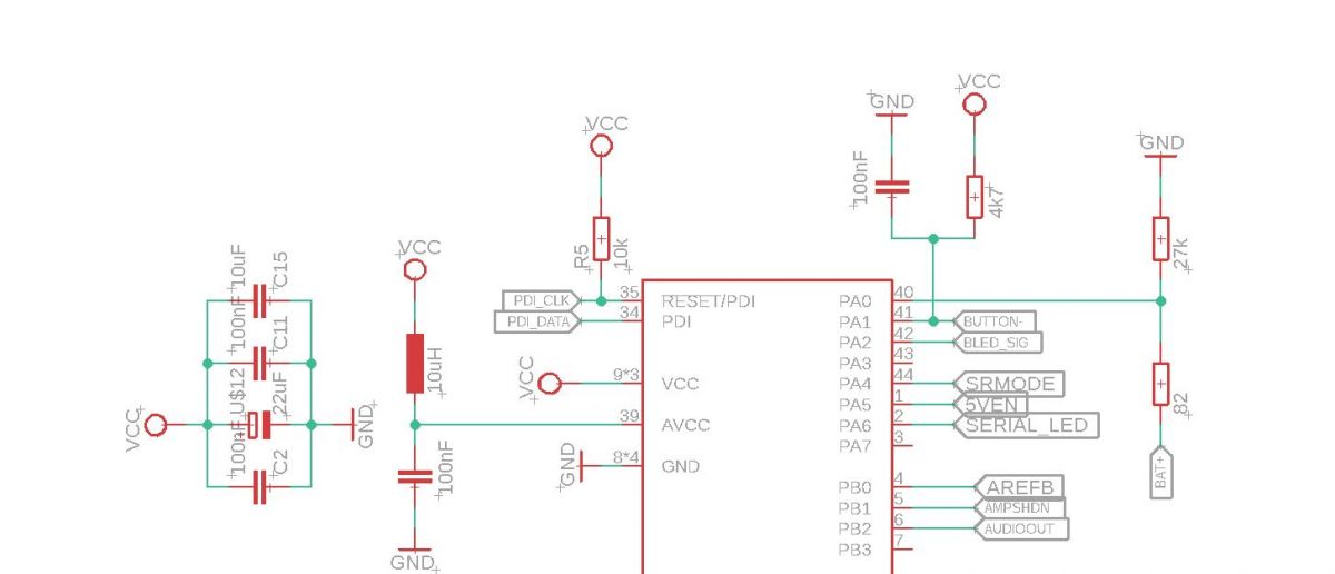

mam problem z odczytem ADC w kontrolerze ATxmega32A4U-AU. Odczytuję dwie wartości, VCC oraz podpięte na zewnętrznym pinie napięcie z baterii litowo jonowej podzielone dzielnikiem napięcia przez 4.

Problem pojawia się, gdy mierzę zasilanie z zewnętrznego pinu, które zmierzyłem dla dwóch napięć - 1.01V oraz 0.93V. Napięcie zmierzone woltomierzem bezpośrednio na pinie pomiaru (PA0).
Dla wartości 1.01V otrzymuję wynik odczytu 1810, natomiast dla wartości 0,93V wynik to 1670. Już pierwszy wynik wydaje się być oczywistym błędem, bo przy pomiarze względem napięcia odniesienia 1V powinienem otrzymać wynik 2047. Dla 0,93 powinienem dostać wynik 1903.

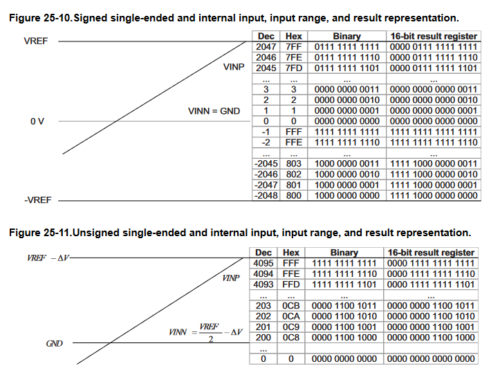

Jak nietrudno zauważyć, 1810-1670 = 140, a 2047-1903 = 144. Czyli wygląda to tak, jakby "skala" pomiaru była właściwa, natomiast był on przesunięty o mniej więcej 0.1V Według datasheetu przy pomiarze signed, którego dokonuję, żadnego offsetu być nie powinno:
