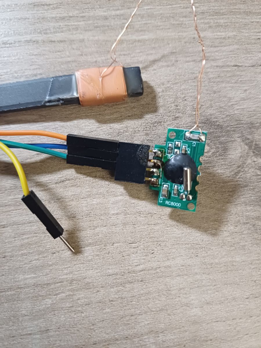

    Witam. Kupiłem odbiornik DCF77 z anteną ferrytową podłączyłem do ESP32 napisałem i wgrałem program do dekodowania ramki danych i układ po dwóch godzinach nawet nie synchronizuje się. Napisałem więc prostą funkcję która pokazuje mi ile czasu trwa dany impuls i powiem że słabo to wygląda. Program mierzy czas impulsu od pojawienia się stanu wysokiego na wejściu procesora do którego podłączone jest wyjście demodulatora DCF77. Otrzymuję takie czasy trwania impulsów

    Nie było przy zakupie żadnego opisu? Najlepiej byłoby zmierzyć oscyloskopem jak wygląda sygnał wyjściowy. Próbowałeś antenę nakierunkować?
  • #5 21161154
    opaaa
    Poziom 4  
    Jedyny opis to z oferty Ali....Link[/quote]
    Antenę ustawiawiałem równolegle i prostopadle do kierunku nadajnika nie zmienia to praktycznie nic. Z oscyloskopem muszę zapytać jednego znajomego ale słabo widzę żeby ktoś miał.

    Może to kwestia jakości odbiornika, jak mam taki wbudowany w zegar, który słabo sobie radzi.
    Nie wiem na ile Python nadaje się do zadań czasu rzeczywistego. Może marnuje czas procesora na garbage collector, albo inne wewnętrzne potrzeby.
    Lepiej było by sprawdzić na oscyloskopie, lub analizatorze stanów logicznych.
    Jak nie masz, można stłumić sygnał potencjometrem lub dzielnikiem i użyć wejścia audio i softu do nagrywania dźwięku.

    Możesz sam odbiornik zasilić z baterii, do wyjścia odbiornika podłączyć LEDa (na wszelki wypadek przez tranzystor) i nic więcej, na oko ocenisz lepiej/gorzej , będziesz mógł kręcić anteną i przemieszczać się. Ja właśnie wziąłem posiadany zegar poszedłem do innego pomieszczenia, obróciłem antenę prostopadle do kierunku nadajnika i odbierał poprawnie. Sprawdzałem na oscyloskopie.
    Z czego zasilasz odbiornik? może to wina zasilania zaśmieconego przez cyfrówkę.

    Janusz_kk
    Antena musi być prostopadle do zachodu czyli nadajnika. Czy cewka się porusza na rdzeniu czy nie, jeśli tak można próbować dostroić obwód, najlepiej w nocy bo mocniejszy sygnał i mniej zakłóceń.
    Co do programu, musisz sie liczyć z błędnymi ramkami, po to są bity kontrolne ale i one nie gwarantują pełnej korekcji, trzeba przy niby dobrym odbiorze ustawiać zegar pomocniczy, jak kolejne odczyty prawidłowe pokryją się z zegarem to mamy pewność że mamy prawidłowy czas i można go ustawić jako główny.

    Mieszkam na Śląsku, mój zegar synchronizuje się z DCF pod warunkiem:
    - ustawienia anteny prostopadle do nadajnika
    - wyłączenia monitora CRT oraz żarówek elektronicznych
    - odpięcia programatora od "masy" komputera.
    Wtedy synchronizacja jest niemal co każdą minutę.

    że procesor zasilany jest z USB laptopa,
    Sam laptop ci już potężnie zakłóca sygnał, zasil płytkę z ogniwa lion a na wyjście daj ledkę i obserwuj, na pewno pójdzie o niebo lepiej.

    Zasiliłem układa z baterii. Wniosek jest taki że na ESP32 jest "lipa" zasilony ESP32 przybliżony do odbiornika DCF już zakłóca sygnał. Jak odsunę ESP32 od odbiornika, wyłączę wszystkie zasilacze w pobliżu dioda zapala i gaśnie idealne jestem w stanie odróżnić 0 od 1. DCF77 jest bardzo wrażliwy. Jak komuś bardzo potrzeba mogę wrzucić film.
