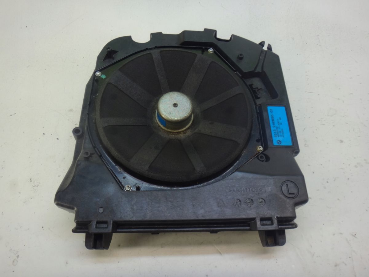

    Mam 2 głośniki podłogowe z BMW F30 i chcę pobawić się w zrobienie z nich/niego subwoofera do uzupełnienia dolnego zakresu dźwięku w aucie. Nie znam kompletnie parametrów tych głośników, gdzieś w sieci jednak natknąłem się na opis, ze mają po ok 50W RMS/4OCHM. Głośniki nie mają dużego skoku membrany więc chcę tylko lekko uzupełnić pasmo, do zabawy z nimi mam HiFonics ZEUS ZRX4404 , Może ktoś podpowiedzieć jaki mniej/więcej zastosować litraż skrzynki, czy bawić się z jednym czy z dwoma głośnikami i jaki system-closed czy może br?

    milejow napisał:
    po ok 50W RMS/4OCHM
    Te parametry, to stanowczo za mało, żeby nawet próbować coś doradzić. Mały skok membrany (ile?) sugeruje, że są to co najwyżej głośniki średniotonowe i ciężko będzie zrobić z nich subwoofer.
    Skok ok 15mm, fi membrany 20cm, głośniki średniotonowe to one nie są, montowane są fabrycznie w podłodze pod siedzeniami przednimi a przestrzeń progu wykorzystana jest jako pudło rezonansowe
  • #4 21161574
    czasnaczok
    15 mm to całkiem sporo, może faktycznie są niskotonowe lub średnioniskotonowe. Niemniej nie znając parametrów nie da się obliczyć wielkości obudowy. Sugerowałbym zdanie się na inżynierów BMW i skonstruowanie obudowy zamkniętej (lub BR) w oparciu o litraż progu. Niestety, trzeba poeksperymentować...

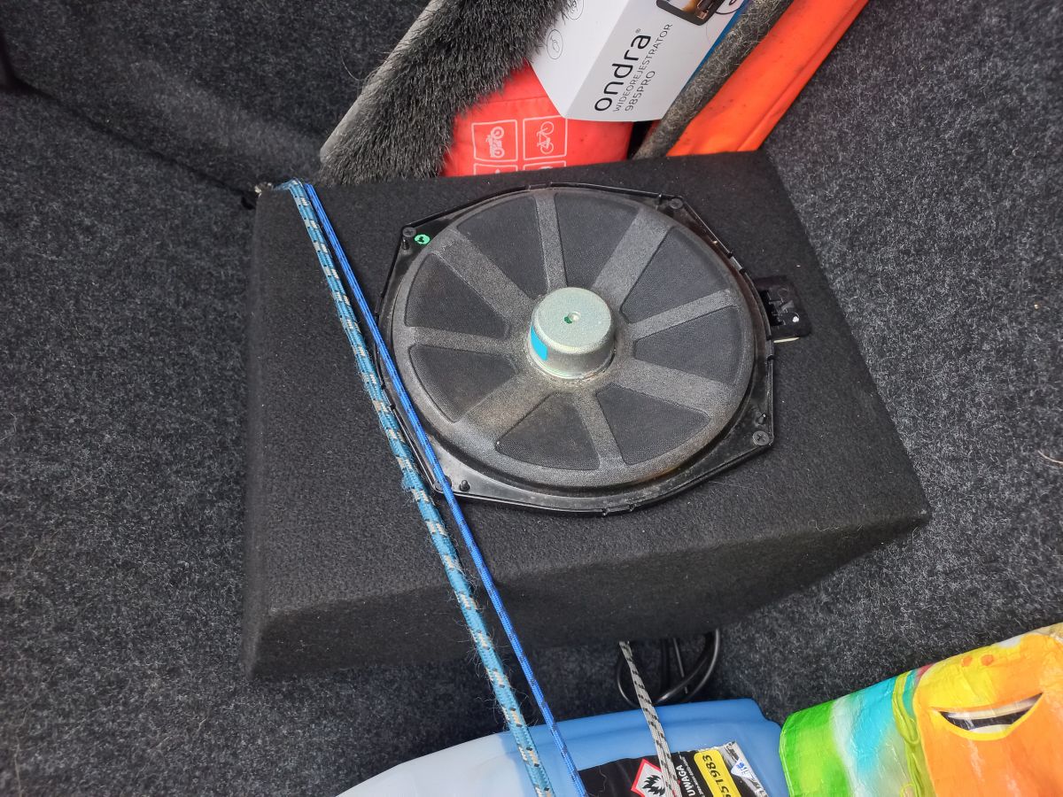

    W wyniku eksperymentów powstała skrzyneczka ,,closed,, na wspomnianym głośniku o objętości 8L, mocno wygłuszona wewnątrz. Zostały też ,,zrobione,, drzwi pod system odseparowany JBL o mocy rms 50W(nie pamiętam modelu) To wszystko napędziłem wzmacniaczem Clarion XR2420 i jest lepiej niż dobrze,nie mam tu na myśli wściekłego łomotu bo nie o niego mi chodziło ale o wyraźne podkreślenie kick,u małym subwooferem co osiągnąłem.

    Tak wygląda moja skrzyneczka na głośniku podłogowym z BMW
