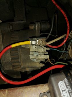

    WITAM.
    Na wstępie napiszę, że nie jestem jakimś specjalistą, posiadam mały traktorek samoróbkę i jest problem z alternatorem.
    Zdjęcie pokazujące połączenia elektryczne alternatora z oznaczeniami na kostce: b+, d+, w.
    Z alternatora wyprowadzona taka kostka z oznaczeniami, patrząc od góry: b+ d+ w.
    Z internetu wyczytałem, że b+ powinien iść grubym kablem poprzez rozrusznik na akumulator.
    d+ to wzbudzenie alternatora i ma iść do kontrolki poprzez stacyjkę, tylko jak to podłączyć, czy potrzebny jest przekaźnik?
    W zostawiam puste, jest to wyjście do obrotomierza?
  • #2 21161959
    Aleksander_01
    dawid1223 napisał:
    d+ to wzbudzenie alternatora i ma iść do kontrolki poprzez stacyjkę tylko jak to podłączyć czy potrzebny jest przekaźnik?
    Ma iść przez żaróweczkę od 2 do 5 wat, po stacyjce.
  • #3 21162027
    Jarzabek666
    Poziom 40  
    dawid1223 napisał:
    W zostawiam puste jest to wyjście do obrotomierza?
    Tak, lub MTH albo 2 w 1

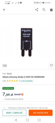

    Taka dioda się nada :
    Dioda ochronna Schneider Electric RZM 040W z opisem.

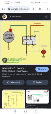

    Bo znalazłem jeszcze taki schemat
    Schemat obwodu kontroli ładowania alternatora z przekaźnikiem i kontrolką ładowania.
    Myślę że tak, tam się każda dioda prostownicza nada aby wytrzymały napięciowo.

    #15 21162782
    Jarzabek666
    Poziom 40  
    No nie bardzo ci to wytłumaczył. Kiedy alternator nie pracuje na styku D+ nie ma masy lecz jest zasilaniem regulatora napięcia, dlatego żaróweczka świeci to jest obciążenie regulatora zasila tym prądem wirnik a tym samum szczątkowy magnetyzm wirnika dlatego się mówi że to prąd wzbudzania, to jest bardziej złożone niż myślisz. A kiedy alternator pracuje na D+ jest normalne zasilanie z cewek stojana przez osobne diody to samo co na B+ tylko diody słabsze i te napięcie jest do regulatora jako zasilanie i sensor odnośnik napięcia. Dlatego jak wyłączysz to działa prąd wstecznie i nie gaśnie. Włożenie tej diody zabezpieczy przed wstecznym prądem i powinno zgasnąć.
    Wiec skrócie działa to tak że kontrolka świeci kiedy alternator nie jest w ruchu masz obciążenie na D+ i plus po zapłonie przepływ prądu powoduje że świeci. Kiedy wejdzie w ruch alternator cewki stojana zaczną produkować prąd wiec na D+ pojawi się potencjał plus. A dwa plusy to żarówka nie będzie świecić bo nie ma przepływu prądu (oczywiście zdarzają się awarie zarżenie kontrolki czy tym podobne kiedy jest różny potencjał ale to już dziedzina naprawa)
    dawid1223 napisał:
    Czyli dioda nada kierunek na całym obwodzie, nieważne w którym miejscu będzie, rozumiem.
    Tak, nie będzie prądu wstecznego po wyłączeniu zapłonu.
