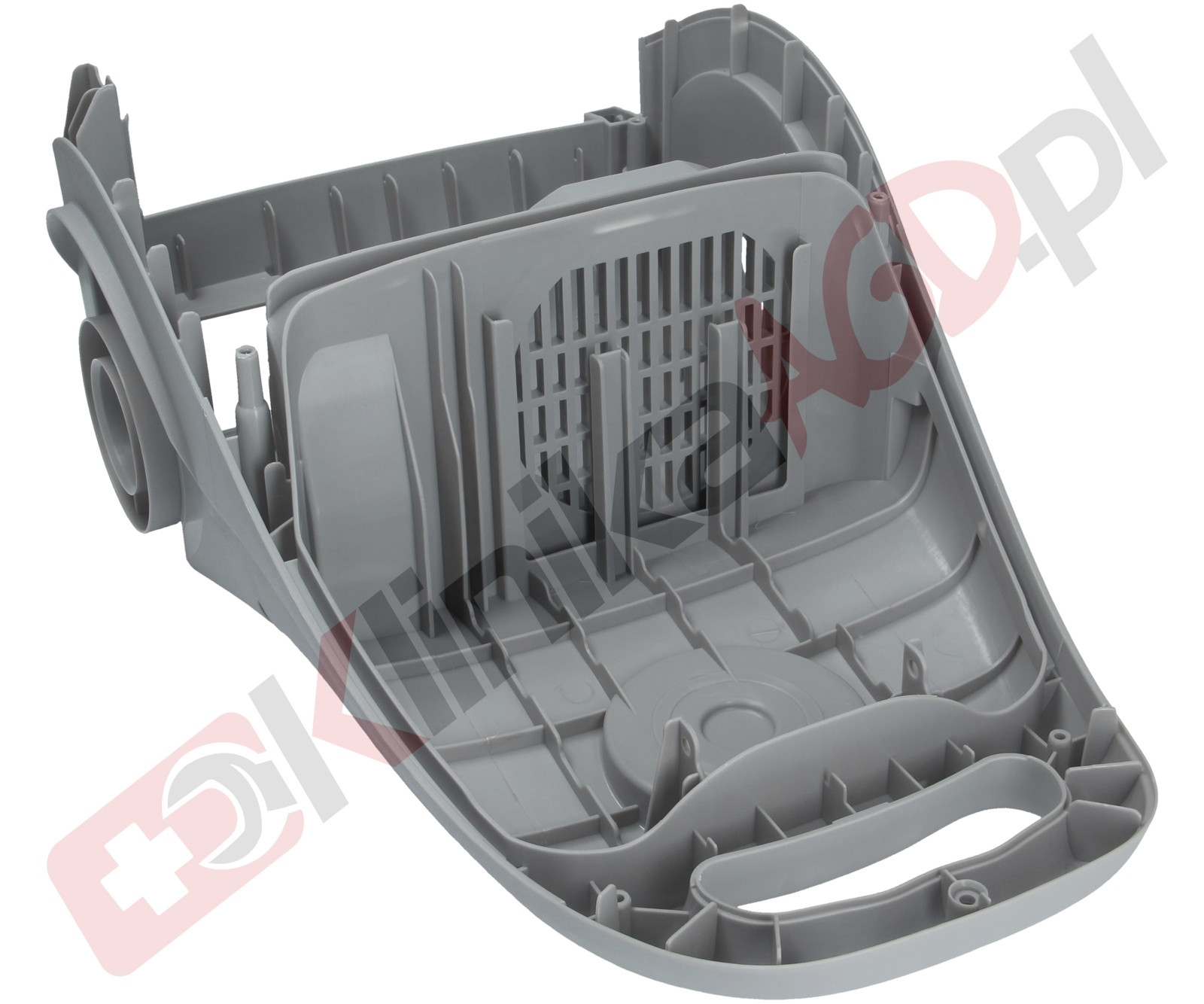

    Posiadam odkurzacz Zelmer VC1006.0HT Flooris. Ma może ktoś z was serwisówkę, bądź podpowie, jak dobrać się do silnika? Odkręciłem śruby, które były widoczne i nadal coś trzyma.

    Śruby które były widoczne OK.
    Śruby nie widoczne - szukaj
    Zatrzaski - szukaj
    Jak szukać - spróbuj w necie odnaleźć elementy zamienne obudowy znajdź w miarę czytelne foto i zwracaj szczególną uwagę na zatrzaski (wystające elem.) oraz sposób w jaki mają się domykać. Teraz odpowiedni przyrząd i nagięcie.
    Foto poglądowe:

    Dziękuję Panowie za odzew. Chciałem się dobrać do silnika, żeby go przedmuchać po pęknięciu worka. Po napisaniu posta usiadłem raz jeszcze i już wszystko jasne. Wystający element z regulacją mocy jest na zatrzaski (z początku myślałem, że to jest jeden odlew). Po wypięciu ujawniła się jedna ostatnia śrubka. Plastiki i filce wyszorowałem, jedyne co mnie boli, to te kabelki grubości wąsa kota... korci, żeby wymienić na grubsze i polutować zamiast konektorów. Próbował ktoś zastąpić ori kabel na bębnie linką OMY 2x1mm²?
