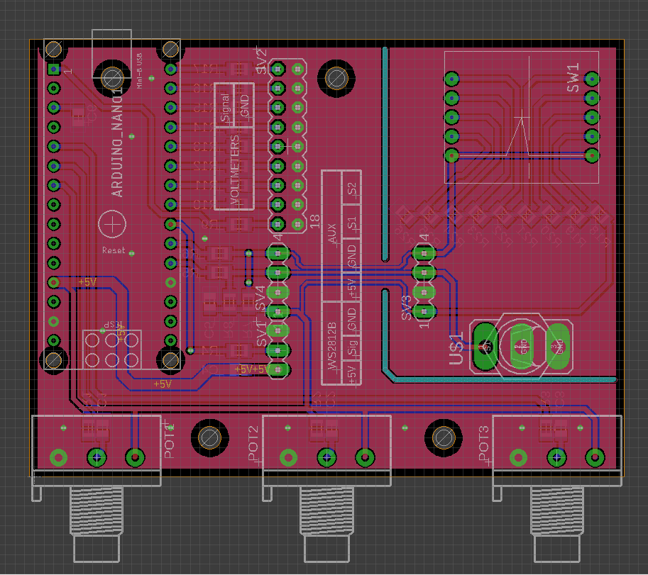

    Narysowałem płytkę w Eagle. Zamierzam wykonać ja w firmie płytkarskiej w Chinach.
    Mam pytanie. Jak się zaznacza miejsce przełamania dwóch płytek. Chodzi mi o to żeby zrobili mi nacięcie w miejscu przełamania. Czy to nie jest warstwa /Milling/.
    Ale chyba nie z angielskiego "milling" to frezowanie?
    Druga sprawa. Warstwa opisowa >Name od strony Button jest w lustrzanym odbiciu.
    W czasie produkcji sobie sami odwrócą?

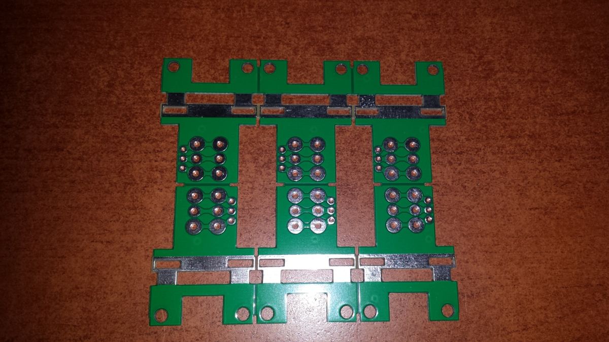

    phanick
    BBElektrotechnik napisał:
    eżeli chcesz wykonać wiele takich samych płytek jako jedną dużą, w celu oszczędności pieniędzy, to od razu Ci powiem że to nie przejdzie. Są już na to wyczuleni i odrzucają takie zlecenia
    Możę wszystko zalezy od klienta (czy ma już wiele poprzednich zamówień), wielkości zamówienia które realizuje czy wiadomo czego.
    Ja np. niedawno robiłęm taką płytkę, ktora miala mi posluzyc jako mocowanie do przycisku (isostatu).
    Na płytce 10x10cm udało mi się upchac ich sześć, Chińczycy się nie przyczepili. Oczywiśćie rozciąłem już sam w domu.
    Zbliżenie na płytkę drukowaną z przyciskiem isostat i elementami elektronicznymi. Zielona płytka drukowana z sześcioma obszarami na przyciski.

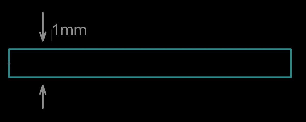

    Jaj prawidłowo zaznaczyć "46 Milling" miejsce frezowania przecięcia 1mm tak?
    Jak zaznaczyć miejsce przełamania płytek w Eagle i warstwa opisowa >Name?
    Gdzie grubość kreski jest dla Chińczyka informacją o jakiej średnicy użyć freza?
    Bo chyba nie tak ?
