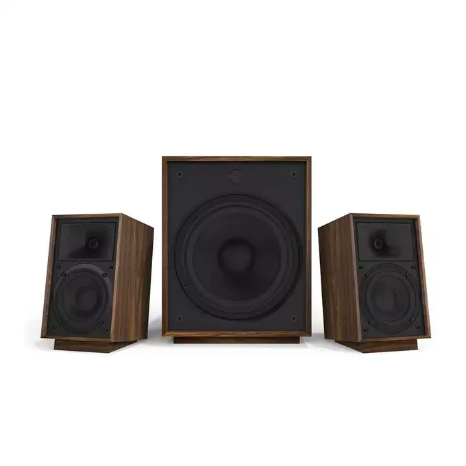

    Witam, chciałbym zbudować sobie kolmny 2.1 z subwooferem (mniej więcej takie jak na zdj.) Jednak jestem początkującym i nie za bardzo sie na tym znam, chciałbym żeby albo łączyły się przez bluetooth albo zwykłym mini jack. Czy ktoś wie jakich głośników użyć, do czego i jak je podłączyć?, to znaczy żeby miały w sobie jakiś wzmacniacz który wystarczyło by tylko podłaczyć do komputera/ telefonu. Jak zbudować kolumny 2.1 z subwooferem, Bluetooth i mini jack?

    Najprościej kupić gotowy moduł wzmacniacza 2.1 z BT, a następnie zrobić obudowy z głośnikami. Możesz też wykorzystać w tym celu tani zestaw kolumn pasywnych, do których dorobisz wzmacniacz z BT.

    Tak, aktywny subwoofer może być podłączony do komputera. Można także w tym celu wykorzystać złącze Jack 3,5mm z karty dźwiękowej. Byłoby najlepiej, gdyby do subwoofera podać sygnał z Line Out (zwykle gniazdo oznaczone kolorem zielonym). Całość może grać razem z zestawem Fenda R27 BT, ale widzę dwa możliwe problemy:
    1. regulacja głośności będzie musiała się odbywać niezależnie dla subwoofera i zestawu głośników Fenda.
    2. jeśli odbiornikiem BT mają być głośniki z zestawu Fenda, to subwoofer nie będzie otrzymywał tego sygnału (jest podłączony do komputera). W tym wypadku odbiornikiem BT i źródłem sygnału dla subwoofera oraz zestawu Fenda musiałby być wyłącznie komputer.
    Jeśli te dwa ograniczenia nie stanowią problemu, to jak najbardziej możesz dokupić subwoofer lub wykonać go samodzielnie. Jeśli masz małe doświadczenie w tym względzie, lepiej skorzystać ze sprawdzonego projektu oraz gotowych modułów wzmacniacza. Do samodzielnego wykonania pozostanie więc obudowa skrzyni basowej, okablowanie, wykonanie zasilacza oraz złożenie i uruchomienie subwoofera.
