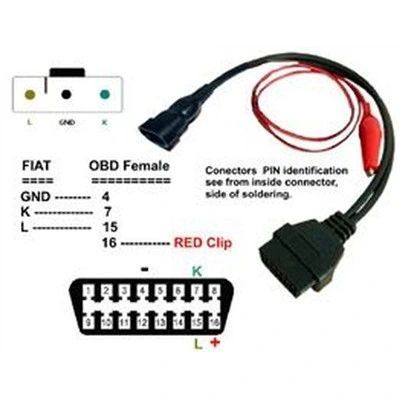

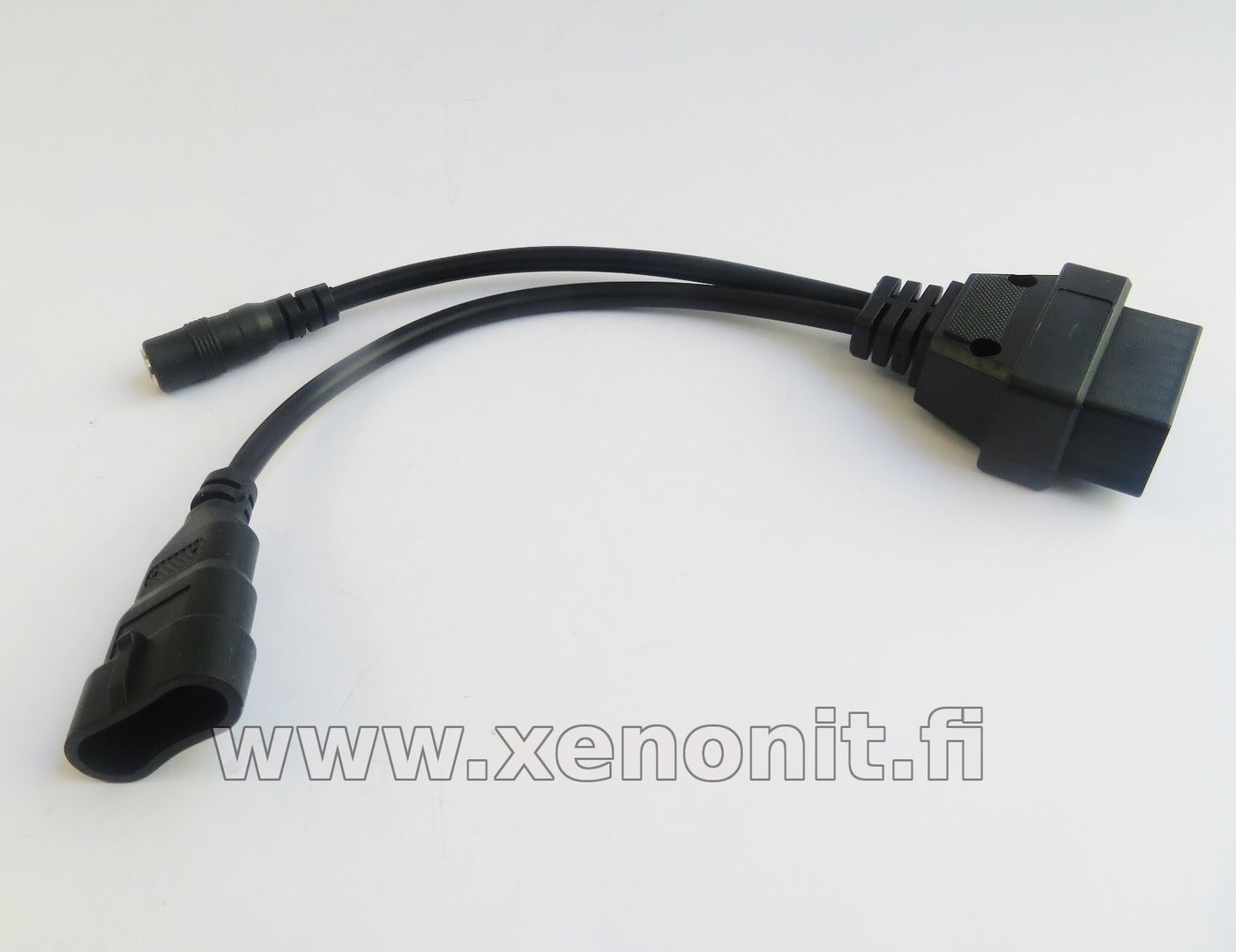

    marek majchrzak
    witam kolego !
    Mam tylko ogólno dostępny interfejs firmy D******* z przejściówką do fiata na 3 piny , ale interfejs nie ma zasilania.
    Obok tej przejściówki jest gniazdo na przewodzie ok. 5.6 mm z bolcem , prawdopodbnie do zasilania interfejsu.
    Jaki wykorzystać zasilacz zewnętrzny , gdzie jest plus i minus.
    #4 21164395
    leonov
    Zasilacz na 12V, prądu dużo nie potrzeba, ok 1A powinno być ok, co do biegunów + i - to trzeba to sprawdzić miernikiem, przeważnie + jest w środku, a na zewnątrz minus, ale zdarzają się wyjątki.
