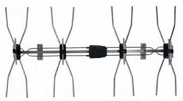

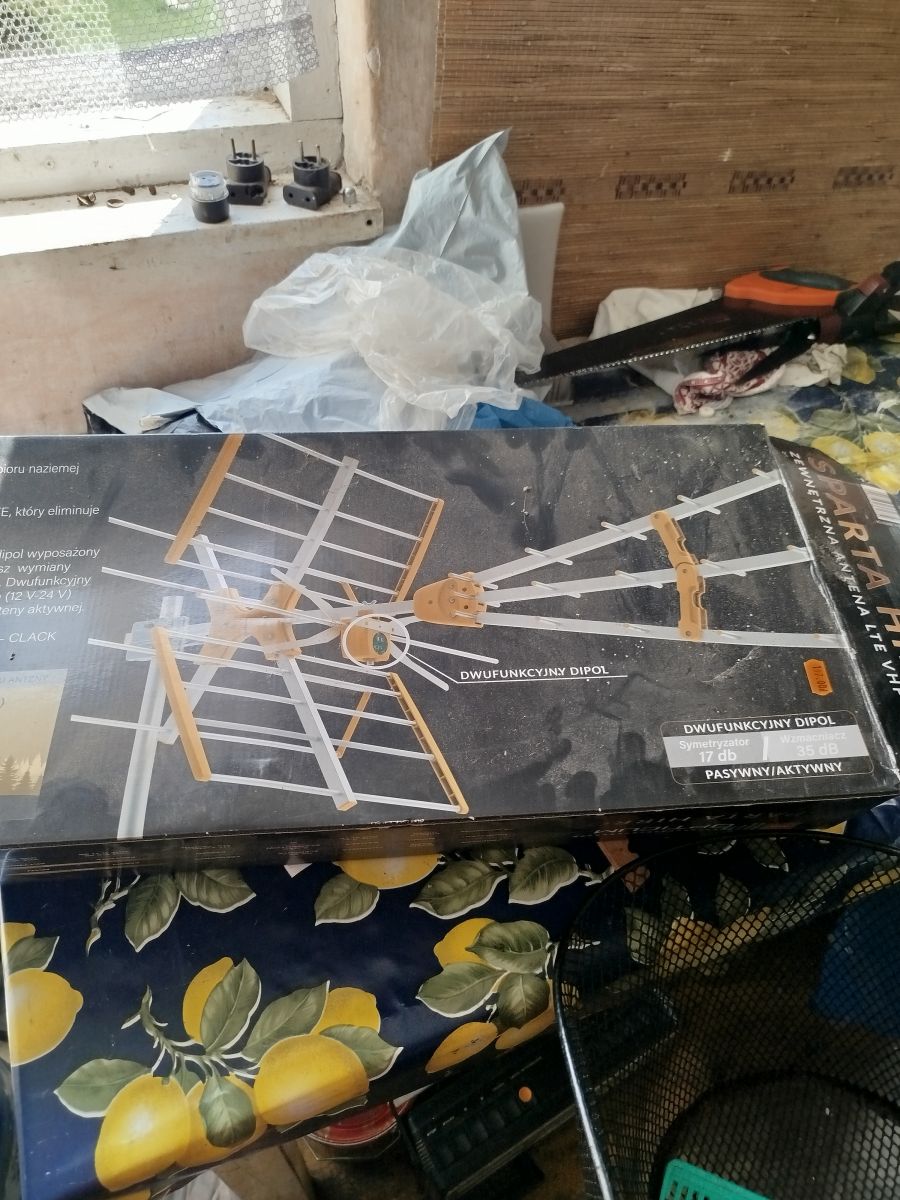

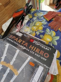

    Mam problem z anteną do odbioru telewizji naziemnej.

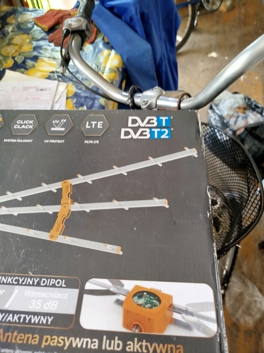

    Kupiłem taką antenę OPTICUM SPARTA HIRRO,
    Pudełko anteny zewnętrznej OPTICUM SPARTA HIRRO na stole obok piły i rękawic. Pudełko anteny OPTICUM SPARTA HIRRO leży na stole. Opakowanie anteny telewizyjnej OPTICUM SPARTA HIRRO w koszyku rowerowym

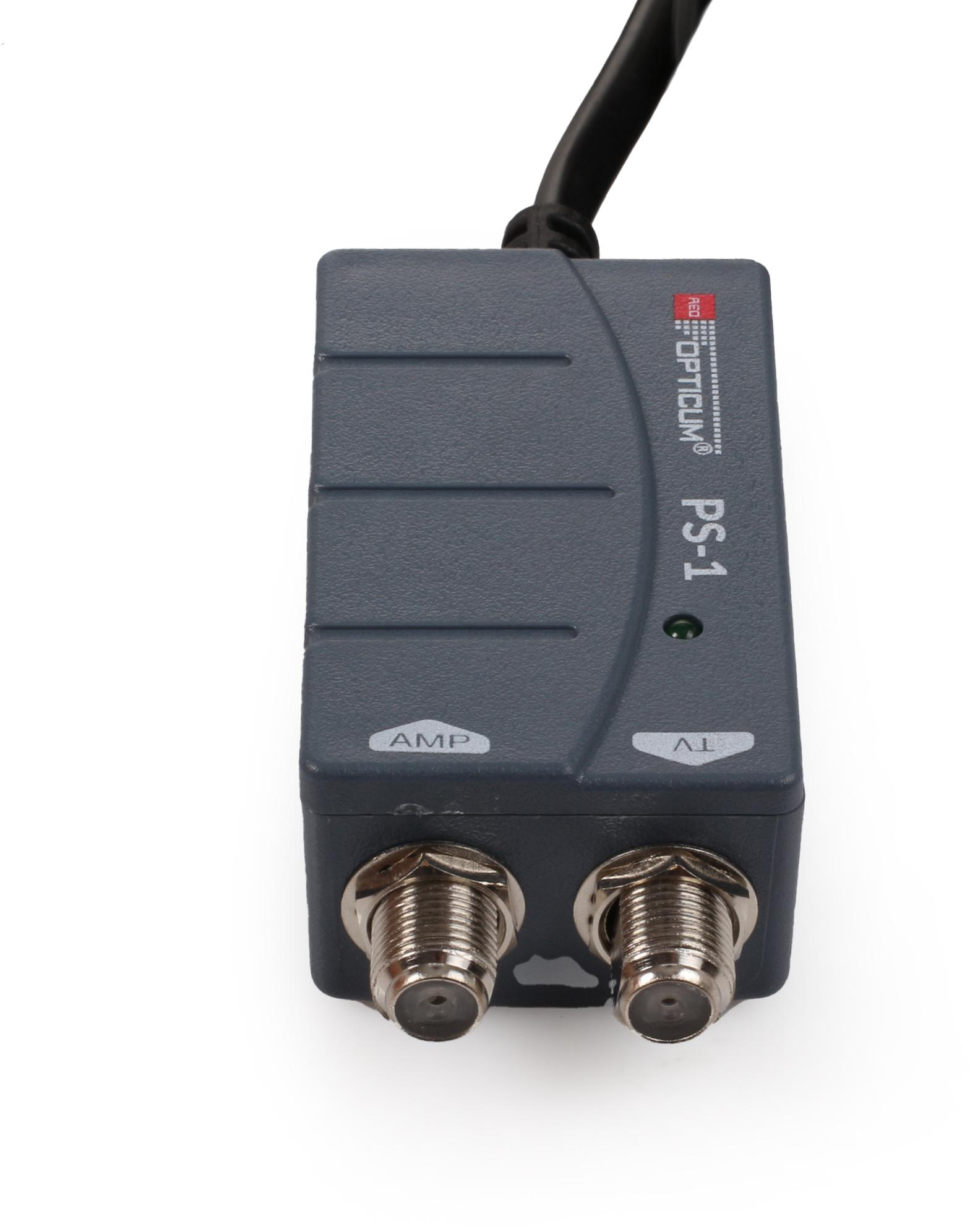

    Dokupiłem też zasilacz OPTICUM PS-1
    Zasilacz antenowy OPTICUM PS-1 z dwoma złączami TV i AMP
    Po podłączeniu anteny do zasilacza, a zasilacza do wyjścia antenowego w telewizorze, wykonałem automatyczne wyszukiwanie kanałów, aby można było odbierać MUX 8.
    Automatyczne wyszukiwanie nie dało rezultatu i nie mam kanałów MUX 8.
    Do najbliższego nadajnika mam około 80 km (nadajnik w Łosicach). Producent twierdzi, że można odbierać MUX 8.
    Co mam zrobić

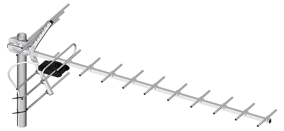

    netTv

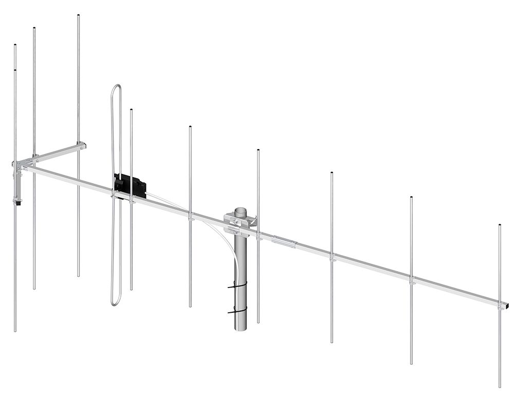

    Z taką anteną nie masz żadnych szans na odebranie MUX-8 z Siedlce / Łosice.
    Musisz mieć oddzielną antenę na pasmo VHF o dużym wzmocnieniu
    np. https://www.dipol.com.pl/antena_telewizyjno-radiowa_dipol_11-5-12_dvb-t-t2_dab_A1116.htm
    być może konieczny będzie jeszcze wzmacniacz. Antena musi być zamontowana w pionie:
    Antena telewizyjno-radiowa z licznymi prętami, przeznaczona do odbioru sygnałów w paśmie VHF.
    Do tego druga antena na pasmo UHF: https://www.dipol.com.pl/antena_telewizyjna_dipol_19-21-48_dvb-t-t2_rurka_A1910R.htm
    aby odbierać pozostałe MUX
    Antena telewizyjna zainstalowana na maszcie.

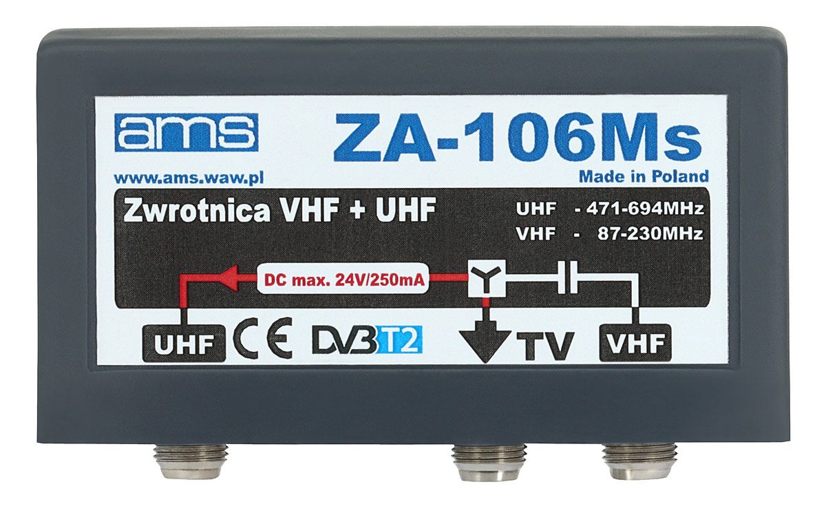

    i do tego zwrotnica https://www.dipol.com.pl/zwrotnica_antenowa_za-106ms_vhf-21-48-75_zlacza_f_C0373.htm
    Zwrotnica antenowa ZA-106Ms do połączenia anten VHF i UHF
    aby obydwie anteny połączyć i podłączyć do kabla do tv.

    Anteny łączysz przez zwrotnicę https://www.dipol.com.pl/zwrotnica_antenowa_za-106ms_vhf-21-48-75_zlacza_f_C0373.htm
    Spartę podłączasz do wejścia UHF, antenę VHF https://www.dipol.com.pl/antena_telewizyjno-radiowa_dipol_11-5-12_dvb-t-t2_dab_A1116.htm
    do wejścia VHF, a kabel z telewizora do wejścia zwrotnicy TV.
    Zasilacz od anteny Sparta montujesz przy telewizorze podłączając zgodnie z opisem.
    Pamiętaj, że antena VHF musi być zamontowana w polaryzacji pionowej.

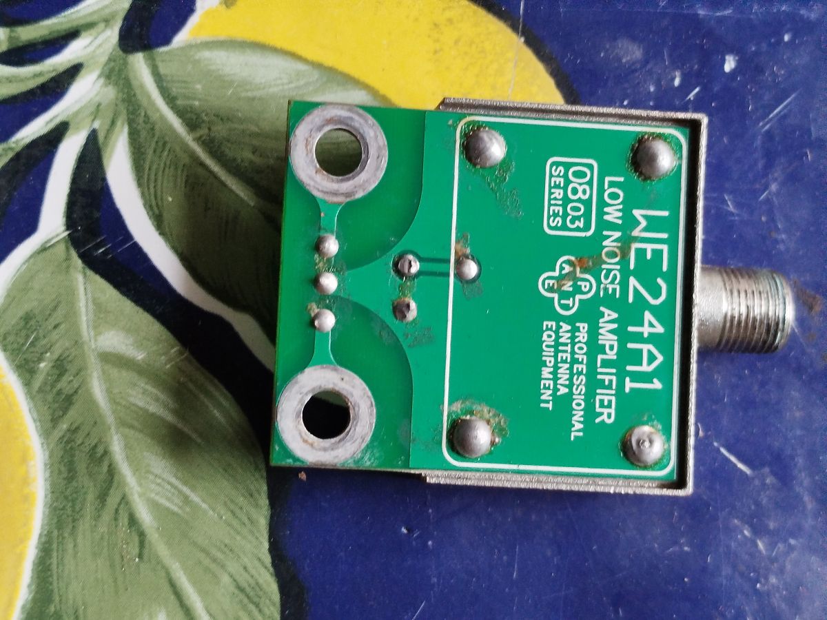

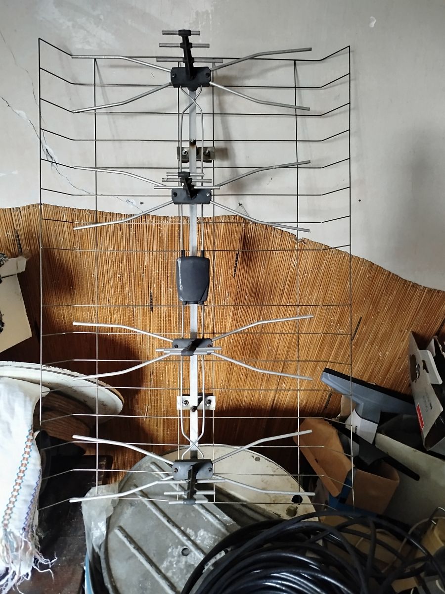

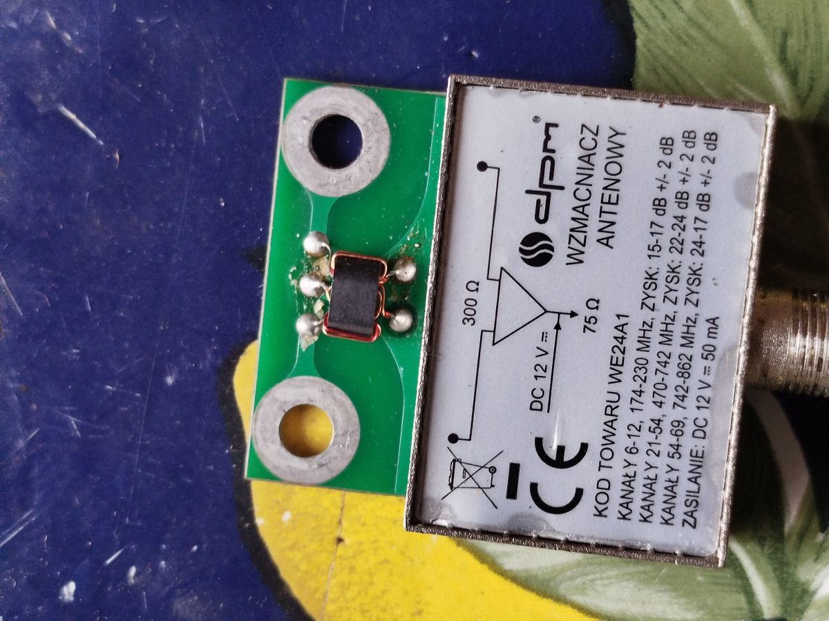

    Została mi jeszcze taka antena siatkowa Antena siatkowa z wzmacniaczem na tle ściany.
    z takim wzmacniaczem Wzmacniacz antenowy z oznaczeniami technicznymi na obudowie. Niskoszumowy wzmacniacz WE24A1 na tle kolorowej powierzchni. .
    Czy mogę ją połączyć (za pomocą zwrotnicy) z anteną OPTICUM SPARTA HIRRO?
  • #14 21168426
    netTv
    Ta antena nie zapewni odbioru pasma VHF w polaryzacji pionowej jaka jest wymagana dla MUX8 w twojej lokalizacji.
    Jeśli cały czas chcesz kombinować to kup zwrotnice i eksperymentuj.
    Jednak najprościej jest podłączyć antenę siatkową do telewizora i zweryfikować czy odbiera MUX8.
  • #15 21168461
    Lukas6432
    Poziom 30  
    Tego typu antena siatkowa nie odbierze VHF-V a jedynie polaryzację poziomą i oczywiście pasmo UHF.
    Na Allegro jest antena Dipol do pasma VHF zarówno pion jak i poziom w cenie 58 złotych do tego zwrotnica antenowa dipol za 28 jeśli masz smart to wysyłka byłaby gratis.
  • #16 21168465
    netTv
    Przy odległości 80 km od nadajnika małej mocy VHF taka antena nawet z super duper wzmacniaczem nie ma szans.

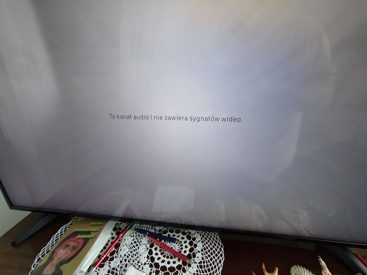

    wej8 napisał:
    po paru minutach, jak wróci obraz, pojawiają się kwadraciki. Co z tym zrobić?
    Może przelaczone na radio w tunerze albo wyszukało kodowany Mux4 Polsatu a tam też są stacje radiowe ale kodowane.
    Miałeś jasno podane jaką antenę do Mux8 i jaką zwrotnicę antenową trzeba kupić to kupiłeś byle co[technisat] zupełnie zbędny z wejściami 2x UHF, 1 VHF i 1xFM czyli musisz miec 4 anteny, taki sumator ma mieć podpięte wszystkie wejście/wyjścia nie może być pustki.
    Trzeba było kupić zwrotnicę ams i antenę z linka do vhf.
  • #25 21188144
    irekr
    Drobna uwaga: od pewnego czasu Łukaszenka na polecenie Moskwy zagłusza ze swojego terytorium sygnał z Łosic, a że do Bugu masz przysłowiowy "rzut beretem" (może być moherowym) to system antenowy powinien w maksymalnym stopniu wycinać wszystko co leci z tamtej strony. Czyli sporo elementów i jak najwyżej.
    Ta antena jaka pokazujesz na zdjęciu jest trochę "za krótka" jak na taka lokalizację. Do tego w pasmie VHF jej kierunkowość jest żadna.
    Mam nadzieję że element aktywny oraz reflektory tego pasma są zamocowane w polaryzacji pionowej.

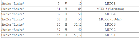

  • #26 21188520
    nazaspie
    Ten zasilacz Opticum podłącz do anteny siatkowej bezpośrednio -
    czyli pomiń drugą antenę i zwrotnicę.
    Potestuj jak działają programy z mux 1, 2, 3, 6 czyli kanały 43, 39, 31 i 33, 36
    Plan kanałów telewizyjnych dla nadajnika Siedlce-Łosice
    Dobrze by było, jakbyś sobie zafundował uczciwy wzmacniacz:
    https://www.dipol.com.pl/wzmacniacz_antenowy_...5g_32db_z_filtrem_lte_5g_ekranowany_B4010.htm
    bo ten na fotce to trochę nieświeżo wygląda.
    Jak już wytestujesz to ustaw antenę tak (prowizorycznie przymocuj):
    Siatkowa antena telewizyjna z czterema panelami.
    i wyszukaj mux8 na kanale 9.
    Zrób to i daj znać jak działają kanały.
