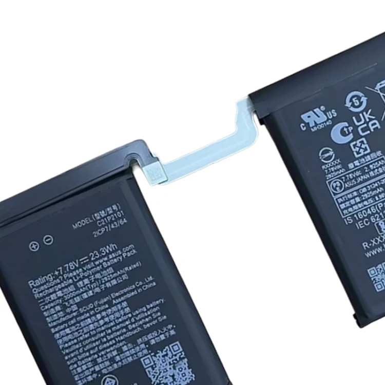

    realme 12 PRO PLUS 5G zainstalowany ACCU BATTERY PRO. Po wyjęciu z pudełka w kwietniu, rozładowanie do kilku procent i ładowanie na full. Pojemność 109% deklarowanej przez producenta (w dniu dzisiejszym 5046mAh) .
    Włączona ochrona baterii (ładowanie do 85%) od 28 kwietnia oraz używam ładowarki 15W, zamiast oryginalnej 67W SuperVOOC

    W Samsungach jest nota w menu "Informacje o baterii". Pojemność typowa jest wynikiem szacowania średniej z uwzględnieniem odchyleń w pojemności próbek baterii testowych dostarczonych do zewnętrznych laboratoriów wg normy IEC61960
    Np A55 5G 5000 mAh (typowa czyli średnia z próbek) 4905 mAh (znamionowa czyli minimalna). No i tutaj przeważnie baterie po moich amatorskich testach w Samsungach oscylują wokół znamionowej , natomiast w chinolach powyżej typowej ;)
