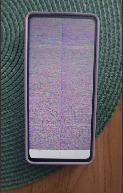

    Ekran smartfona Samsung Galaxy A52 5G pokazujący zniekształcony obraz z migotaniem oraz zakłóceniami.
    Cześć.
    Samsung Galaxy A52 5G.
    Urządzenie 2 letnie.
    Od jakiegoś czasu pojawia się migotanie obrazu oraz potrafi się on zamienić w takie coś jak na zdjęciu.
    Trwa to chwilę, potem wraca wszystko do normy.
    Gdzie szukać problemu i jego rozwiązania?

    Na początek, to ustawienia fabryczne przywrócić, ale wygląda to bardziej, na uszkodzony wyświetlacz lub płytę główną.

    Ustawienia fabryczne zrobione bez przywracania kopii zapasowej - i mam wrażenie, że to pomogło na kilka dni.
    Potem aktualizacje systemu i znowu kicha.
    Czasami działa normalnie cały dzień a czasami miga od samego rana.
    Czasami ekran się wyłączy i ciężko go włączyć przyciskiem bocznym, ale jak tylko ktoś zadzwoni to wyświetla się wszystko idealnie.
    Wszystko inne działa. Maile dochodzą, powiadomienia, można się dodzwonić i można zadzwonić.

    Zazwyczaj uszkodzone badz luzne gniazdo na plycie glownej w ktore wpina sie tasma od ekranu, badz same gniazdo na tasmie wyswietlacza badz tasma ktora to laczy. W niektorych przypadkach, tasma moze byc niepoprawnie wpieta, np po jakims upadku. Tak czy inaczej, bez serwisu sie nie obejdzie.

    praktycznie zawsze migotanie ekranu wiąże sie z jego wymianą

    No może was zaskoczę, ale podczas używania telefonu zauważyłem, że problemy pojawiają się jak odblokowuję telefon odciskiem palca. Jak odblokowywałem kodem pin to nie było problemów.
    Wyłączyłem 2 godziny temu wszystkie zabezpieczenia telefonu i od tego czasu nic się nie dzieje :)

    Podsyłam z grupy na FB
    "Dzieje się tak tylko przy połączeniu 2G/E i np. połączeniach bez wifi calling/VoLTE. Na gwarancji Samsung wymieniał przy tym problemie ekran, płytę główną, taśmy i baterię, ale niektórym nie uznawał reklamacji (to info z tego co czytałem, ja swojego nie oddawałem na gwarancję)
    Rozwiązanie jest bardzo proste.
    Pobierasz aplikację NetMonster, klikasz "i", przechodzisz w skrót do PhoneInfo i wybierasz opcję pasm wszystkich poza 2G (one tam są opisane WCDMA, CDMA, LTE...).
    Po problemie."

    Faktycznie było rozlutowane gniazdo wyświetlacza. Wizyta w serwisie - 200 zł i działa.
