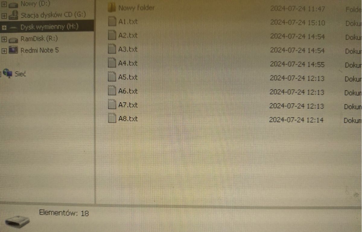

    Utknąłem w innym miejscu.
    Mam pliki tekstowe zapisane na karcie microSD. Każdy plik zawiera kilka literek tekstu, mieszczących się w linijce wyświetlacza lcd.
    Pliki te, ich zawartość wczytywane są do bufora RAM
    Kod: C#
    Zaloguj się, aby zobaczyć kod
    Kod: C#
    Następnie wyświetlam je na ekranie lcd

    AD.2. to nie takie proste, ten plik może zawierać więcej bajtów aniżeli ci sie wydaje, zależnie od strony kodowej, a jak ci się trafi 'Alą' to cztery. Do sprawdzenia długości stringu masz strlen( const char *s); użyj jej i będziesz wiedział ile ma znaków. uwaga zwraca długość znaków bez zera, więc całkowity rozmiar to +1.
    "Czy kliknięcie po napisie Ala kilka razy w notatniku win utworzy również spacje ?" tak, ale po co? możesz sprawdzić ,ale funkcja print na lcd sama rozpoznaje długość textu własnie po tym '0' na końcu. Tylko nadal to nie tak, że sobie skopiujesz tekst z pliku, plik nie zawiera nigdzie '0' bo nie może. Zamiast tego są znaki końca linii i powrotu karetki ( w zapisie w c "\r\n") oraz na końcu pliku EOF (end of file) - nie pamiętam kodu. Więc kopiowanie z karty wymagać będzie od ciebie troche więcej pracy, musisz rozpoznawać te znaki i kroić tekst sam, zamieniając je na zera po wczytaniu do Ram (zawsze czytaj do ram, bo zawsze trzeba coś z tym zrobić).
    "Mianowicie napis podmieniony z bufora z napisem w tablicy nie zawsze odpowiada oryginałowi." podejrzewam własnie te kodowanie, jeśli jesteś pewien programu, musisz także wiedzieć, że jeśli dałeś 'Enter' w pliku to zawiera on 5 znaków plus EOF: znaki ALA znak 13 i 10 i dopiero EOF. najlepiej znajdź w sieci program do podglądu binarnego plików, wówczas zobaczysz co tam jest.
    Zawsze z karty odczytuj do ram wyswietl z ram, a potem to zapisz do EEProm,

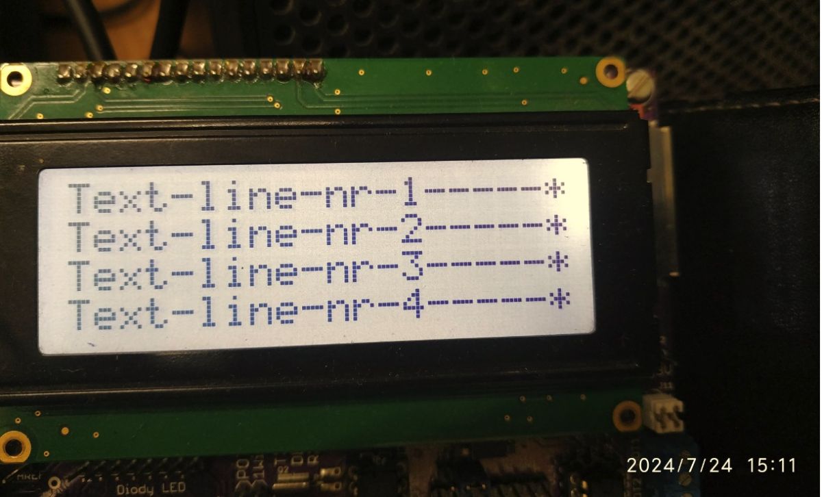

    piloszkotosz
    Poziom 5  
    A więc napisałem drugi program tylko do działania karty i obsługi wyświetlacza lcd. Po to, a żeby krok po kroku sprawdzać, co się dzieje.
    W poprzednim trochę tego jest i są wyświetlane różne informacje w różnych częściach lcd. Pomyślałem sobie, że tu może również tkwić problem. W tamtej wersji tekst z karty (bufora) był wyświetlany od 3 kolumny, licząc od lewej.
    Pierwsze dwie kolumny (0,1) użyte do wyświetlania innych informacji z ram programu.
    Teraz wyświetlam tylko tekst z karty od pierwszego segmentu do ostatniego, czyli 20 bajtów +1 dla zera... Nie ma najmniejszych problemów, duszków, czy krzaczków. Próbowałem wyświetlić więcej znaków, niż zawiera wiersz i wielkość bufora. Również nie ma problemu poza tym oczywiście, że tych dodatkowych nie widać, ale te od 1-19 są normalnie widoczne.
    Co widać na fotkach niżej, ja dla każdej linii utworzyłem osobny bufor:
    char bufor_1(21); char bufor_2(21); itd.... Każdy wiersz-tekst jest osobnym plikiem. Tak było mi łatwiej zacząć z tymi tekstami. Gdybym użył jednego bufora np. char bufor(128); i jeden plik tekstowy, a w środku np. 12 linii tekstu jedna pod drugą, to wówczas doszły by kolejne znaki typu enter. itd..... Dodatkowo w programie nie używam funkcji print, tylko np. lcd_string... Czy tak normalnie można ? Czy ta metoda, to kosmos ?
    Zrzut ekranu z widokiem eksploratora plików pokazujący zawartość dysku wymiennego.
    Zrzut ekranu Notatnika z wyświetlonym tekstem
    Wyświetlacz LCD pokazujący cztery linie tekstu z numeracją.
