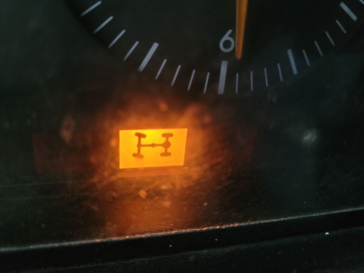

    Mam takie pytanie, co może oznaczać taką kontrolkę? Auto to mercedes sprinter 99r 412 bliźniak 2.9 Pomarańczowa kontrolka z ikoną osi pojazdu na desce rozdzielczej.

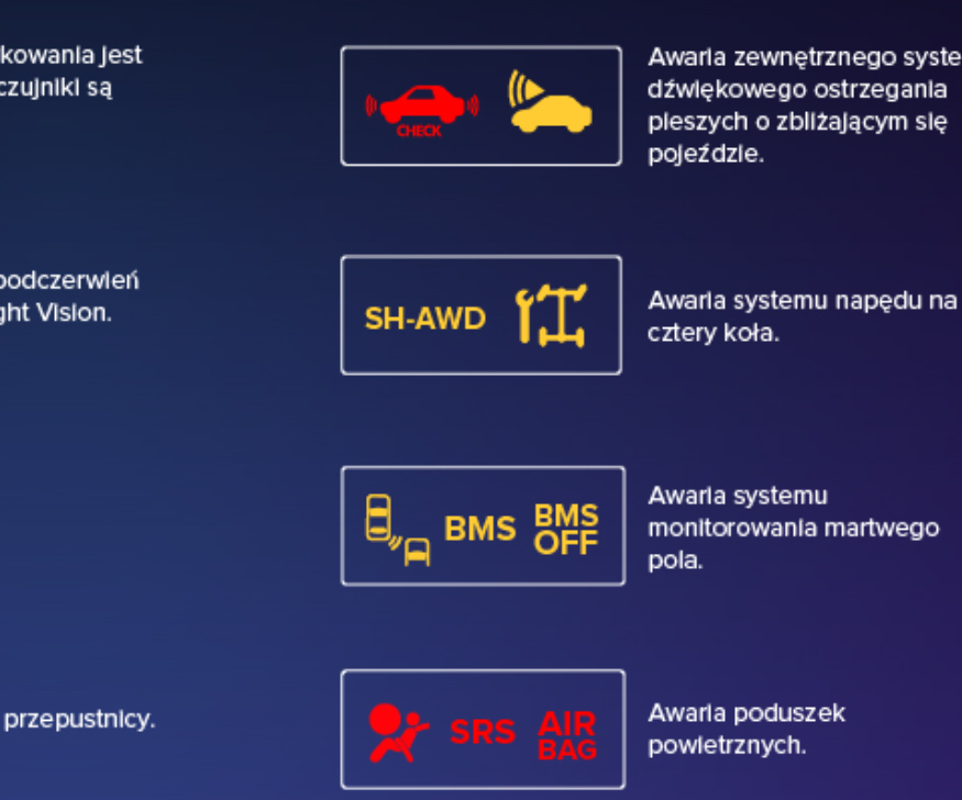

    Masz napęd na cztery koła?
    Wygląda podobnie. Ilustracja różnych ikon sygnalizujących awarie systemów samochodowych na ekranie.

    Jak świeci na zielono napęd 4x4 bez blokady, na żółto 4x4 z blokadą
  • #4 21169459
    danielsadowski991
    Heh, tak ma napęd na tył^^
    I pali się na pomarańczowo.
    Dodam, że to autolaweta bez żadnej hydrauliki, więc pompa również nie.
  • #5 21169618
    web69
    Poziom 33  
    A może ma blokadę mostu?
  • #6 21169767
    danielsadowski991
    A jak zweryfikować czy jest czy nie?
    Obejrzyj most, powinien być jakiś siłownik lub "bulwa" sugerująca siłownik, jakieś "tajemnicze" przewody elektryczne, pneumatyczne itp.
    W zasadzie to powinien być przycisk w kabinie no chyba że jakaś superduper automatyczna blokada ;)
  • #8 21169877
    danielsadowski991
    >>21169846
    Nic nie ma takiego. Obstawiam że nie ma żadnej blokady, ale skąd ta kontrolka ciągle paląca się?
  • #9 21170472
    Gerri
    Spec od Mercedesów
    Możesz podać VIN auta na forum. Można go "rozszyfrować" i zobaczyć co auto dostało w fabryce.
    Jest taka możliwość, że ktoś wyciągał licznik i żaróweczka z oprawką na kabelkach została wsadzona w nie tą dziurę co powinna. W związku z tym jest podświetlony niewłaściwy symbol.
