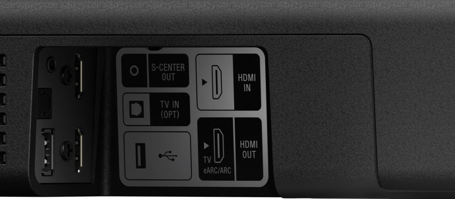

    A tu soundbarowe złącza:
    Złącza na soundbarze SONY HT-A5000
    Czy jest szansa na połączenie tych urzadzen?

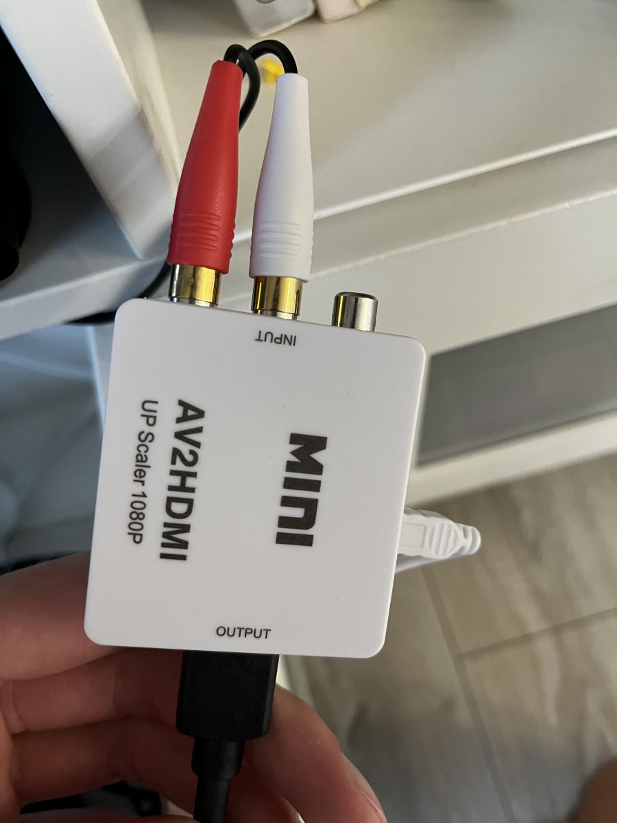

  • #10 21185758
    Re_vs
    Poziom 3  
    Udało się.
    Pierwsza przejściówka na kabel optyczny nie sprawdziła się, mimo wielu prób zmiany ustawień, odłączania kabli HDMI itp.
    Udało się po podłączeniu przejściówki z poniższego foto. Przejściówka AV2HDMI trzymana w dłoni z podłączonymi kablami RCA i HDMI.
    Dzięki za rady, bez nich nie wpadłbym na pomysł zakupienia przejściówki do HDMI.
