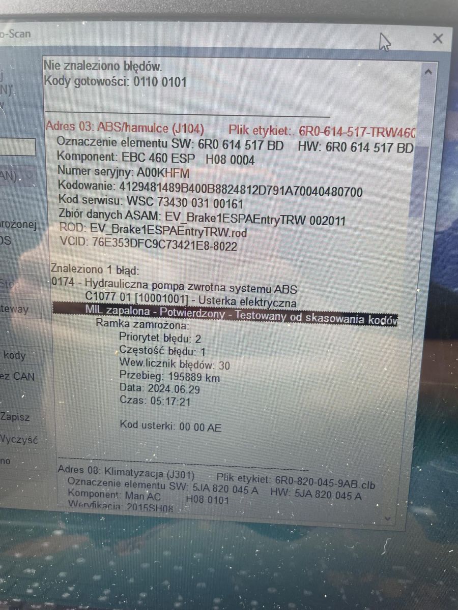

    Posiadam kilka błędów elektrycznych w aucie w tym problem z hydrauliczną pompą zwrotną systemu ABS. Na desce rozdzielczej palą się ikonki ABS i ESC. Mógłby ktoś pomóc zdiagnozować co może być przyczyną zanim zamówię nową pompę. Jest to usterka elektryczna więc może pompa jest ok? Załączam zdjęcie usterki z VCDS. Auto to skoda rapid 2014 1.2 tsi spaceback.
    Zdjęcie ekranu VCDS z diagnozą błędów ABS w samochodzie Skoda Rapid 2014.

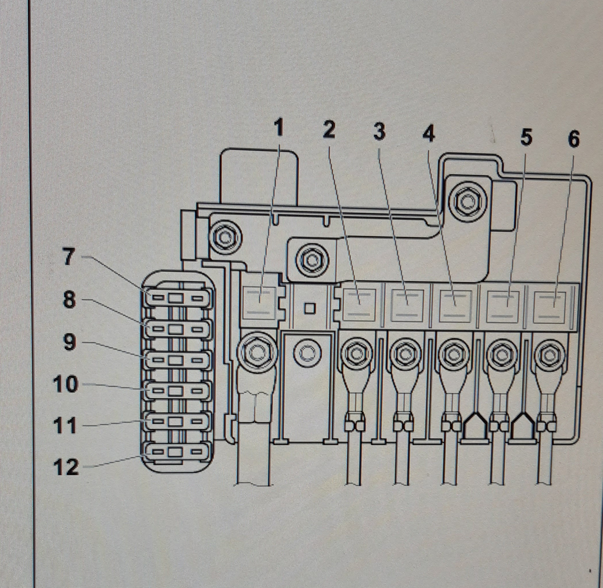

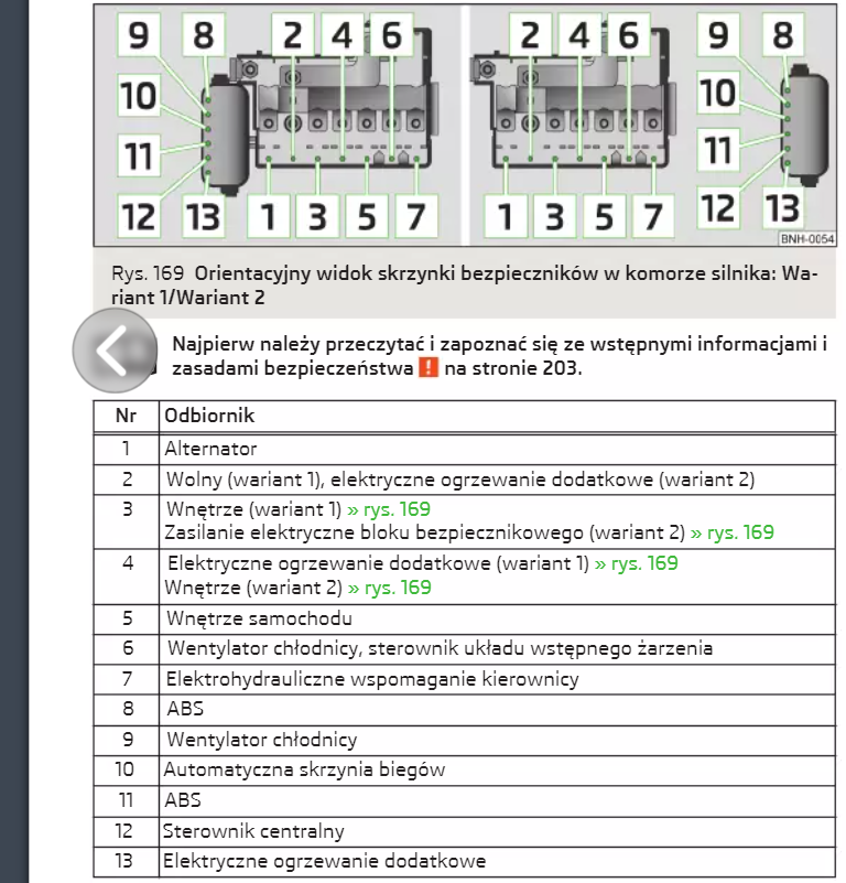

    Bezpiecznik blaszkowy 40 A przy akumulatorze na początek do sprawdzenia.
  • #3 21169265
    Roccoss39
    Poziom 3  
    Bezpieczniki płytkowe niestety są ok pod maską i pod kierownicą. Z tego co się orientuję do ABS/ESC służą bezpieczniki płytkowe, czy się mylę?

    Sprawdzałeś je wzrokowo czy pod obciążeniem ? Np: żarówką H4 lub mechanicznie spróbować je delikatnie podważyć.

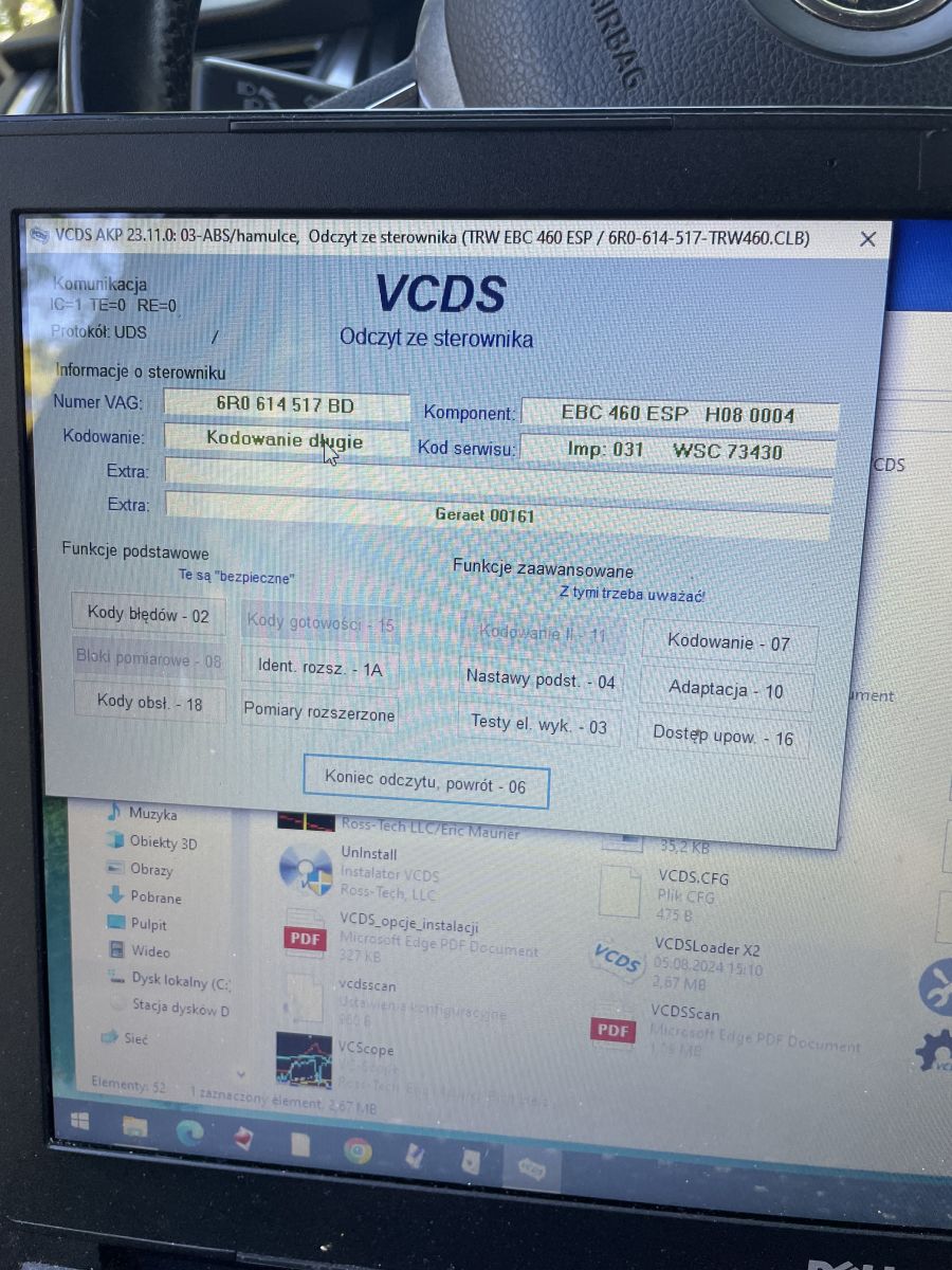

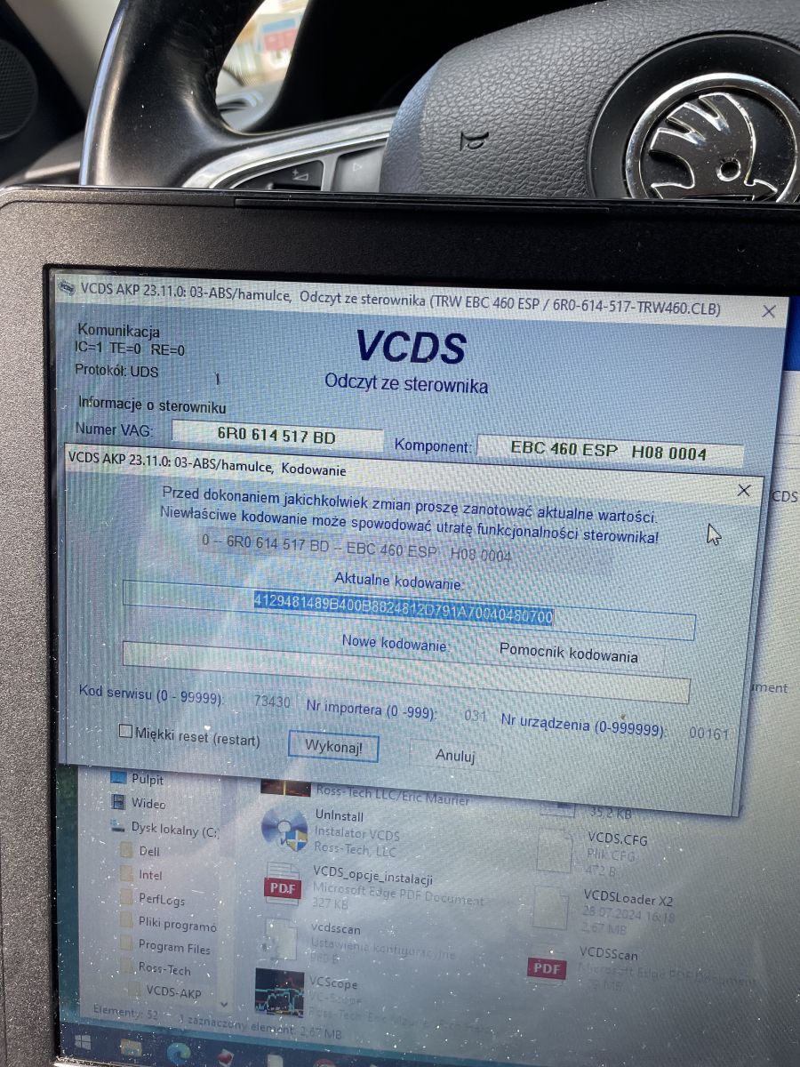

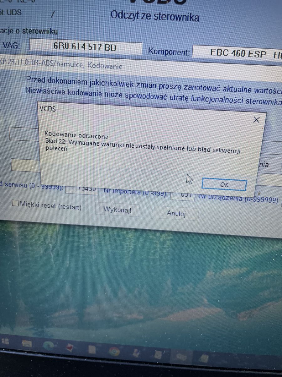

    Bezpieczniki ok pod obciążeniem, pompę zamówiłem niby nową na Allegro (miała płyn hamulcowy w środku..), po wymianie pompy nie mogłem na VCDS wprowadzić nowego kodowania ze względu na error 22 (kodowanie długie), dlatego zamieniłem w obu pompach tylko tę metalową połowę z elektrozaworami. Niestety błąd dalej występuje, więc albo dostałem wadliwą pompę, albo jest problem z dostarczeniem prądu na pompę.

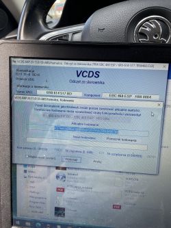

    Posiada ktoś może widzę jak zakodować pompę z długim kodowaniem?
    Komunikat błędu na ekranie VCDS podczas próby kodowania. Zrzut ekranu z interfejsu VCDS do diagnostyki samochodowej na komputerze. Ekran laptopa z programem diagnostycznym VCDS w samochodzie.

    Ok, udało się samemu zakodować pompę, w polu nowe kodowanie nie wchodziło, dopiero zmiana w pomocy do kodowania. Kodowanie i tak dopiero zostało zaakceptowane po kilku dniach. Kod ze starej pompy zadziałał. Koszt napraw to 57 zł za pompę i 50 zł za klon vcds, więc całkiem przyjemnie 😁 wymieniłem jedynie te czarną elektryczną część, pewnie luty puściły.
