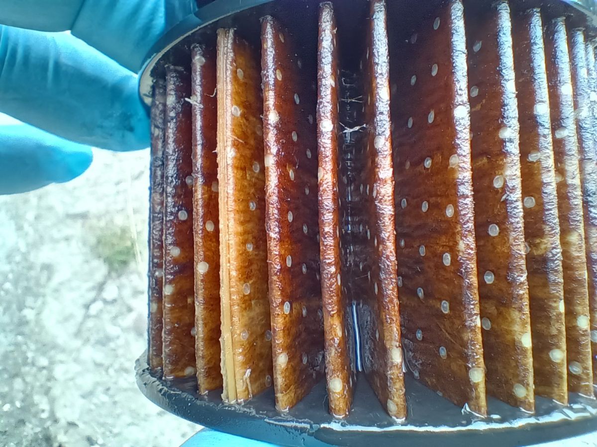

    Mam problem z Citroenem Berlingo B9 2012r z silnikiem 1.6HDI 90KM.
    Ostatnio w czasie jazdy auto straciło nagle moc i wywaliło Check-Engine. Niedługo później przy podjeżdżaniu pod górkę całkiem zgasło. Miałem w aucie interfejs na BT i wykasowałem błędy (P0087 i P0093), ale przy mocniejszym wciśnięciu gazu błędy powracały. Rezultat jest taki, że oddałem auto do mechanika i ten po posprawdzaniu wszystkiego wymienił filtr paliwa. Chwilowo auto jeździ normalne. Jest tylko małe "ale", gdyż filtr paliwa wymieniałem ok 4000km temu (nie tankuję "niepewnego" paliwa).
    Przy poprzedniej wymianie zamontowany był filtr Purflux (z nim już kupiłem auto i trochę pojeździłem więc miał na pewno 10kkm+ przebiegu, po rozcięciu wyglądał tak:
    Zanieczyszczony filtr paliwa Purflux w zbliżeniu, trzymany przez osobę w niebieskiej rękawicy.

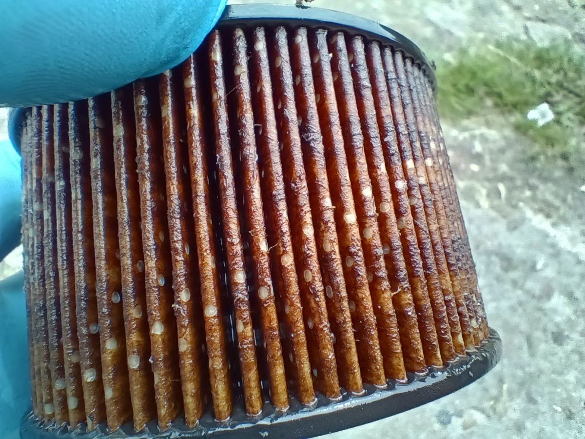

    Zamiast niego wsadziłem Filtrona i ten po tych 4kkm prezentuje się tak:
    Brązowy, zużyty filtr paliwa do Citroena Berlingo z widocznymi osadami.
    Zużyty filtr paliwa Citroena Berlingo.
    Także czysty całkiem nie jest, ale do poprzedniej sytuacji duuuużo mu brakuje.
    Teraz co budzi moje wątpliwości:

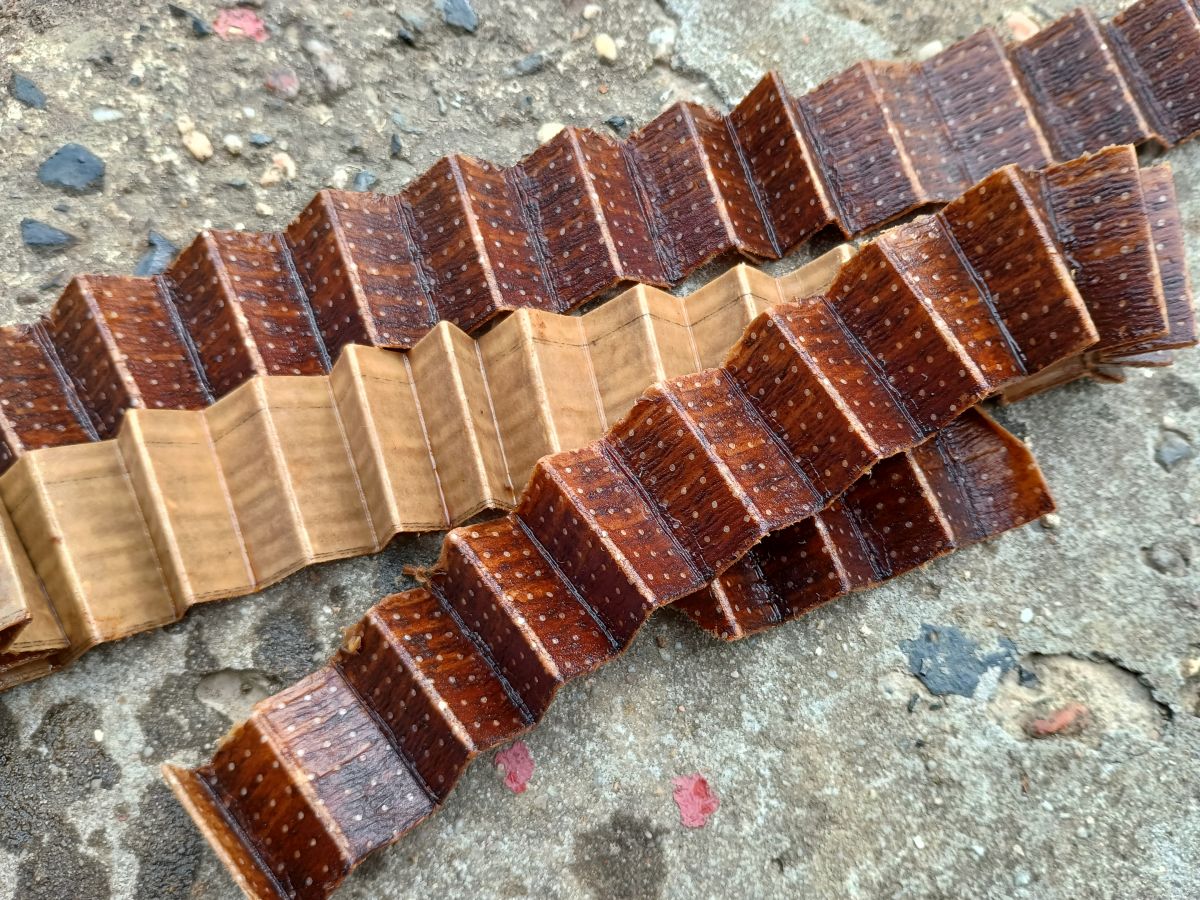

    1. Poprzedni filtr był w miarę miękki, bardziej tkaninowy a ten Filtron na wierzchu ma bardzo cienką włókninę a pod spodem praktycznie 1mm grubości "dyktę", która mimo, że bardzo czysta to ledwo w ogóle przepuszcza powietrze a co dopiero kilkadziesiąt litrów na godzinę chwilowego przepływu oleju napędowego. Po rozłożeniu harmonijki tak to wygląda:
    Filtr paliwa Citroena Berlingo po rozłożeniu
    Czy to możliwe, że trafiłem na jakąś podróbę, albo może producent wysługuje się firmą zewnętrzną, która ładuje do środka "byle co"? Oczywiście nie liczę na jednoznaczną odpowiedź, bardziej mam nadzieję, że może z tłumu forumowiczów wyłonią się użytkownicy, którzy napotkali podobny problem.

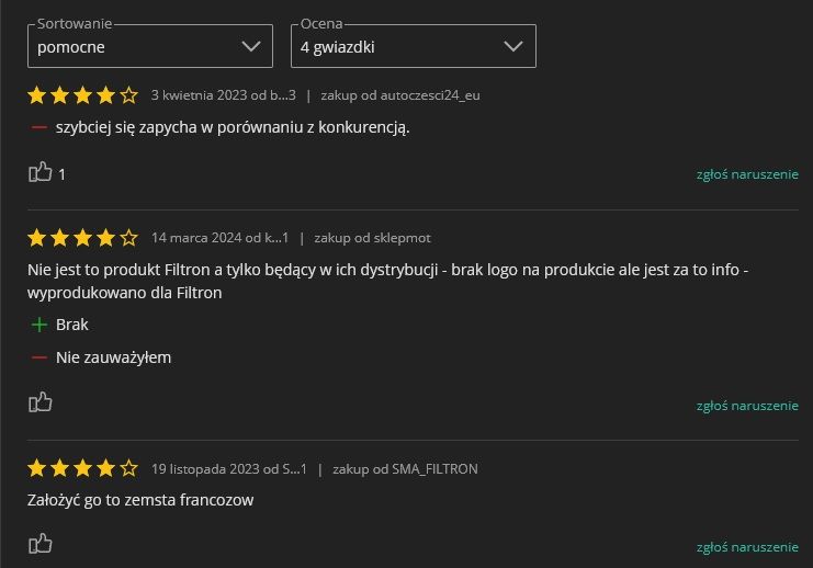

    Co mnie zastanowiło to opinie kilku kupujących na znanym portalu aukcyjnym:
    Opinie klientów na temat filtra paliwa Filtron
    2. Czy utrata ciśnienia paliwa może być choćby częściowo powiązana z usterką wtryskiwaczy? Chodzi mi o to, czy robić test przelewowy. Mechanik mówił, że wg niego wszystkie parametry pracy są prawidłowe, auto odpala zawsze normalnie, chodzi równo, nic nie stuka, nie dymi itp. (ale może któryś z wtrysków gubi ciśnienie na przelew)
    3. Tak, wiem, że jeśli filtr jest brudny to oznacza, że może coś być w zbiorniku, ale tak jak wspominałem paliwo tankuję czyste a poprzedni właściciel przy sprzedaży wspominał, że miał kiedyś problem z jakimś syfem w baku i że zbiornik był demontowany i myty. Poza tym jak się dobrze przyjrzeć zdjęciom to ilość brudu wcale nie jest tak duża - te białe kropki na wstępnej warstwie wyglądają na w miarę czyste.
    4. O dziwo na zimnym silniku można było deptać pedał gazu do oporu i żaden błąd się nie pojawiał. Mechanik twierdzi, że to mogło wyglądać tak, że jak auto postoi jakiś czas to część osadu na filtrze opadnie na dno a dopiero jak silnik przeciągnie jakąś porcję paliwa to to znów zabiera brud z dna i odkłada go na filtrze. Mi się wydaje, że może gdyby to było powiązane z wtryskiwaczami to tak mogłoby się dziać - ciepłe paliwo robi się rzadsze --> więcej ucieka przez przelew na powrót --> spada ciśnienie (patrząc na screen z prymitywnej apki pokazującej parametry silnika to obcina dawkę dopiero jak ciśnienie na listwie nie zgadza się z zakładanym dopiero powyżej 1300bar)
    5. Czy jest sens montować jakiś wstępny filtr paliwa? Mówcie co chcecie, ale ten fabryczny to jakiś idiotyczny wymysł księgowych bo na pewno nie inżynierów - jak w tak "dużym i mocnym" silniku może być filtr o średnicy 8cm i wysokości 4cm... W innych wersjach tego silnika były normalne 2-3x wyższe filtry. ale tu akurat mam do czynienia z tym najmniejszym. Najchętniej bym założył filtr przelotowy, ale nie taki malutki tylko z jakiegoś sprzętu budowlanego czy rolniczego (najlepiej wykręcany puszkowy) bo przy dużym filtrze nie byłoby ryzyka, że sam dodatkowy filtr ograniczy przepływ paliwa do poziomu ponownego pojawienia się błędu.
    Także sporo tych pytań i przemyśleń, ale mam nadzieję, że uda mi się to jakoś ogarnąć a przy okazji może ktoś skorzysta przy podobnych problemach a autem. Niby chwilowo jest ok, ale wcale mnie takie "ok" nie urządza - poprzednio auto straciło moc przy wyprzedzaniu a tym razem w trakcie podjeżdżania pod wzniesienie na obwodnicy gdzie ludzie jeżdżą dużo szybciej niż ograniczenie a akurat jest łuk i wzniesienie)

    Nie czytałem, trzeba kupić Purflux, Mann lub PSA - nie będzie problemów. Dwa filtr jest brązowy - taki kolor ma płyn eylos czyli trzeba sprawdzić czy jest dobrze dawkowany.
    No tak, ale ludzie jeżdżą na Filtronach i wątpię żeby zmieniali ten akurat filtr "co drugie tankowanie".
    Kolor pierwszego filtra faktycznie zalatuje eolysem, ale to na kolejnych zdjęciach to już tylko zwykła cienka warstwa nalotu. Poza tym nowa nerka z eolysem była założona kilkanaście tysięcy kilometrów i była to ta mniejsza (ok 1l) a kilka tygodni temu zerkałem do zbiorniczka i płyn jeszcze jest. Także niecały litr na jakieś 600-800 litrów paliwa to tyle co nic i na pewno nie powinno zalepić filtra.
    A i jeszcze dodam, że poprzednio, kiedy filtr był wręcz zalepiony problem pojawiał się praktycznie tylko przy max wciśniętym pedale gazu i prawie że normalnie dojechałem do celu i wróciłem do domu (ponad 100km) a teraz od momentu wywalenia błędu do zgaśnięcia silnika minęło może ze dwie minuty. Jakoś udało mi się dojechać kilka kilometrów na miejsce docelowe i wrócić do domu 50km, ale była to mordęga. Niemniej po postoju przed powrotem zanim się silnik zagrzał wszystko było w porządku...
    Także nie jest to taka łatwa sprawa bo nałożyło się kilka rzeczy a w dodatku pierwszy check engine wyskoczył zaraz po przejechaniu przez kilkuminutowe oberwanie chmury więc początkowo podejrzewałem np zalanie jakiegoś czujnika przez nieszczelną wtyczkę itp.

    zajrzyj do regulatora ciśnienia na pompie lub samego baku - taki syfek zawsze gdzieś się przedostanie.
    Co do filtra - można się wykłócać, sam montuje tylko orginał - jak ktoś nie chce nie zmieniam wcale.

    Wczoraj auto jeździło bez problemów więc jakiś tam syfek chyba raczej odpada. Do baku zajrzę jak tylko będę mógł - trochę pojeżdżę, w międzyczasie chcę zrobić próbę przelewową.
    Tak jak sobie jeszcze poukładałem obserwacje w głowie to wydaje mi się, że poprzednim razem żeby pojawiła się kontrolka silnika musiałem przez dobre kilka sekund wciskać mocniej pedał gazu. Tym razem było tak, że wystarczył moment aby tylko wzrosło ciśnienie na listwie powyżej wspomnianej wartości i od razu wywalało błąd albo nawet gasł silnik.
    To też na moje nawet jeśli filtr był trochę zapchany i ograniczył przepływ to i tak jest bardzo prawdopodobne, że był to jedynie "gwóźdź do trumny". Jakby nie patrzeć to trochę tego paliwa w filtrze i wężykach jest więc na moje oko w sekundę ciśnienie nie powinno tak bardzo spaść.

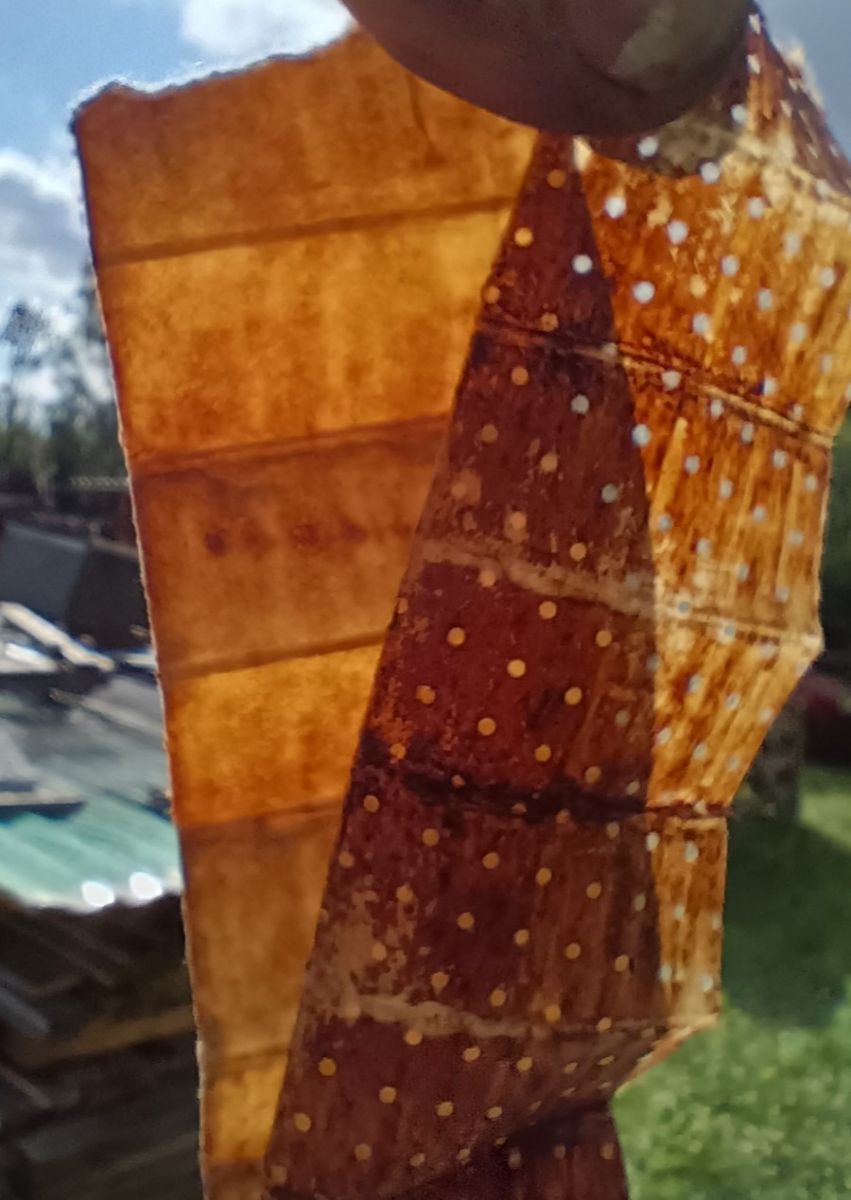

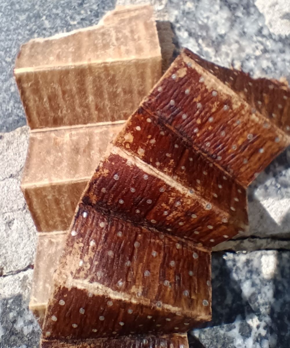

    Dorzucam jeszcze dwa zdjęcia harmonijki wyciętej z tego Filtrona. Jak widać cienka warstwa brudu osadziła się na cienkiej "błonce" na wierzchu a ten gruby "karton" pod spodem próbowałem nawet płukać w ekstrakcji i nie widzę żeby coś się z niego wypłukiwało.
    Fragment zanieczyszczonego filtra paliwa trzymany pod światło. Harmonijka z wyciętego filtra Filtron, pokryta brudem.

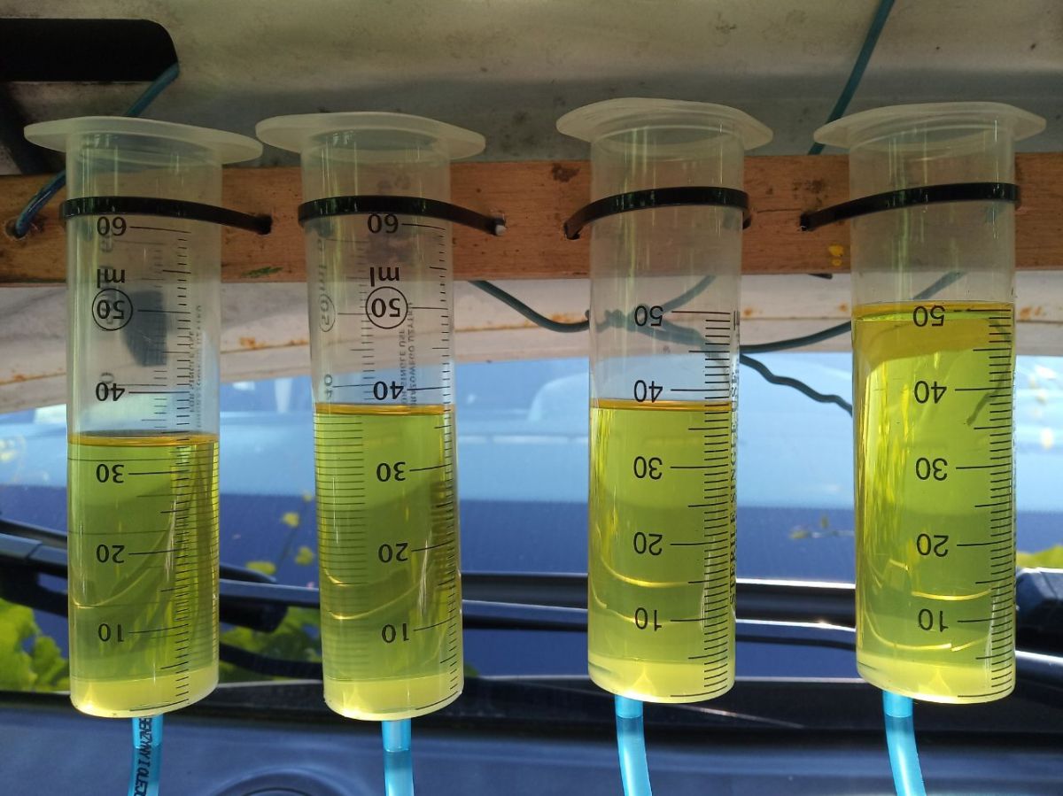

    Niemniej udało mi się w końcu zrobić próbę przelewową wtryskiwaczy i wyszło tak:
    Cztery strzykawki z olejem napędowym podłączone do silnika.
    Czas próby 3 minuty 10 sekund, silnik normalnie rozgrzany (po jeździe minus czas potrzebny na montaż i dopasowanie strzykawek i wężyków)
    Także choć tragedii nie ma to rewelacyjnie też nie jest. Pytanie tylko czy to może mieć coś wspólnego z przypadłością mojego Berlingo? Przy tej ilości pewnie nie, ale może powinienem zrobić jeszcze raz test ale podnieść obroty kilka razy tak żeby ciśnienie paliwa gwałtownie wzrosło? Może wtedy któryś z wtrysków (najprawdopodobniej czwarty) potrafi przelać tyle ON, że czujnik wykrywa za niskie ciśnienie + ew "wyciek paliwa"?
  • #7 21189896
    decybel91
    Bdb wynik, przy uszkodzonych wtryskach 50ml masz w mniej niż 1 minutę.

    Do tych silników Filtron się zupełnie nie nadaje nie chcą jeździć pokazują błędy ciśnienia spadki mocy.

    Popytaj po warsztatach powiedzą ci to samo Filtron nie nadaje się do 1,6 HDI.
