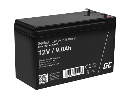

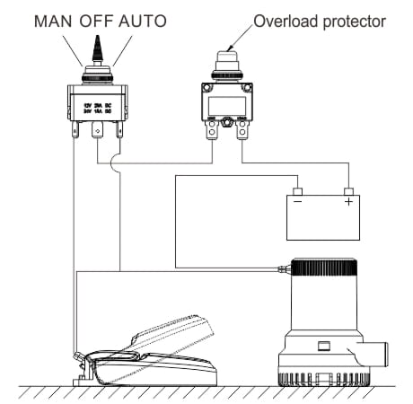

    Witam, posiadam pompkę zęzową podłączoną jak na schemacie do prostego akumulatora 12V 9Ah. Problem jest taki, że pompka przełączona w trybie AUTO przestaje działać po 7 dniach, pomimo że nie pobiera żadnego prądu. Akumulator po podłączeniu do prostownika pokazuje, że naładowany jest w 80% i podaje napięcie w zakresie działania pompki (12V), jednak nie działa. Dopiero po naładowaniu do 100% pompka w trybie auto działa przez parę dni. Czy jest jakaś możliwość, aby akumulator zasilał pompkę przez dłuższy czas i rozładowywał się normalnie, a nie tylko do 80% (zasilał napięciem podanym jako standby use)? Może trzeba dać jakiś opornik/diodę do układu, aby pobierał minimalny prąd z akumulatora?
    Schemat połączeń pompki zęzowej z akumulatorem, przełącznikiem i zabezpieczeniem przeciążeniowym.

    Tak, załącza tylko wtedy, kiedy przełącznik w wodzie taki jak tu: https://www.jula.pl/catalog/wypoczynek/zeglar...py/przelacznik-poziomowy-688623/?gad_source=1 jest podniesiony, kiedy opada, pompka jest wyłączona, stąd tryb auto, ponieważ przełącznik podnosi się wraz z wodą. Problem jest taki, że ani razu przez te 7 dni pompka nie była włączona, więc nic nie pobierało prądu, stąd ten problem. Pompka działa.

    Pompka nie działa również na manualnym trybie po 7 dniach, szukam właśnie odpowiedzi dlaczego działa ona tylko gdy akumlator jest naładowany do 80% pomimo że akumlator ma podany najniższe napięcie przy rozładowaniu na którym pompka powinna dalej działać.

    Już wiem, akumulator po dłuższym czasie braku poboru prądu wyłącza się, trzeba go obciążyć jakąś diodą czy rezystorem. Jakie rozwiązanie byłoby dobre, aby coś pobierało niewielką ilość prądu z takiego akumulatora przez cały czas? 12V 9Ah
    Po to by rozładować akumulatorek do 0?
    To, że "prostownik" pokazuje napięcie rozładowanego akumulatora 12V, nie znaczy, że obciążony akumulatorek ma wystarczający zapas energii pozwalający na uruchomienie pompki. Podłączysz pompkę i napięcie spada np. do 8V a wtedy pompka nie startuje.
    Trzeba albo częściej ładować akumulatorek a najlepiej zastosować akumulator o większej pojemności.

    Wystarczyło obciążyć akumulator jedną diodą 0,25 W 12 V i wszystko śmiga.
