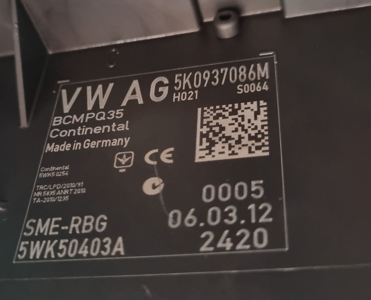

    kmmazi
    Nie da się tego naprawić czy wysuszyć? Nie jest rozbieralny?
    Czy to ten moduł na zdjęciu podejrzewasz? Tabliczka znamionowa modułu elektronicznego VW AG

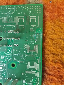

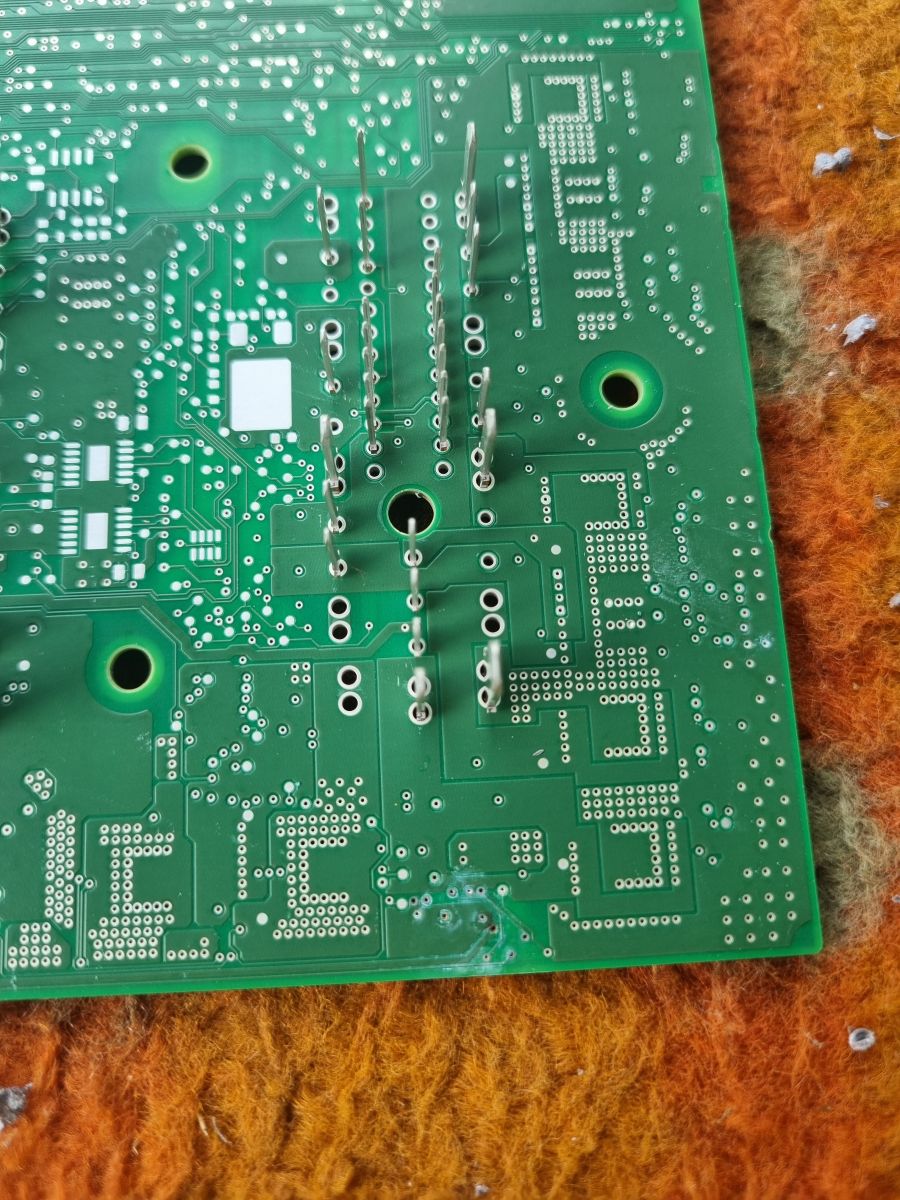

  • #9 21181124
    kmmazi
    Zdemontowałem dzisiaj tą płytkę (niestety zaczepy nie były przystosowane do demontażu i ponownego użycia). Po drugiej stronie płytki znalazłem ślady obecności wody ale bardzo niewielkie. Dwa nieduże obszary zaśniedzenia i zielonego nalotu w części gdzie nie ma żadnych lutów a jedynie otwory. Po wyczyszczeniu niestety objawy nie ustąpiły, dalej auto sygnalizuje dwie lampy które działają poprawnie i dalej lewa postojówka, oświetlenie bagażnik i trzecie światło stop nie działają.
    Czy myślicie ze ten moduł będzie do wymiany czy raczej coś na kablach?

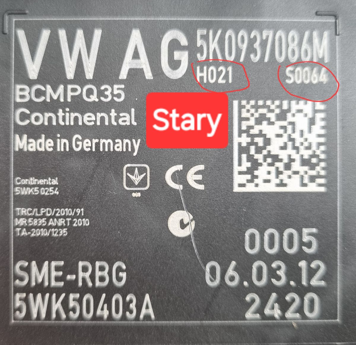

    >>21170103
    Czy to o te numbery chodzi (hardware iI software) które zaznaczyłem na zdjęciu.

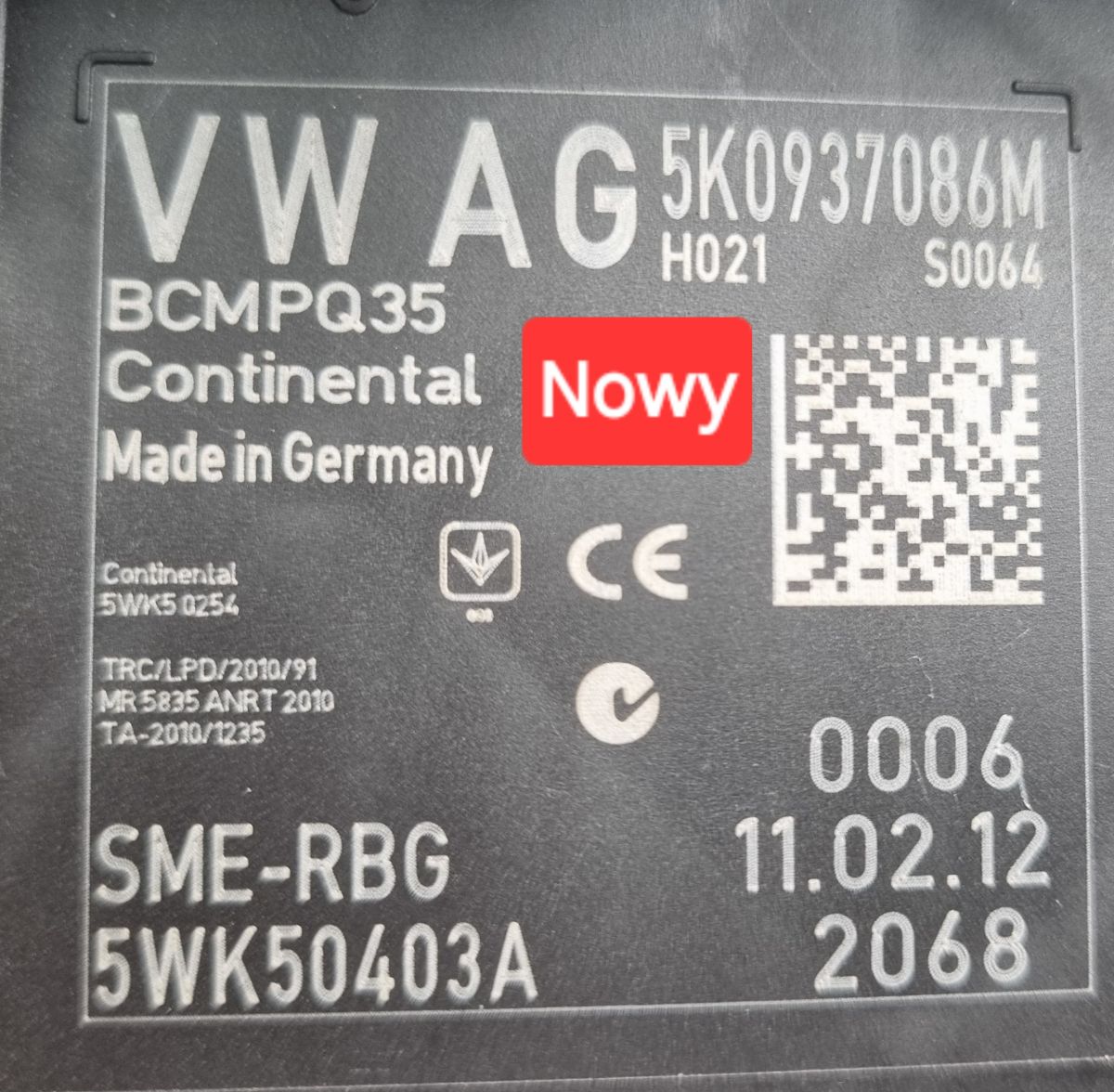

    Bo wymieniłem ten moduł na inny o tych samych numerach ale dalej coś nie tak. Trzecie światło stop zaczęło działać i przestało pokazywać błędy działających lamp, ale dalej do lewej postojówka nie idzie napięcie z modułu (kabel od modułu do postojówki sprawdzony ) światła bagażnika nie działają, a dodatkowo świateł mijania nie da się wyłączyć wyłącznikiem oraz żarzy z nimi też tylny halogen, a w menu ustawień świateł nie ma opcji "włączenia świateł do jazdy w dzień" która jest ze starym modułem. Moduł ten pochodził z Scirroco z 12go roku. Załączam zdjęcia poniżej. Zdjęcie modułu VW AG z zaznaczonymi numerami H021 i S0064 Zdjęcie etykiety modułu VW AG z oznaczeniem BCM PQ35 i napisem
  • #11 21185027
    ZAHYR
    Poziom 33  
    Jeżeli jest z innego auta to zostaje kodowanie i parametryzacja.
