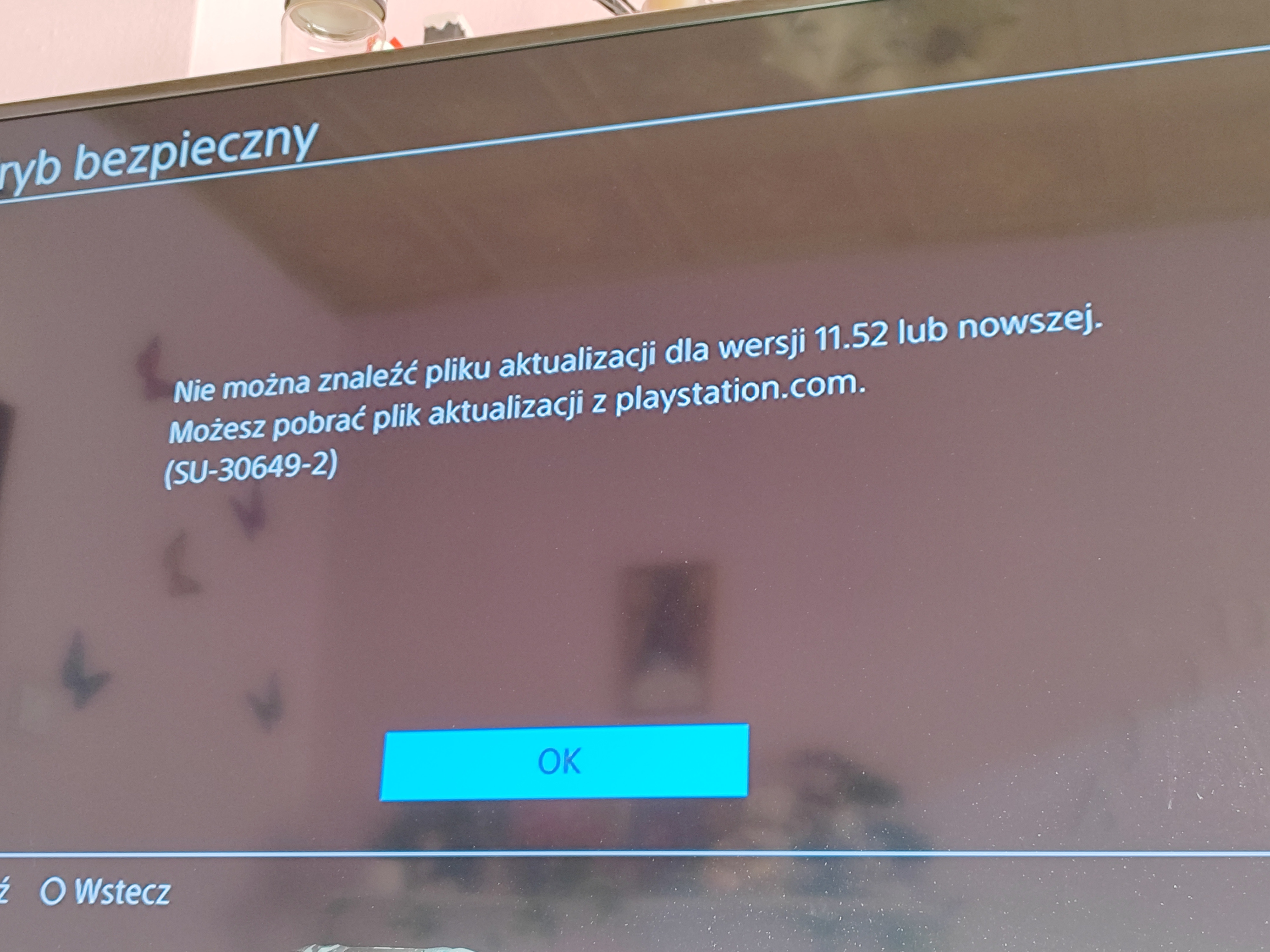

    Po kupnie dysku ssd do konsoli ps4 pro, nie mogę zainstalować systemu ps4 z oficjalnej strony internetowej sony. Podążając za wskazówkami zawartymi na stronie, przygotowuję pendrive pod systeme plików exFAT, po czym tworzę w nim folder PS4, a następnie w nim kolejny folder UPDATE. Do niego właśnie kopiuję pobrany wcześniej już obraz systemu ps4. Wszystko według ich instrukcji. Finalnie podpinam przygotowanego pendrive do konsoli, odpalam tryb bezpieczny w konsoli, wybieram opcję numer 7. Zainicjuj PS4 (ponowna instalasja systemu komsoli), i wyskakuje błąd o nieznalezionym pliku aktualizacji.
    Bardzo proszę o pomoc, ponieważ nie potrafię przywrócić konsoli do żywych, z góry dziękuję i pozdrawiam.

    Naprawione. Plik aktualizacji z polskiej witryny jest uszkodzony, natomiast wersja z USA jest prawidłowa.
