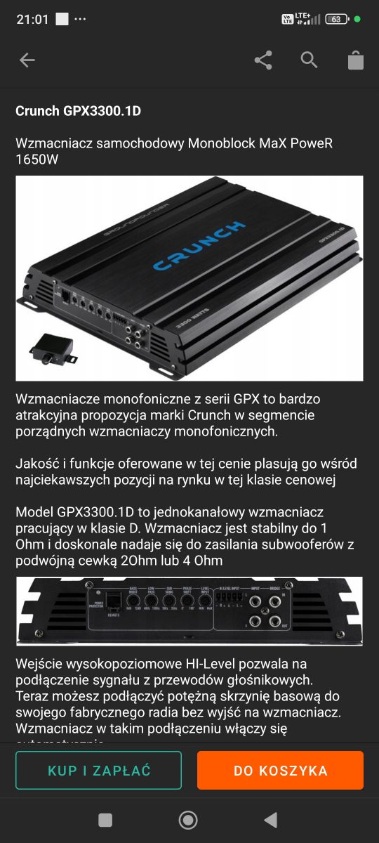

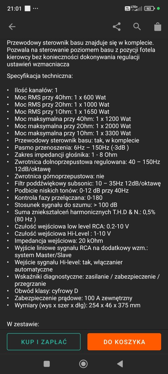

    Witam, doradźcie mi, jakie muszę mieć kable do wzmacniacza 1650W?
    Tube mam 1200W
    Zrzut ekranu specyfikacji technicznej wzmacniacza 1650W z przyciskami do zakupu. Zdjęcie wzmacniacza samochodowego Crunch GPX3300.1D o mocy 1650W

    Do wzmacniacza o mocy 1650W oraz tuby 1200W w systemie car audio, dobór odpowiednich kabli jest kluczowy dla zapewnienia bezpiecznego i efektywnego działania systemu. Poniżej znajdziesz szczegółowe informacje dotyczące doboru kabli:
    1. Kabel zasilający
    Aby określić odpowiedni przekrój kabla zasilającego, musimy obliczyć prąd, który będzie przez niego przepływał. Zakładając napięcie 12V w samochodzie, prąd można obliczyć ze wzoru:
    $$ I = \frac{P}{V} $$
    gdzie:
    - I to prąd w amperach (A),
    - P to moc wzmacniacza w watach (W),
    - V to napięcie (V).
    Dla wzmacniacza 1650W:
    $$ I = \frac{1650W}{12V} = 137,5A $$
    Dla takiego prądu zaleca się użycie kabla o przekroju przynajmniej 35mm². Jeśli długość kabla przekracza 4 metry, warto rozważyć kabel o przekroju 50mm², aby zminimalizować spadki napięcia.
    2. Kabel masowy
    Kabel masowy powinien mieć taki sam przekrój jak kabel zasilający, czyli co najmniej 35mm². Upewnij się, że połączenie masy jest solidne i dobrze zabezpieczone przed korozją.
    3. Kabel głośnikowy
    Dla tuby 1200W przy impedancji 4Ω, prąd można obliczyć ze wzoru:
    $$ I = \sqrt{\frac{P}{R}} $$
    gdzie:
    - P to moc tuby w watach (W),
    - R to impedancja w omach (Ω).
    Dla tuby 1200W przy 4Ω:
    $$ I = \sqrt{\frac{1200W}{4Ω}} = 17,32A $$
    Dla tego prądu odpowiedni będzie kabel głośnikowy o przekroju co najmniej 2,5mm². Jeśli długość kabla jest znaczna, warto rozważyć kabel o przekroju 4mm².
    4. Kable sygnałowe (RCA)
    Zaleca się użycie wysokiej jakości ekranowanych kabli RCA, aby zminimalizować zakłócenia i zapewnić dobrą jakość dźwięku. Długość kabla powinna być dostosowana do odległości między źródłem dźwięku a wzmacniaczem.
    5. Bezpiecznik
    Na przewodzie zasilającym powinien być zamontowany bezpiecznik, umieszczony jak najbliżej akumulatora. Dla prądu 137,5A odpowiedni będzie bezpiecznik 150A.
    Podsumowanie
    1. Kabel zasilający: 35mm² (50mm² dla dłuższych tras).
    2. Kabel masowy: 35mm².
    3. Kabel głośnikowy: 2,5mm² (4mm² dla dłuższych tras).
    4. Kabel RCA: wysokiej jakości ekranowany.
    5. Bezpiecznik: 150A.
    Jeśli masz dodatkowe pytania lub potrzebujesz dalszych wyjaśnień, daj znać!
