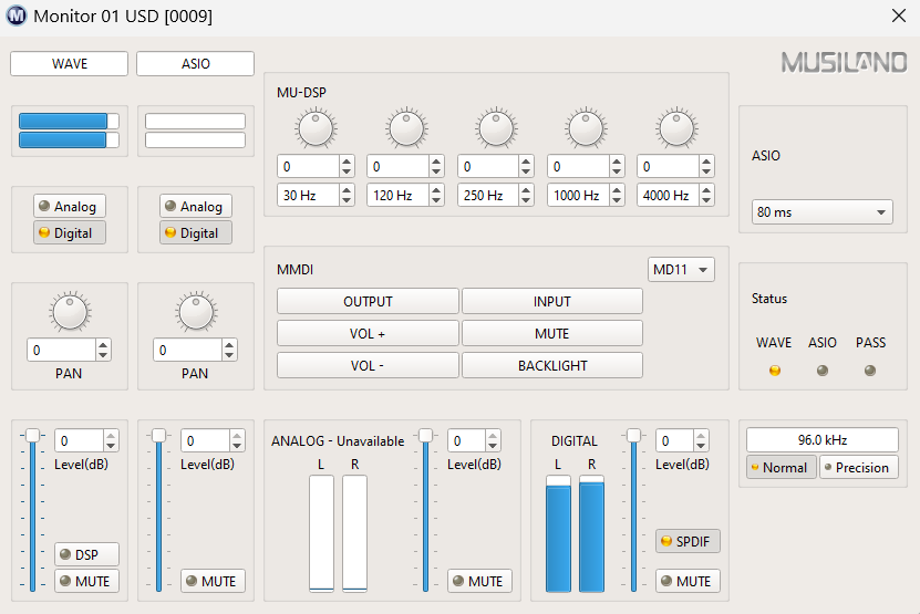

Cześć wszystkim,
Mam interfejs audio USB podpięty do peceta - Musiland Monitor 01 USD, a do niego optykiem kolumny Edifier R2730DB. Przy zmianach głośności pilotem od kolumn dźwięk degraduje się, obcina dolną połowę częstotliwości, sytuację naprawia ponowne zainicjowanie wejścia w kolumnach przez przełączenie pilotem np. na coax i powrót na optyka. Próbowałem zmienić w interfejsie zegar na precyzyjny, ale nic to nie zmienia. Playera audio mam po ASIO, reszta systemu, czyli przeglądarka itd. wypluwają wave i dzieje się to w obu przypadkach.
Czy dobrze podejrzewam, że to jakiś rozjazd zegara od komunikacji po stronie kolumn? Interfejs jest co prawda wiekowy, ale wciąż generalnie działa i jego 24 bity mi wystarczają. Nie pamiętam już, czy na koncentryku było identycznie, ale raczej tak. Guglałem, ale nie znalazłem niczego z podobnymi objawami. Może ktoś z Was miał podobne doświadczenia? Pozdrawiam
