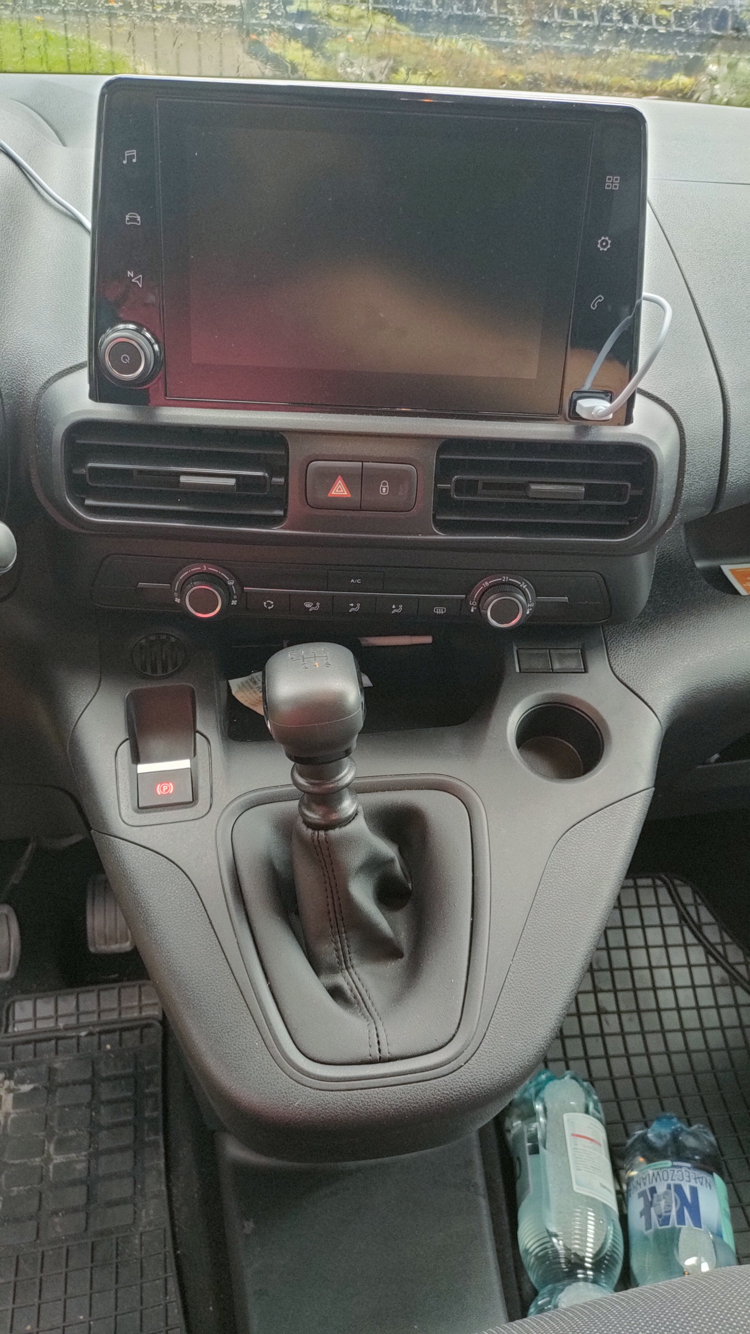

    Mam proste pytanie. Jak podłączyć do radia w FIACIE DOUBLO z 2022 roku 1,5HDI subwoofer? W załączniku przesyłam zdjęcie jak wygląda panel radia. Gdzie szukać odpowiednich wyjść? Nie chce bez sensu rozbierać plastików.

    Najprościej będzie zastosować konwerter sygnału Hi/LOW, albo wzmacniacz w wejściem HI INPUT, i podłączyć się pod tylne głośniki.
    Oczywiście na wzmacniaczu musi być ustawiony LPG.
