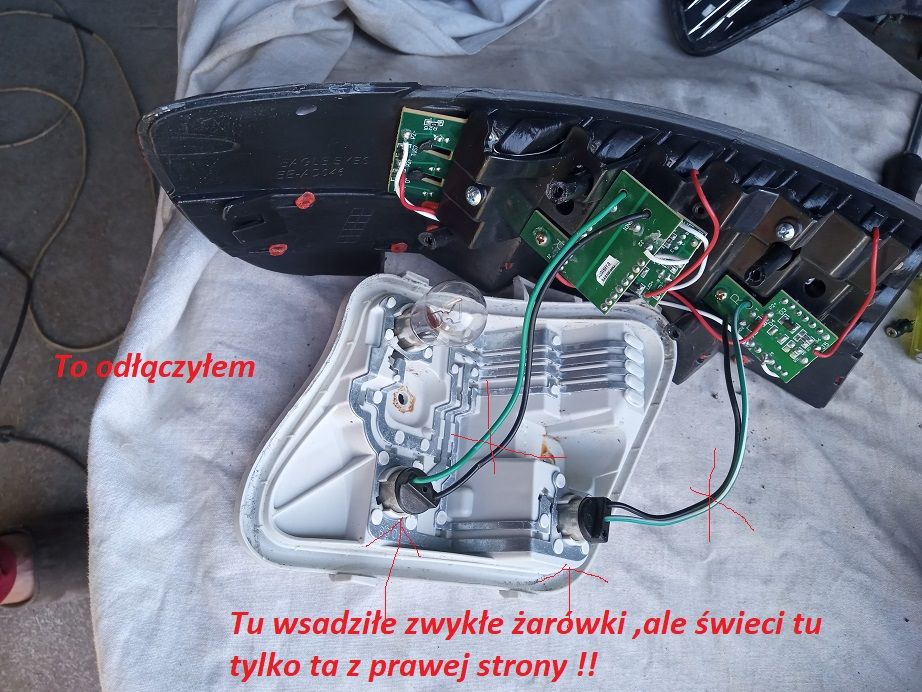

    Dziś rozebrałem lampę uszkodzoną LED. Podłączenie jest jak widać na zdjęciu: LEDy podłączone do postojowych i stop, na kierunek jest założona zwykła żarówka. Tak więc jak podłączam tą lampę LED, to w aucie z tyłu wszystko działa w lewej jak i w prawej... Dziwne jest, że jak podłączam oryginalną lampę, to nie świeci nawet kierunkowskaz??? Zbliżenie na wnętrze uszkodzonej lampy LED z połączeniami elektrycznymi. Rozmontowana lampa LED samochodowa z podłączeniami i odbłyśnikiem.

    To też już zrobiłem wcześniej ,sytuacja jest ta sama ,lampa nie świeci po prawej stronie .

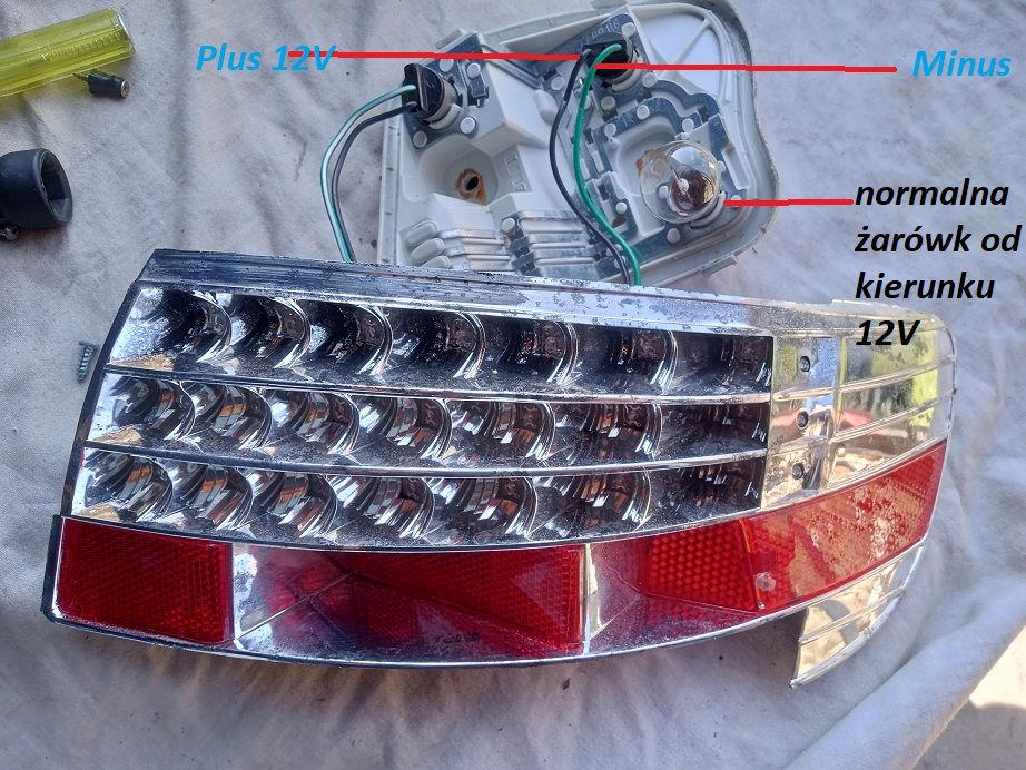

    Tylny reflektor samochodowy z zaznaczeniami kabli elektrycznych do lampy.
    Byłem u kolejnego elektryka komputerowego, który to samo stwierdził, że sterownik jest kodowany pod normalne lampy, i nic mi poza tym nie naprawił, dlaczego lampy ledowe świecą, a normalne z prawej strony już nie. Nie potrafił powiedzieć.
    Gdy podłączam lampę ledową prawą do wtyczki w aucie, to świeci normalnie, podobnie zrobiłem podłączając ją do ładowarki samochodowej i tak samo świeci na 12V, a normalna lampa, która ma normalne żarówki 12V, już nie świeci w aucie? Co można jeszcze sprawdzić?

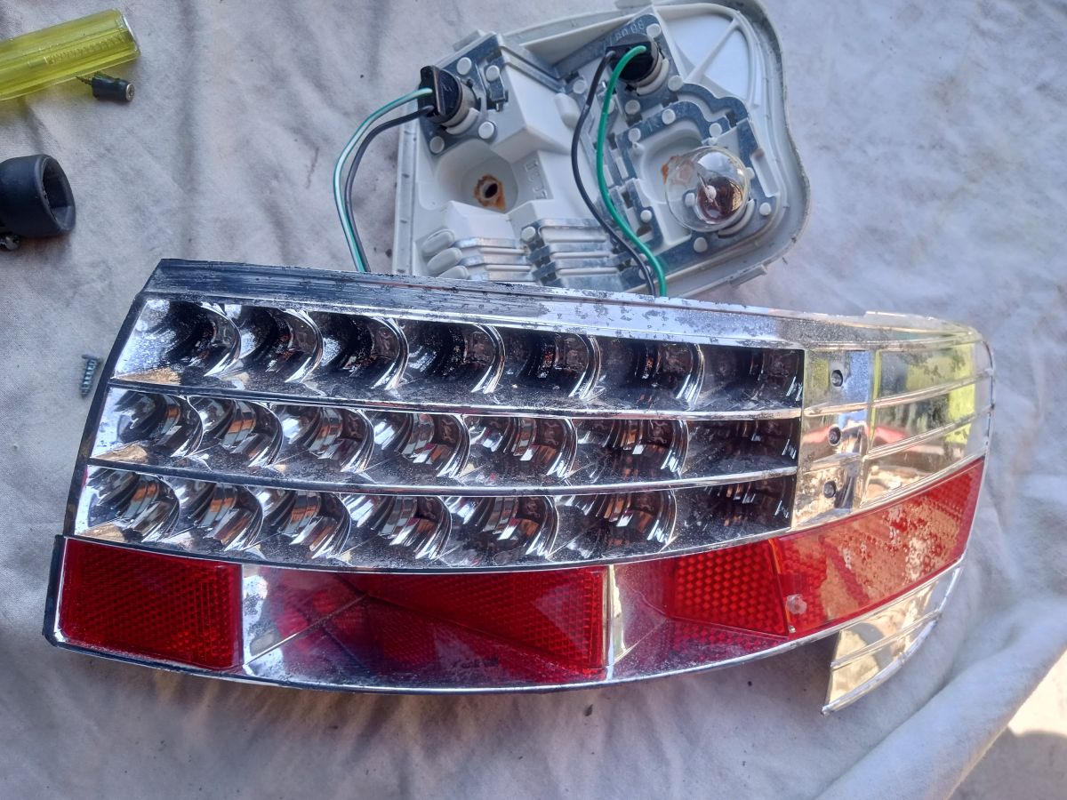

    Zdjęcie tylnej lampy samochodowej z wymienionymi standardowymi żarówkami.

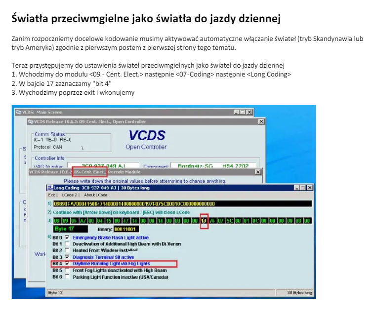

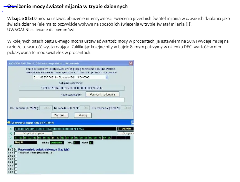

    Czyli trzeba tylko ustawić kodowanie i pozmieniać ustawienia dla każdej z lamp.
    Skoro można zmienić funkcję lamp halogenowych na funkcję świateł dziennych...
    Albo obniżenie mocy świateł mijania w trybie dziennym.
    Więc u mnie jest to samo wykonane dla lamp LED i trzeba to zmienić na lampy oryginalne Zrzut ekranu oprogramowania VCDS z instrukcją zmiany ustawień świateł. Ekran oprogramowania do kodowania ustawień świateł samochodowych.
