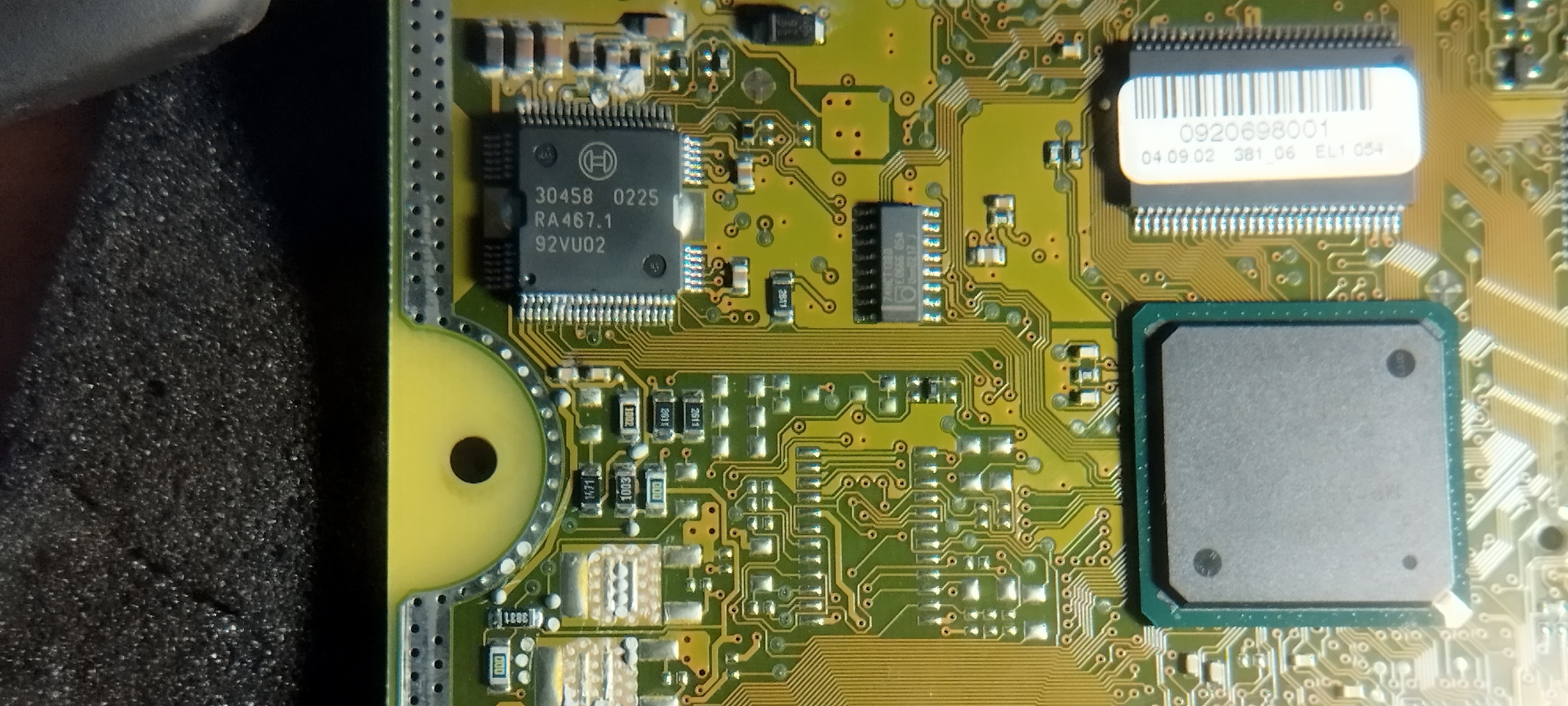

    Szukam kondensator SMD do ECU edc 16. Znalazłem brak połączenia, obok jest podobny i pokazuje mi wartość 050 przy ustawieniu miernika na 2000k, natomiast ten przyjarany nie pokazuje. Jak odczytać jego wartość aby znaleźć gdzieś taki sam?

    Kondensator smd przeważnie uszkadza się w ten sposób , że dostaje zwarcia lub między jednym wyprowadzeniem a drugim jest jakaś nieduża rezystancja (taka sama bez względu na polaryzację) Chyba , że jest podlany i zjedzona została ścieżka lub wyprowadzenie elementu.
    Niestety kondensatory smd nie mają oznaczeń . Wartość można odczytać ze schematu albo zmierzyć dla porównania z bliźniaczego urządzenia. Jeżeli kondensator nie jest skorodowany najlepiej wylutuj go zmierz jaką wykazuje rezystancje jeśli nie będzie miał rezystancji, to dopiero zmierz jego pojemność.

    Dobrze by było, gdybyś te kondensatory zaznaczył na zdjęci. Wartość kondensatorów mierzy się miernikiem pojemności a nie omomierzem.

    zakładałem ,że to oczywiste :) @malimaro zaznacz ten element o który Ci chodzi, bo nie jest pewne czy pytasz o kondensator :) rezystor bądź jeszcze co innego :)
