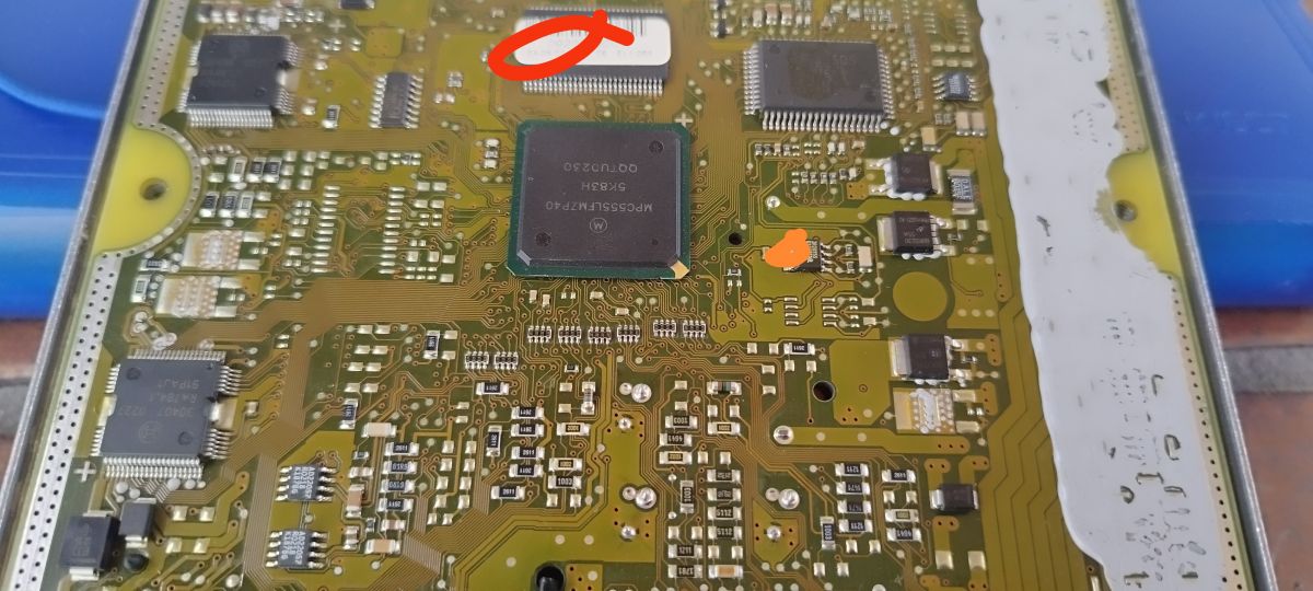

    Przewód masowy wychodzi z ECU i jest ok, masy idące do ECU też są ok, ten pin z masą idzie do pierwszej nóżki po lewej na tym układzie, pod spodem był jeden uwalony ceramiczny kondensator, który wymieniłem na chyba taki sam z laptopa, bo gabaryty miał te same, ale nad układem nie podobają mi się te dwa ciemniejsze kondensatory, chyba je wylutuje i sprawdzę na mierniku czy się lądują., ogólnie płytka już po czyszczeniu, ale te kondensatory nad były zaśniedziałe. Zbliżenie na płytkę drukowaną ECU z widocznymi układami scalonymi i kondensatorami.
    Niestety nie posiadam już programatora, nie pamiętam też dokładnie gdzie były mapy i immo, ale jak się nie mylę to na czerwono zaznaczyłem mapy, a na pomarańczowo immo ? Pytam ponieważ jak tego nie naprawie to czeka mnie przelutowanie do Płyta ECU z zaznaczonymi komponentami na czerwono i pomarańczowo. innego sterownika :)
    Może ktoś ma i formacje które ECU są takie same z tym co mam, ale różnią się tylko mapami?
    Mój to 0281011072
    Ktoś się orientuje które ECU mają tę samą hard płytę ? Za dokładnie ten sam ECU chcą kosmiczne pieniążki, a i tak chyba będę musiał to zrobić jednak pod bdm, chyba że jest możliwość skopiowania immo przez obd ??

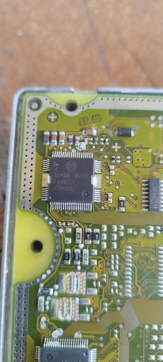

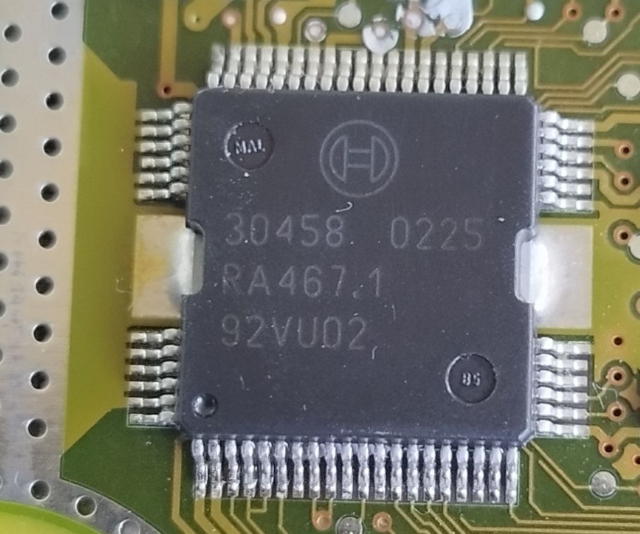

    Zasilanie sprawdziłem i jest ok, ten ECU po prostu tak jakby miał gdzieś przebicie i nie podaje tej masy na przekaźnik. Myślałem o tym czy by nie wymienić ten układ stabilizujący napięcie, może z nim jest problem. Nie wiem tylko czy mogę dać zamiennik który ten pierwszy nr ma taki sam, natomiast dalsze nr są inne. Pierwszy nr to ten 30458 i tylko po tym nr znajduje w internecie takie układy, jednak dalsze nr są już inne, i czy to po prostu nr produkcji itp a układ jest taki sam ? Zbliżenie układu scalonego z oznaczeniami 30458 RA467.1 na płytce drukowanej.

    Co do zamiennikow tego ukladu to nie jestem w stanie pomoc, sprawdz miernikiem pomiedzy masa a pin ktory wystawia mase czy nie masz tam zwarcia lub zanizonej opornosci do masy.
    Sprawdz czy tam nie popekaly luty, dla ew spokoju pociagnij lutownica tak zeby miec 100 pewnosci ze od pinu ukladu do pin na zlaczu sterownika masz pelne przejscie.
    Na koniec , dolutuj sie cienkim przewodem do samego pin ukaldu i zobacz czy pojawia sie tam masa (np przez zarowke ok 3wat, symulujesz tym cewkę przekaźnika)
    Może gdzieś przerwa jest pomierzy pin okładu a pin na złączu sterownika, bo tam jak pokazałeś wcześniej juz zielono się zrobiło na wiec ścieżkę lub przelotkę mogło zjeść.

    Właśnie sprawdziłem i z układu do pin wychodzi ładnie przepływ, po drodze przez kondensator i rezystory jest to podłączone dalej gdzies do układu, i jedynie z tamtad mogło by iść jakieś przebicie, ale w to wątpię bo przecież poszła by zwara j coś by się zjarało. Pociągnę bezpośrednio masę pod przekaźnik i zobaczę co się stanie.
    Sprawdziłem i wychodzi 12,5v na plusie, po przekręceniu na zapłon napięcie lekko spada ale dalej jest na +, więc myślę żeby wywalić ten układ stabilizujący napięcie i wstawić zamiennik. Jak to nic nie da to inne ECU zrobić klona.
    #16 21174563
    Makxio
    Poziom 19  
    Czyli nie dostajesz masy od ECU
    Sprawdź tylko dla spokojności sumienia, ze mierząc bezpośrednio na pinie tego okładu masz również to nieco zaniżone 12V (tak jak na przekaźniku) czy tam jednak spada do zera.
    Jesli na pin ukladu masz tak samo jak na przekaźniku to chyba jednak układ kleknął
    Nie jestem Ci w stanie powiedzieć co z zamiennikami do niego (tego okładu) również może być problem jego zasilania ale to już dłubanie pod mikroskopem albo dobra lupa.

    Napisałem do wielu Chińczyków na Ali którzy oferują te układy, o odpisali że to są takie same układy, więc trzeba sugerować się tym pierwszym nr
