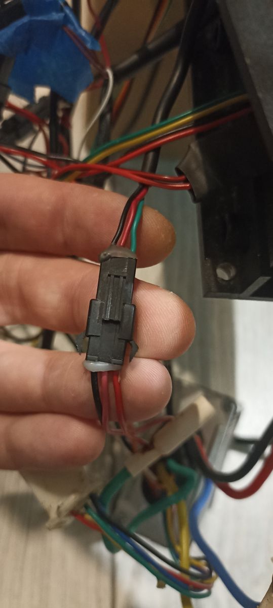

  • #10 21188668
    Raiz3n
    Po kilkudniowym przeglądaniu internetu a potem wiązki okazało się że winny jest zamieniony kabel.
    Ręka trzymająca wiązkę kabli z złączem w e-hulajnodze.
    Tzn jest lepiej ale teraz przy natychmiastowym nacisnieciu gazu hulajnoga zwalnia, jakby odcinalo prąd. Jak naciskam gaz delikatnie miarowo, jest super. Sprawdzilem jeszcze raz halla i nie mam sie do czego przyczepić, liniowo idzie od 0.9 do 3.7 ale jak od razu dostanie 3.7 (na podnosniku) to silnik stroche buczy i rozpedza sie do max 20km, natomiast jak jade to sie zatrzymuje jakby odcinalo prąd. Tak myślę czy może coś w ustawieniach jest nagrzebane
