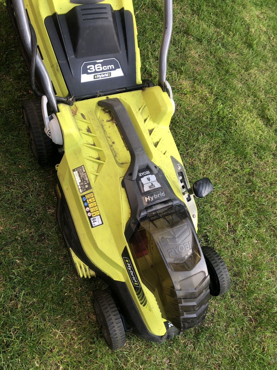

    Mam kosiarkę kabl/aku Ryobi RLM18x36H250. Po wyłączeniu w celu opróżnienia kosza skubana nie chce już odpalić na kablu. Działa tylko na baterie.
    Ogarnęłam system, rozkręciłam, wyczyściłam, złożyłam do kupy, zadziałała! Wyłączałam i włączałam i tak parę razy. Pomyślałam, że jest Ok. W dniu koszenia nie odpaliła. Działa tylko na baterie, ale…. W końcu i na bateriach przestaje pracować. Jak już się rozładują- nie da się odpalić znowu. Baterie naładowane na full, a ona nie zaskakuje. Zatem kosiarka do bani.
    Jakieś pomysły co mogłabym z nią zrobić?
    Kosiarka Ryobi RLM18x36H250 na trawie

    Witam - prawdopodobnie jest w kosiarce przełącznik praca sieciowa ,praca na akumulatorach .
    Czy takie coś jest - proszę zamieścić fotkę ?

    Jest, pod klapą. Oczywiście, że przełączam na tryb kabel lub baterie. Mam ją 4 lub 5. sezon, posypała się na kablu w zeszłym sezonie, ale tak, jak pisałam - naprawiłam. Włączyła się na kablu raz - do opróżnienia kosza, potem już nie. Od dwóch tygodni mam problem z bateriami. Tak jak na kablu - do rozładowania. Nie chce się po ich naładowaniu włączyć.

    Witam - czyli to jest kosiarka hybrydowa 230 VAC lub 36VDC , i właśnie ten układ przełączania nawalił .
    Należało by Wykręcić ten układ i zamieścić fotki ( może się coś wyjaśni co jest uszkodzone ) lub oddać
    kosiarkę w ręce serwisu ?

    Rozkręciłam, wyczyściłam…
    Myślę, że jeśli chodzi o baterie - to pomału się kończy ich moc… i nawet na pełnym naładowaniu nie są w stanie wprawić w ruch kosiarki. Ale kabel ??
